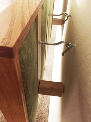

Nem tudom, van-e otthon szorítód és olyan ragasztód, amivel ezt a terhelést bírni fogja hosszú évekig a kabinet, továbbá minden szerszámod. Nekem nincsen.
Ezeket is belekalkuláltam a végső árba. -
