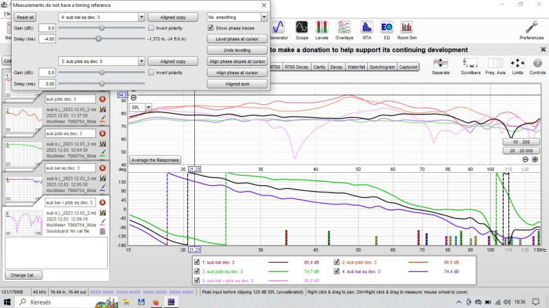

ok ok, na így tettem... végre
Nos, jelen elrendezéssel úgy vélem, hogy a bal láda 21ms késleltetésével érem el a legjobb EQ előtti eredményt. Még a 17ms volt szimpatikus, de aztán ma tovább nyomkodtam és a szerintem a 21ms lesz a befutó. Ha esetleg van egy kis szabadidőd és rá tudnál nézni (vagy épp bárki más csak úgy kíváncsiságból), ide feltöltöttem a mérési fájlt.
Jobb oldalt késleltetve szerintem szörnyű.
Ha esetleg bárki más mást lát benne, ne tartsa magában

Így mértem:
Denonban szint és távolság adatok alapértelmezettre állítva. Audyssey kikapcsolva, hangsugárzók large-ra állítva (ezzel ugye kikapcsolja crossovereket), csatornakiosztásban csak egy sub beállitva és a végén még Direct-re is kapcsoltam biztos ami tuti.
Mind a két szubon a vágási poti fullra kitekerve, szemre azonos gain poti állás. MiniDSP -ben minden alapértelmezettre állítva, egy bemenet < két kimenet ahogy írtátok. Itt a kimeneteken kaptak még a szubok egy-egy tehermentesítő 15Hz / 48dB -es szűrőt (ami a meredeksége miatt valószínűleg teker a fázison, de gondoltam mivel még eq és mindenbelőtt vagyunk, ez később korrigálható).
REW: A hanggenerátorral és a hangnyomásmérővel kb tizedre azonos szintre hozva a két szub. Innen indultak a mérések. -12dB, 15-140 Hz-ig, 1M felbontással, Denon -25dB-re állítva, Umik1 az MLP-ben, 90°-os fájl betöltve. Bal és jobb szub először külön mérve, alingment tool-ban próbálkozás, majd a virtuális szub hozzáadva. A tervezett késleltetés minidsp-ben hozzáadva, majd visszamérve. Erről az egyik mérésről csatoltam a képet is. Köszönő viszonyban sincs a kalkulált és valós késleltetés, de nem csak ennél. Gyakorlatilag az egész délutánt ezzel töltöttem, de nem találtam a megfelelő beállítást.
MSO: az előkészületek után a leírásoknak megfelelően csináltam 9 mérést, MSO-ba betöltve, minden paraméterezve és már az első 10 perces számolás után is már szép lineáris átvitelt rajzolt. EQ paraméterek kimentve, dsp-be betöltve valamint az ajánlott gain és delay értékek beállítva. Örömködés, hogy jajj, minden szipiszupi, aztán visszamérés után jött az "ó B*ssza még a jó Q anyukáját". Biztos ami biztos, egy idő után minden egyes próbálkozás előtt minden érintett eszköz kapott egy részét, nehogy az legyen, hogy valamit valahol benne hagyok. Játszottam a szubok pozíciójával, de azzal sem jártam sikerrel így mindkettő visszakerült a TV szekrény két oldalára. És persze mondanom sem kell, hogy estére a lelkesedésem kissé alábbhagyott...
Ok. Cavern. Rew-ben a szubok kaptak egy-egy EQ-t, mással most nem foglalkoztam. Dsp-be feltöltve, Cavern indít, 4 ponton mérve, Audyssey MultEQ-X progira exportálva, onnan erősítőre feltöltve... Itt is elmaradt a pezsgő bontás, olyannyira, hogy még rosszabb volt az össz hangzás mint a sima xt32 beméréssel. Már azért is hisztizett a Denon, hogy a Cavern 14,5 méterre lőtte be hangsugárzókat (3,2 m helyett).
Szóval most itt tartok. -
na srácok, ez a multi szub nem is annyira egyszerű egy téma. Vagy a szoba ennyire szar hozzá vagy kelleni fog még 1 vagy inkább 2 pöfögő.
Végignéztem jó pár rew, mso videót, több oldalnyi olvasás, de mind hiába. Rew-ben az alingment tool-t sehogy sem tudom úgy manuálisan állítani, hogy a végeredmény jó legyen - visszamérve siralmas. Próbálkoztam MSO-val, 3 ponton mérve mind a két mélyládát. Meg is ette a 9 mérést, rajzolt is gyönyörű egyenes vonalat, volt is nagy örömködés - visszamérve siralmas. Próbáltam rew-et, EQ mind a két szubra, aztán ráengedtem a Cavern-t majd abból exportáltam MultEQ-X -be. Na ezt már vissza sem mértem, fülre is botrányos, nem csak a szubok hanem az egész.
Szerintetek merre induljak tovább?

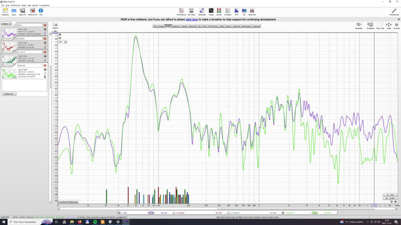

El is felejtettem a válaszod.. Meglett a BF eredménye, duruzsol a 2db XTZ sub. Viszont.
REW-ben külön-külön kisimítottam őket, visszamérve is szuper, de egyszerűen (lehet én vagyok a türelmetlen és még annyi rutin sincs) nem tudom manuálisan összehozni őket. Ahogy látható is, együtt botrányos beszakadások, bárhogy is operálok az alignment tool-lal, közel sincs a tervezett a valósághoz. Jó lenne valahogy kikalapálni, mert addig a Cavernt sincs nagyon értelme ráengedni - vagy abban megoldható a két sub külön mérése? Jelenleg még két külön kimenetről hajtom őket, ha már van ilyen lehetőség a Denonban és nagyon kíváncsi vagyok már, hogy szuperál(na) a Cavern mentés a MulEQ-X feltöltéssel.

Mondjuk nem is a fő rendszeren hanem a dolgozóban lévő szetten mértem gyorsba kettőt..
kék - Umik
zöld - gyári Denon mikrofon az elkészített cal-lal
