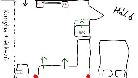

Sziasztok, lassan kész a nappalim, festenek, glettelnek a lakásban..
Dolby Atmos 5.1.2 elôkészítve (4 mennyezeti sok lett volna és a méret miatt nem optimális), csövek a falban és 3 sub-nak is csöveztettem külön az 1 sub csatornára.
A csövekbe CAT 8.2-es szabványt is tudó SFTP-t húznak a héten, ez az összes érpárt használva úgy 50W körül tud, szerintem töredéke sem lesz passzív hangfal kábelként használva sem.
Kérdés, Ti hogyan mennétek tovább ?
Az SFTP kábel a következôket engedi nekem:
1. Passzív szatellitek körbe (hangfalkábel üzemmód, hm vassal).
2. Aktív szatellitek körbe (RCA vagy XLR analóg bemenettel), processzor only.Ha 1-es pont, akkor érdekelt vagyok érzékenyebb hangfalakat nézni, 91+ dB.. nem terhelem a kábelt nagy teljesítménnyel akkor. Tv alá pedig valami jobbféle hm vas. Érzékeny doboz DIY adott (PA mélyközép pl.), vagy bolti..
Inkább a 2-es opció izgat. A tervem kb:
- 8ch DAC
- valami fej elé (Netflix, Kodi, Dolby Vision) ami felismeri a DAC-ot
- 5.1.2 = 8 csatorna pont. A DAC kimenetei pedig mennek az egyes hangszórókhoz (analóg XLR).Androidoznék, kérdés, 8ch DAC-ot látnak-e ezek.
DoVi van.De PC Linux is opció, bár ott még a HDR sincs meg, nemhogy a DoVi. Marad a PC-n Win10. HDR van, DoVi úgy tudom, még nincs.
Ha HTPC+W10+8ch DAC, mi kellhet még nekem ehhez ? Itt is fel kell konfigolnom, hogy melyik csatorna mi legyen, gondolom.
- EQ APO ?
- REW mérésekhez ? (UMIK akad)
- VLC / MPC-HC
- DSP funkciók mivel ? Akár szimpla frekimenet-egyengetésre ill. szobakorrekcióra egyben.Köszi a tippeket !

A skiccemen a szaggatott vonal az képzeletbeli, arra az étkező van. Fejemben ez a "nappali" határa, tehát erre nyílik a tér. Ablak középen, ülő pozíciótól balra.
A falon lesz csillapítás, akusztikailag tervezem kezelni ez a nappali részt is és ha szükséges, a többit is.
Dißnäëß
Könnyítek: egy gyors skicc.. a sárgák a mennyezetiek.
Mit módosítanátok elhelyezés-ügyileg ?(Főleg kábelezés szempontból kérdezem, mert így csináltatom akkor).
Halvány lilám nincs, hova érdemes tenni a fenti 4-et. Van erre ajánlás, vagy valamiféle többségi egyetértés ?
Fülmagassági hátsók rendben így, vagy fülhöz hozzam előrébb őket ?

- úgy emlékszem, 5.1-re van felkészítve a szoba, egész jó minőségű ofc réz kábelezés már benne, tv alatt összehozva minden ki a falból.
- a hátsók viszont magasra vannak téve a falban (legalábbis a kiállás, amin most rajta még a kupak, a szerelődobozon, amibe megérkezik a kábelük), szóval a kanapé a falra van tolva, a hátsók meg fülmagasság helyett balra-jobbra 1-1 méterre vízszintesen eltolva, és vagy 1-1 méterrel függőlegesen magasabban.
- van egy UMIK-2 miki mérni
- van laptop, REW
- hangfalakat lehet építeni fogom, vagy venni, ez inkább részletkérdés most (elhelyezés stb. szempontból)Kérdés:
Lehet ezekkel a hátsó helyekkel kezdeni valamit, vagy ízlésesen hozzuk le valahogy a kábelek kiállását fülmagasságba, hogy itt legyenek a hátsók ? Vagy tudnak lefele bólintott hátsók normális hátsóként funkcionálni ? Ezek amúgy inkább oldalsók, mint hátsók, a realitásban, hiszen a kanapé a hátsó falra rá van tolva. Az ember feje a faltól úgy nem tudom, 10-15 centire lehet ? Kb. Ennek a síkjába esnének még magasságban lehozva is a hátsók, működhet ez így ennek ellenére ?Jön a gipszkartonos álmennyezetezni. Előny lehet a hátsókból (oldalsókból) igazi hátsókat varázsolni úgy, hogy a sarok ülőgarnitúrát előrébb húzzuk a faltól úgy 30 centivel és valami pakolós, felfele nyíló fedelű "rakodós, lomos, ágyneműs" komód szerű valamit teszünk-csináltatunk asztalossal a kanapé mögé ? Így egyrészt lenne egy egész jó tároló elnyelni párnákat, paplanokat, stb, tárolható rajta mobilteló, buddha szobrocska, könyv, bármi, amit akar az ember, másrészt mozi szempontból előre jönne az ember feje a faltól úgy 40-50 cm-re.
És akkor a hátsók tényleg már mögülünk szólnának, nem mellőlünk kb.
Mit gondoltok ? Próbálok Móriczkázni egyet hozzá..(az egész kecó úgy 35nm).
A Gimp tudásomat kérlek ne értékeljétek, olyan számomra, mint sajtreszelővel recskázni.Ahol balfent bejövünk, egy közlekedő, nincs ajtó. Tv mögötti fal túloldala az előszoba.
A hűtő egy designer hűtő, ilyen 50-es évekbeli retro hűtőt utánzó modern valami, ezért van itt és nem a konyhában, valszeg itt is maradna.No, a szitu nem ideális, a két piros pötty a fejünk felett kb. 1 méterrel lévő kiállások helyei. Ha a zöld nyilak mentén előrébb jön a kanapé valamennyivel, mögé egy végig beépített komód féleséget megcsinálva, kellhet ez nekünk ?
Vagy így fentről is jó a két hátsó, ha lenéz ? (És ha a kanapé a falra tolva marad ?)
