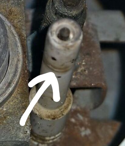

Moretimer #73753 üzenetére
Ez így rendben lévőnek látszik. A gázrózsa és/vag az égőfedélre nincs ráégve valami fekete elszenesedett cucc? A szikráztató tetején lévő rézcsúcsot egy kis fém dörzsivel csiszold femtisztára (a rózsát meg az égőfedelet áztasd zsíroldóba ha kell) valami valahol szigetel azért húz a szikra a nem jó irányba. A képen lévő valami az bemaródás vagy csak elszíneződés?

Moretimer
Sikerült szert tennem egy elég jó állapotban lévő AEG kombinált tűzhelyre, aminek a szikráztatója működik, viszont a burkolat alatt a bekötésnél húz át a gázrózsa aljára, nem pedig a burkolat felett a kivezetésnél.
Mivel itthon nem tudom kipróbálni gáz nélkül, így nem tudom vele hogy viselkedne. (Szüleimnek szánom vidékre a sütőt 🙂 )
Amennyiben valaki tud segíteni hogy mi lehet ez, nagyon megköszönöm. -
