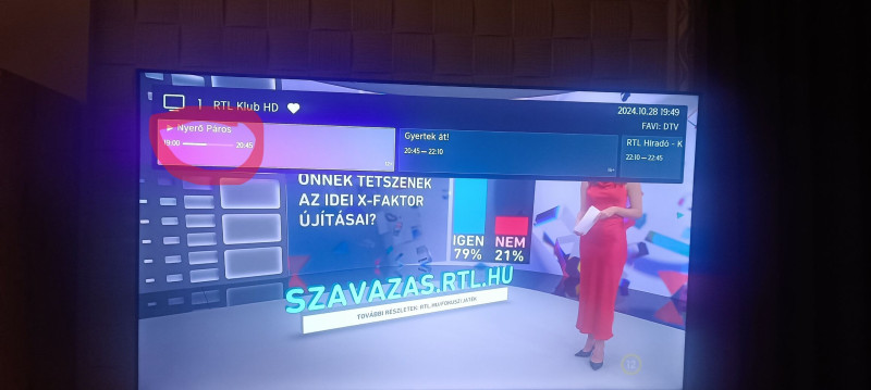

Adott egy 65A7 es TV. Sajna az óraátállítás óta nem mutatja jól a az időt a műsorhoz képest!
Lásd a képen. Mit rontok el a beállításokban?

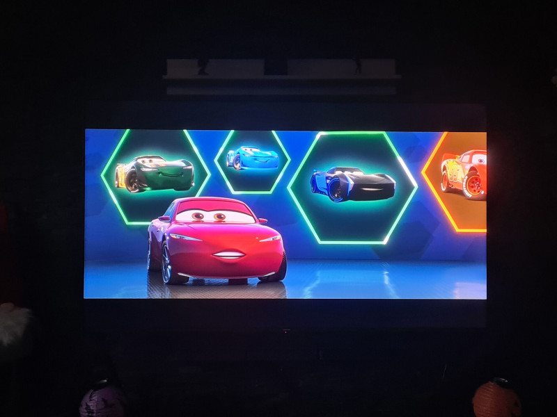

riicsii123
csendes újonc
Cartmenn
#7855
Érdekes mert egyébként a local dimming miatt a feketéje jó lenne .. HA tudna kezelni 16:9-es képarányú filmeknél a fekete sávokat. De sajnos az nem megy neki. Külföldi fórumon olvastam hogy sima u7k-hoz jött frissítés ami javított ezen. Hát én ezt fentartásokkal kezelem. Mert ha kevés a zóna száma akkor úgyse tudja kezelni csak a két fekete sáv sötétìtését:/. Egyébként az ezelőtti TCL C655 pro is 132 zónás volt, de nekem jobbnak tűnt. Úgy látszik ennyit számít még mindig a VA panel hiába a sok LED, a local dimming stb..

Sziasztok. Vettem egy hisense U7KQ-t. 75" a tv mérete.
Sajnos a 75"-es változatba ads panel került. Ha tehetitek nagy ívben kerüljétek... A fekete sáv a filmeknek hihetetlenül okádék. Hiába az 500+ miniled... Egyszerűen nem tudja kezelni. 21:9 képarányú filmeknel jobb a helyzet, itt csak szaggatások, villogások jelentkeznek. A tv belső lejatszója se DTS hangot nem tudja lejátszani. DV HDR filmeket csak hdr Ben jatsza le... előtte volt nálam egy tcl c655 pro, a feketéje ezerszer jobb volt -

Ilyen az ADS feketéje. Teljesen sötét szobában ez elég gyenge. És úgy sikerült még a legjobb eredményt elérnem hogy bekapcsoltam az autómata fényérzékelőt -2-re állítva. Előtte sokkal rosszabb volt.
. Így ezt hoztam ki végül. De már nem igazán szeretnék harmadjára is fuvart intézni.
