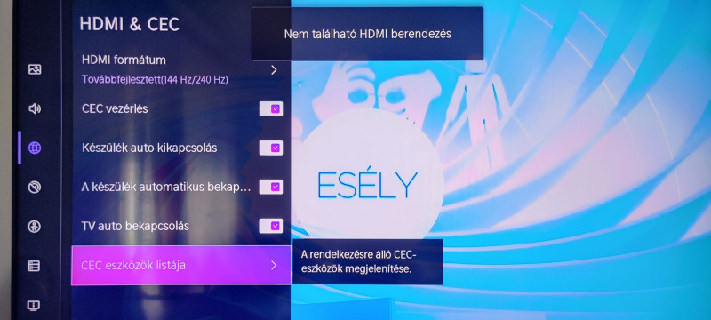

Nem lehet, hogy csak 1 HDMI port tudja a CEC vezérlést?

#9122
Nem hiszem, végignéztem, kiterjesztett hdmi, összeb beállítás kipipálva, más ebben a támakörben nincs, szóval mindenhol minden oké, mégse megy.
Igen, a Hisense a gyártó, van magyar elérhetőségük, ha tudnak a gondról, előveszik a kérdést. -
Rick4
Cblacksmithc
#9120
Sajnos rossz hír, ami a kis orion tv-n megy, az itt nem látszik, a tv nem is látja.
Emiatt célszerű lenne írni a gyártónak.
Rick4
Cblacksmithc
#9117
Szemre igen, visszakerestem, aliről jött, én ezt vettem: [link]
De ezzel nem garantált, hogy menni fog, viszont ha vársz 3-4 órát, meg tudom mondani, mi a helyzet, mert a konyhában egy másik beltéri van, ami egy kis 82 centis orion led tv-re van dugva, és azon működik a CEC kiválóan. Ha áthozom ide, és ezen nem működik, akkor a Tv-vel van valami. -

A kábel ugyanaz,a tévé nem. Ha beleolvasol a csoportba, vagy keresgélsz, akkor még azt is láthatod,. hogy az én 130 ezer fforintos műholdvevőm se akart rendesen menni azzal a kábellel, amivel az előző 85"-os samsung ment, vettem a temuról 8K kábelt, azóta hibátlan. Hogy miért, ne kérdezd meg.

Jaja, tényleg. Akkor másik kábellel próbáld meg, lehetőleg ne egy 200 forintossal.
Rick4
Cblacksmithc
#9110
A beltérin be van kapcsolva a CEC, vagy egyáltalán van benne CEC funkció?
Rick4
Cblacksmithc
#9105
Meg kell keresned a cec funkciót, ha megvan, be kell kapcsolnod. Ekkor csatlakoztatott eszközként látszania kell a beltéridnek, és valamilyen formában működnie is kell a távval, ezt már nem tudom, mivel nekem egy logitech rendszertáv kapcsolja be vagy ki, vagy adott bemenetre az eszközöket, attól függően, hogy műholdvevőről tévézek, médialejátszóról filmezek, vagy csak a tévén streamelek.

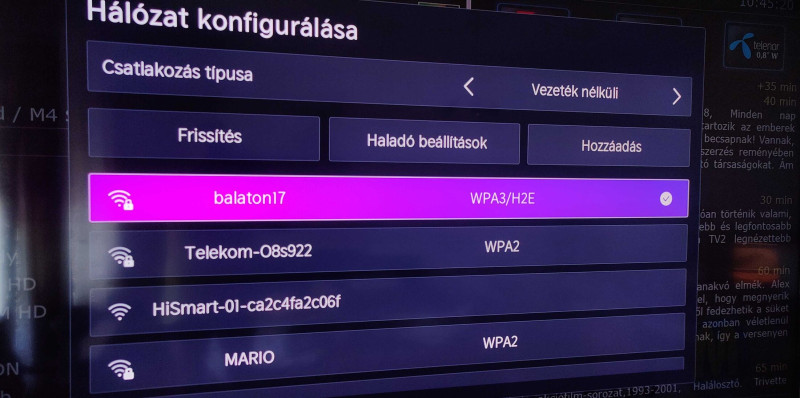

igen, igazam volt, délben - ebédidőben - átállítottam a titkosítást és lám már a belső hálózaton is van

Fent van a gyártó weboldalán, csak a 2.4-es sávot ismeri, szóval ebből sejthető, hogy a WPA3-at nem. CEC-re rá se találtam, pedig még most is kerestem, menüből ki fog derülni, van-e benne.
Rick4
Cblacksmithc
#9101
Pontos típust nem írtál, ezért annyit meg tudtam nézni, az enyém kezeli-e, nem volt vele gond, át kellett állítanom, mert a klíma, mosógép, kamerák csak a WPA2-t ismerik. Az biztos, hogy a gyártó oldalán ennek a wiffi részére annyi van feltüntetve, hogy alkalmas ax-es wifi kapcsolatra, és a 2.4-5.0GHz mellett tudja a 6GHz-es sávot, szerintem ez alapján már be tudod lőni, a tiéd is képes- e ugyanezekre, ha igen, eléggé esélyes, hogy a WPA3 is menni fog. Amúgy WPA2-ről oda meg visszaváltani a routeren 1 másodperc, de ha átváltok, a tévé lekapcsolódik a meglévőről.
beltéri egységnél gondolom a beltéri csinál mindent, csativáltás, hangerő, a tévé csak megjelenítő, ha a beltéri ismeri a cec funkciót, akkor elvileg elpakolhatod a tv távot, a beltéri bekapcsolással bekapcsol a tévé, kikapcsolással kikapcsol, közben meg mindent a beltérin irányítasz.
