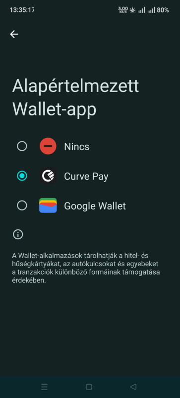

Állítsd be alapértelmezett NFC appnak a Curve Pay-t. Már ha be lehet.Szia!

A Beállítások alatt rákeresel az "Alapértelmezett fizetési alkalmazás"-ra és ott be tudod állítani.

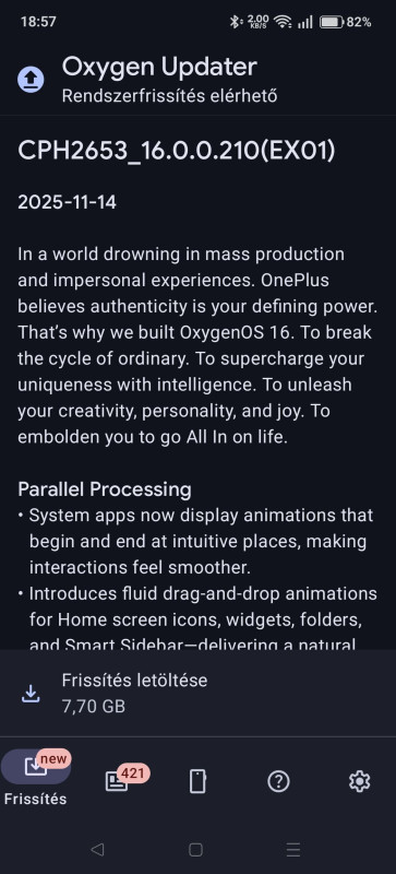

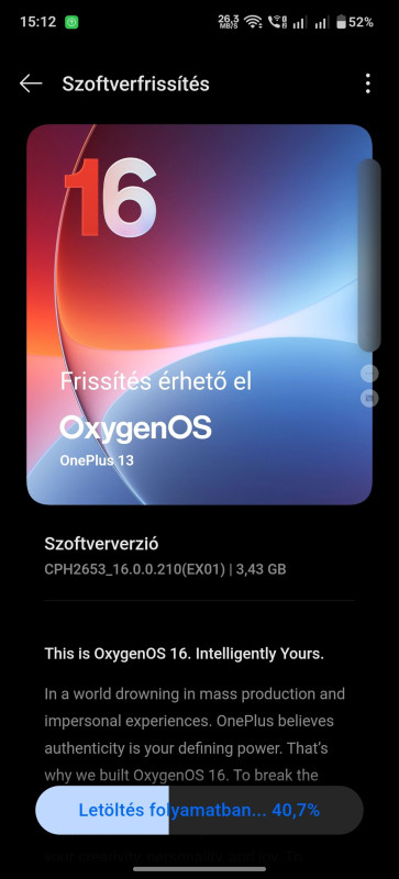

Nekem is megjelent az új szoftver.
tomp
Azért nem semmi, hogy Pad 3-on 3,7GB OP13-on meg 7,7GB.

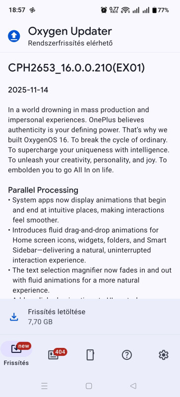

Megjött a 16.
Ên még picit kivárok vele, aki bátrabb, ossza meg, hogy milyen.
ChrYsler
Megjött az EU-s OOS16!

Rájöttem, hogy Google play. 🙂
