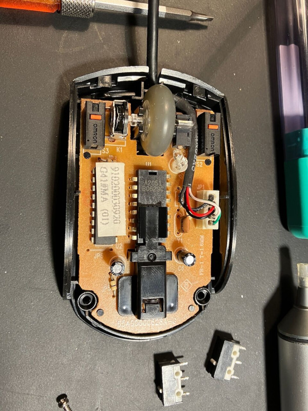

scarbantia
#123303
Miért nem használsz gap fillert? Ott nem kell vagdosni semmit. (A gap paddel az a gond, hogy mindig lesz szemét, és az anyag azért annyira nem olcsó.)
A Lenovo egeremen elkezdett gyengélkedni az egyik (kínai) mikrokapcsoló. Ha valakinek szintén ez a problémája, az Omron újabban gyárt ebben a méretben 60 millió kapcsolási ciklusra tervezett modellt (a piros gombról megismerni, az a "60MN" változat).
scarbantia
#123303
Nem tudom.
Kínából biztosan, de semmi garancia rá, hogy nem hamisítvány. -
