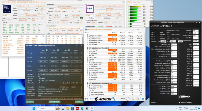

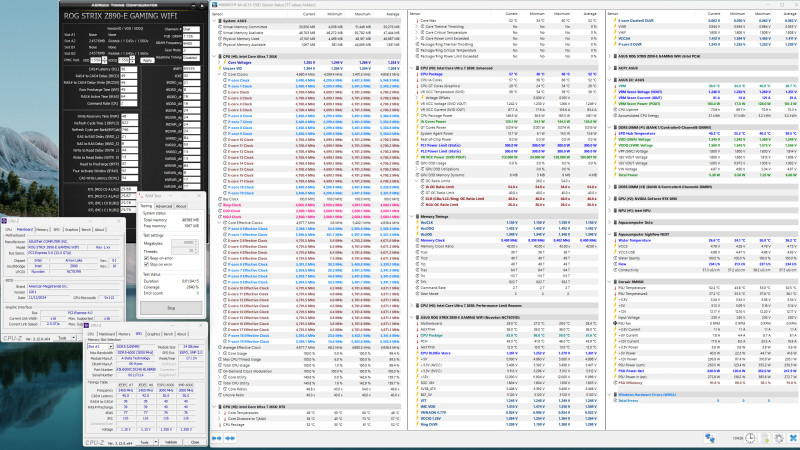

Javítottam rengeteget a tüskéken, picit az FPS-en is. A startnál van egy dip és annyi, de jól látható a különbség az előzőhöz képest. (volt egy 218-as eredményem is, de arról nincs screenshot, így nem létezik.
Jelenlegi napi profilon: P56 E51 R42 D2D36 NGU35, 9266C38
Vcore-t P- magokon csökkentettem, NGU feszt csökkentettem, Ring feszt csökkentettem. Valószínűleg a kevesebb néha több, ezért is javult picit a játékbeli teljesítmény.

tibcsi0407
#2200
Bezárva pár alkalmazást.
P56E50R42 NGU35 D2D38
P57E52R42 NGU35 D2D38
Te meddig vitted le? MErt nekem még 0.86-tal is van, hogy cold boot kell újra.
tibcsi0407
#2200
0,880 felett már nem szereti, van hogy a gépet se engedi indítani csak táp ki bekapcs után!
