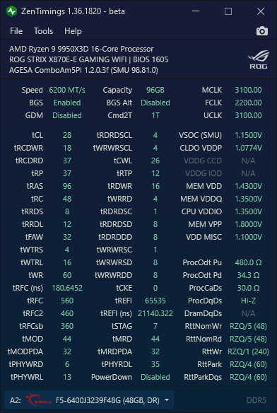

MrZed001
#4322
AMD-s gépemben használok 2x48.as KITT-et
ilyenek => G.SKILL 96GB KIT DDR5 6400MT/s CL32 Ripjaws M5
tudják a CL28.at 6400.on alapfeszen.
a jelenlegi RAM helyzetben viszont HORROR áruk van!
Ultra CPU-val is mennének kb így sz.tem!
1, miért pont a leg hulladékabb RAM.ot vetted itt DDR5.vonalon a SAMSUNG szinte a leg kacatabb chipnek számít a Micron után.
ide DDR5 höz HYNIX chipes RAM.ok kellenek2, Ultra CPU.kat 7200MHz alatti RAMokkal használni vétek, mivel baromira le lassulnak tőle, 8000MHz nél kezdik jólérezni magukat, nálad azok a 4800as ramok csiga tempóban fognak kullogni!
3, 32, 48, 64Gigás RAM modulokat NEMTESZÜNK ultra CPU.k alá mivel ezek DualRankosak(mind2oldalukon vannal chipek) ezek nagyon leterhelik a cpu.ban az IMC.t(memória vezérlőt) vagy 2x16 vagy 2x24Giga az ajánlott ezekből is legalább 6000MHz@CL30 HYNIX chipes,mert ezeket lehet járatni az említett 8000MHz en vidáman.

Melorin
#3506
mire használsz 96.giga RAM-ot?
Mert ugye 96.Giga csak Dual Rank-ba létezik, így le kell mondanod a fürge RAM-okról, nemfog menni 8200.on.
ha csak 48.-as KITT-et vettél volna akkor mennének 8200@CL36.ba
amúgy 7200.on is nagyon kevés az eredményed.
7200.on nálam így alakul(nálad jobbnak kéne ettől is lenni a Dual Rank végett)
