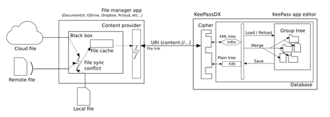

A következő kép állt össze nekem az eddigiek alapján:
Az adatbázis létrehozásakor nem helyi fájl készítésére került sor, ami aztán be lett húzva valahogy szinkronizáláshoz, hanem a Drive lett megadva mentési célként (vagy már egy ott fent lévő db-t nyitott meg az alkalmazás).
Probléma 1: a Drive alkalmazás nem szinkronizálta a telefonon lévő gyorsítótárában található adatbázist – amit a KeePassDroid ír-olvas – a kiszolgálón mentettel.
Probléma 2: a Drive helyi cache-ében lévő fájl közvetlen kinyeréséhez még a root jog is kevés lenne, mert az valószínűleg titkosított állapotban van a meghajtón.
Probléma 3: a KeePassDroid nem tud megnyitott adatbázisról másolatot készíteni.
3 lehetséges megoldást látok:
1.) Mint már felvetetted, valahogyan rábírni a Drive alkalmazást, hogy tolja fel a szerverre a cache-ből az aktuális adatbázist. Ehhez kifejezetten a felhőhöz értő valaki segítségére lesz szükség, mert amint az ábrán – amit a KeePassDX fejleszője készített, de valószínűleg a KeePassDroid is így működik – látszik, ez kívül esik a jelszókezelő hatáskörén.
2.) A korábban linkelt módszerrel készíteni egy helyi .kdbx-et a gyorsítótárban található állományból. Szerintem itt a rendszer a Drive alkalmazást használja a művelethez, és ezért lehetséges a hozzáférés.
3.) Feltenni egy olyan KeePass-klienst, ami tud felhős állományokat olvasni, és megnyitott adatbázist exportálni. Például a KeePass2Android és a KeePassDX ilyen, fájl megnyitásakor forrásként a Google Drive-ot választva szerencsés esetben ott lesz az adatbázis a gyorsítótárazott változatban, és arról feloldást követően már ki lehet vinni egy másolatot valami könnyen elérhető helyre.

Itt van egy kísértetiesen hasonló eset, és szerepel is egy megoldási javaslat az utolsó hozzászólásban.
Mielőtt nekiállnátok, még azt lenne érdemes tisztázni, hogy a helyi adatbázisfájl tényleg elérhetetlen-e, vagy csak a fájlkezelő nem látja.
Ugyanis – androidos rendszert és a KeePassDroidot feltételezve – az alkalmazás alapértelmezetten a /storage/emulated/0/keepass/keepass.kdbx fájlba ment. Nekem van olyan régebbi rendszerem, ahol ezt a gyári androidos fájlkezelőben (com.android.documentsui) nem tudom elérni, mert az nem biztosít ilyen szintű hozzáférést az állományokhoz, de ugyanott másik programmal simán.Maga a fejlesztő a Dropbox használatát javasolja az eszközök közötti szinkronizációhoz, annak automatizálásához pedig a Dropsyncet, mint itt a FAQ-ban írja. Mivel én másik klienst használok, a KeePassDroidot csak tartaléknak tettem fel, ezért ennek összehozásában sajnos nincs tapasztalatom.
