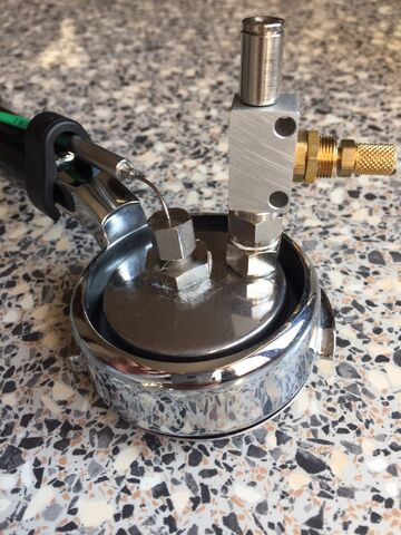

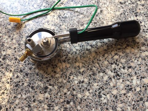

A Marzocco-n én 0.4 fok lengést látok a GC-n 0.3 fokot. Szerintem ennek csak laboratóriumi körülmények között van jelentősége. A tized fokos hőmérséklet beállítást is túlzásnak tartja a hardcore kávésok többsége és nem is valószerű a mindennapokban. A másik dolog, hogy a stabilitás nagyon fontos, de nem minden. Illetve nem elég magában a “tökéletes” kávéhoz. Tudom, hogy te nagyon elemzed a kávét, vizet, hőmérsékletet és mindent, de 0,1 fok mit befolyásolhat? Nem tudsz úgyse két tökéletesen egyformát húzni. Ha minden paraméter egyforma is, mindent rögzítesz akkor is ott van pl. az előkészítés. Soha nem lesz két egyforma shot amiből te 0.1 fok különbséget kiérzel.

Nem hinném h a kar hőmérsékletét mérte volna, hisz ahogy a víz megàllt, egyből zuhanórepülésbe ment át a kijelző. Magával a fém csőrrel egy icipici ponton érintkezett a fém tüske, míg a kifolyó víz kb. a teljes utolsó egy cm-t vette körbe. De nyilván belejátszik az is a mérésbe h hozzáért a fémhez, plusz az ikea hőmérő valóban nem egy villám, de nem is laboratóriumi mérésként kezelendő ez a 4 évvel ezelőtti tevékenység, főleg pedig nem azt szándékozik jelenteni/mutatni h a catler jobb lenne akár egy LM-nál vagy egy tuning GC-nál, azt viszont mondom/tapasztalom h igen jól kitalált kis masina ilyen téren, de természetesen ez sem tökéletes. Nekem mindenesetre megfelel.

Majd megmérem egyszer nem lomha hőmérővel is, a következő ötéves tervben benne van.
/amúgy mikor leállítottam a csapolást egy mp-en belül elindult lefele a hőfok a kijelzőn, ebből arra következtetek, hogy ha jelentős esés állt volna be a fél perces csapolás alatt míg kifolyt az a bögre víz, valamit csak mutatott volna.../ -
