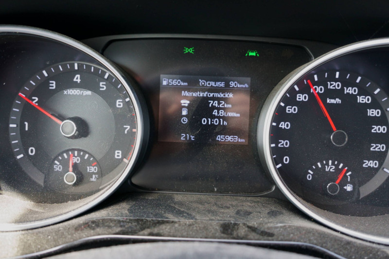

Jöjjön egy kis átlagfogyasztás. Ceed 1,4 TGDI.
Békéscsabáról indulva az M44-esen tempomat 90 km/h sebességre beállítva (mert ráértem).
4,8 l/100km
