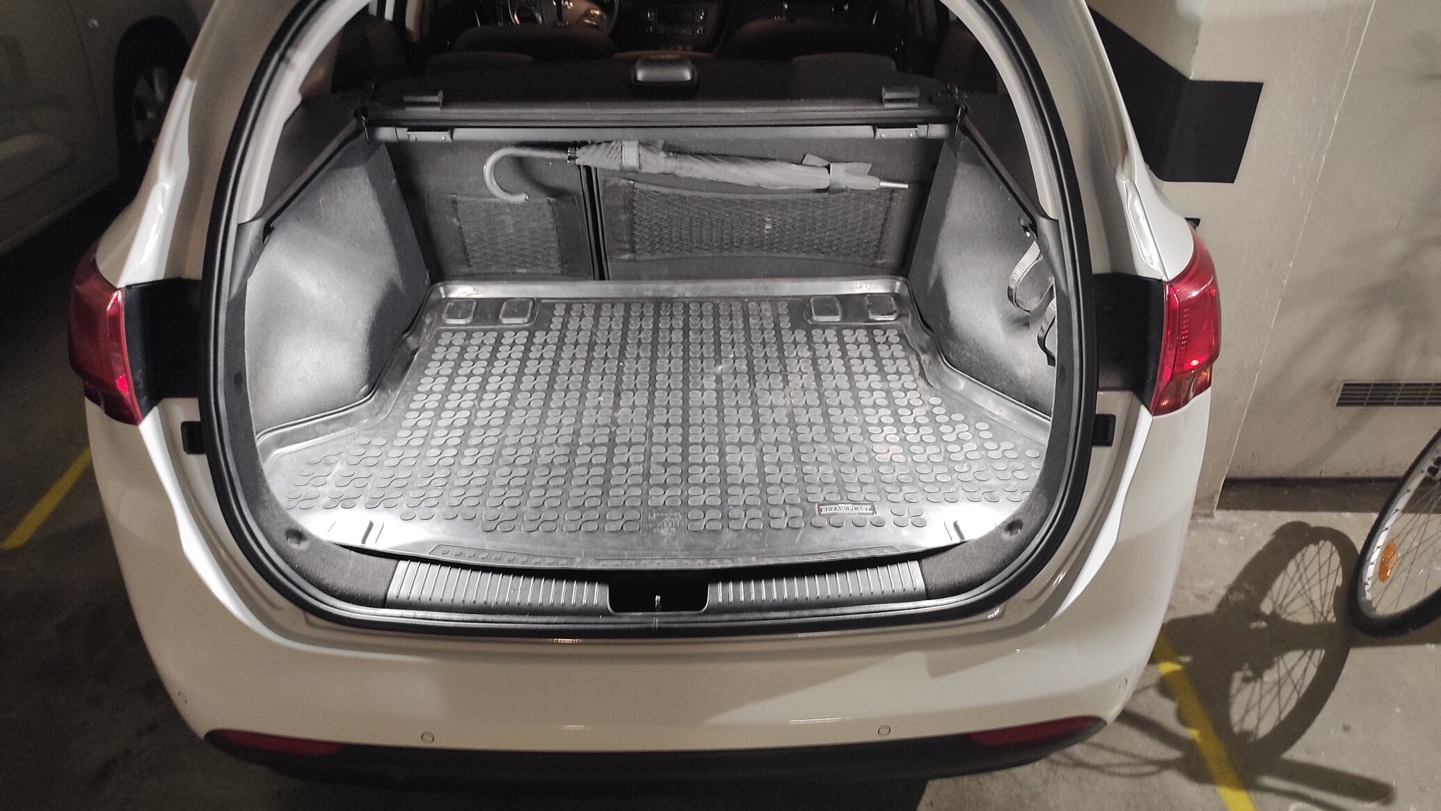

Bedobom ide is, Ceed csomagtér világítás upgrade.
JD, ED kombi, két oldalt összesen 10W-nyi ledszalag (2835/60, vagy 2835/120, amit találtam), így partiban van a szofita izzóval. A jobb oldalra a vezeték az isofix előtt elvíve, a szalag aluprofilban, búra alatt, csavarozva.12V a szalag, akkuról persze többet kap, járó motorral főleg, de nincs sokat nyitva, főleg nem járó motorral. Amúgy meg tehetnék rá egy DC-DC step down convertert.

Szeretném a csomagtartó világítását fejleszteni, ez az 1 db 8W-os szofita izzó meglehetősen halovány, még sötétben is kevés a fénye.
Van fekete ledprofilom és némi ledszalagom 10W/m fogyasztással. Arra gondoltam, hogy két oldalt a kalaptartó sínje alá betennék 1-1 40 centis darabot, ami fényerőben kb 900 lumen, fogyasztásban szintén 8W és két oldalról egyszerre csak árnyékol semmi sem.Kia Ceed kombi 2017-es.
Kipattintottam a foglalatot és meglepett, hogy belül is egy ürege van, nem csak egy nyílás. Szóval le kéne pattintanom az oldalsó borítást is, illetve valahol átvezetnem a kábelt a jobb oldalra. Az átvezetést az isofix rögzítési pontokat takaró csatornában gondoltam megoldani. 0,35 mm2 keresztmetszetű vezetékeim vannak, bőven elbírja ezt a teljesítményt, de a biztonság kedvéért használhatok 2×0,75 mm2-es kétszeresen szigetelt kábelt is.
A borítás kivételéhez van valami jól használható toturial, vagy videó?
Ami félelmem van, hogy járó motornál a generátor akár 14V fölé is tolhatja a feszültséget, viszont megnyugtat a tudat, hogy járó motorral nagyon ritkán van nyitva a nyomagtartó.
Levágnám a kábelről a gyári csatlakozót és mini tamiya csatakozóval mennék tovább, ez szét nem csúszik és biztosan elbírja a teljesítményt, mellesleg az airsoft okán van is otthon. -
macilaci78
Az miért van, hogy 2017-es Kia Ceed kombiban a csomagtérvilágítás hol megy, hol nem? Az első 10 napban fixen nem ment. Mire utánanéztem, milyen izzó kell bele és hogy férek hozzá, akkor világított. Most pár napra rá észrevettem, hogy megint nem világít.
Gondolom, a nyitott csomagtérajtó kapcsolja fel függetlenül attól, a slusszkulcs hol van. A könyv szerint ha csak egy ajtó is nyitva van, nem zárja be a többit sem. Tehát az nem lehet, hogy épp be voltak zárva az oldalt lévő ajtók, mikor a csomagtérben pakoltam.
Viszont most ott tartok, hogy nem az izzó a gond, elvégre láttam már világítani.

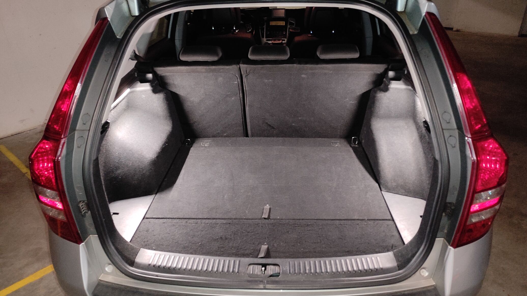

Nagyon szeretnék teljes értékű pótkereket a mankókerék helyére. Befér ez a csomagtartó alá a rendezőt kivéve? Van rá valami process?
Mondjuk, 9 mm vastag rétegelt lemezt tudok oda vágni és akkor veszek gumi csomagtértálcát, hogy a csomagok ne csúszkáljanak. Körben ragasztok fel valami ujjnyi széles gumicsíkot, amin a rétegelt lemez fel tud feküdni, ne zörögjön, ne kezdje ki a fényezést.Köszi!
