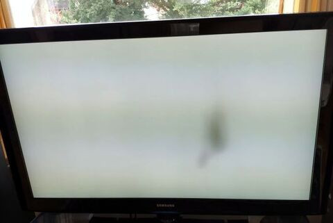

"ezt a furcsa sötétedést a kijelző felső harmadán a napokban vettem észre. a televíziónk egy viszonylag régebbi ue40f6400 modell ami amúgy ezt leszámítva tök jó, de ez fura és nem tudom romolhat-e. neten utánanéztem, volt aki szétszedte a tv-t, megigazgatta a csatlakozókat és jó lett, más nem járt ezzel a módszerrel sikerrel. vajon miért következett ez be és mire utalhat? upc mediacard alatt is látni, ps4 alatt is, stb..."
elnézve zjuhasz #10465. számú hsz-ét asszem nem sok jóval kecsegtet a helyzet. -

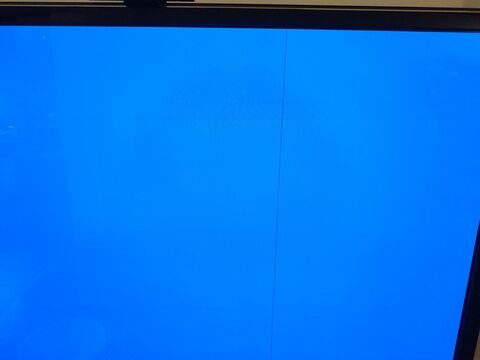

Van egy kb. 7-8 éves Samsung PS51D550 plazma TV-m és olyan hibajelenséget produkál, hogy a képernyőn van egy függőleges kb. 2 pixelnyi csík. A színe változik képtartalomtól függően. Homogén kék képernyőnél lefotóztam, akkor feketének tűnik. Olyan, mintha abban a csíkban a pixelek nem tudnának kéken "világítani".
Néha eltűnik, néha megint előjön.Mi lehet a probléma? Érdemes javíttatni? Ha igen, akkor tudnátok megbízható szakembert javasolni Gödöllő, Kerepes környékén?
