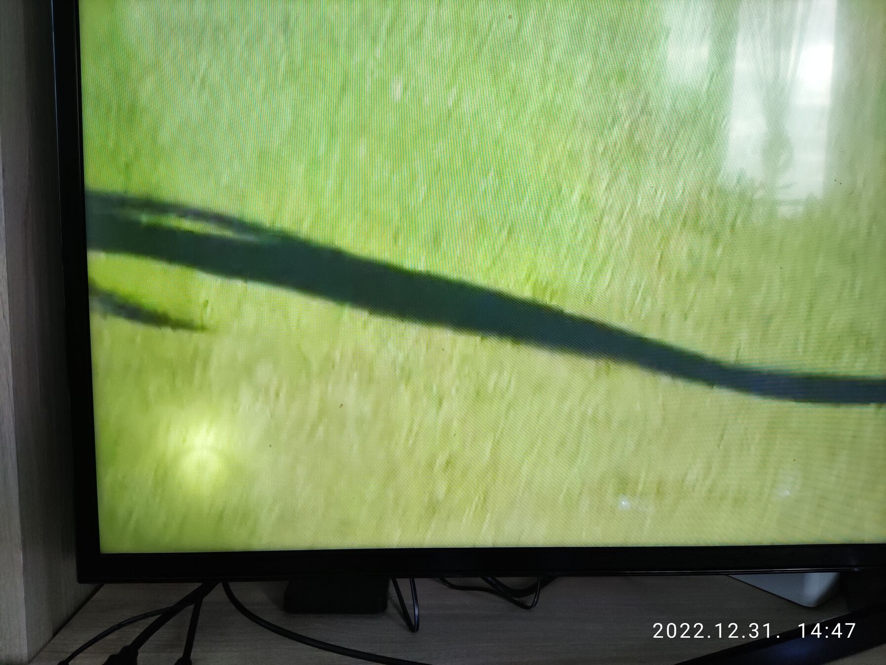

Woodcutt3R
, az a "kígyó" egy foci meccsen a játékos árnyéka.
A világos foltról volt szó, köszönöm a segítséget még egyszer.

Laikusként nem akarok beleugatni, de Woodcutt3R hibaként nem a nagy világító foltra gondolt a képernyő bal alsó részén?
Mert akkor elvileg "csak" leesett a lencse a led elől, és ledsor cserével javítható nem is olyan drágán.

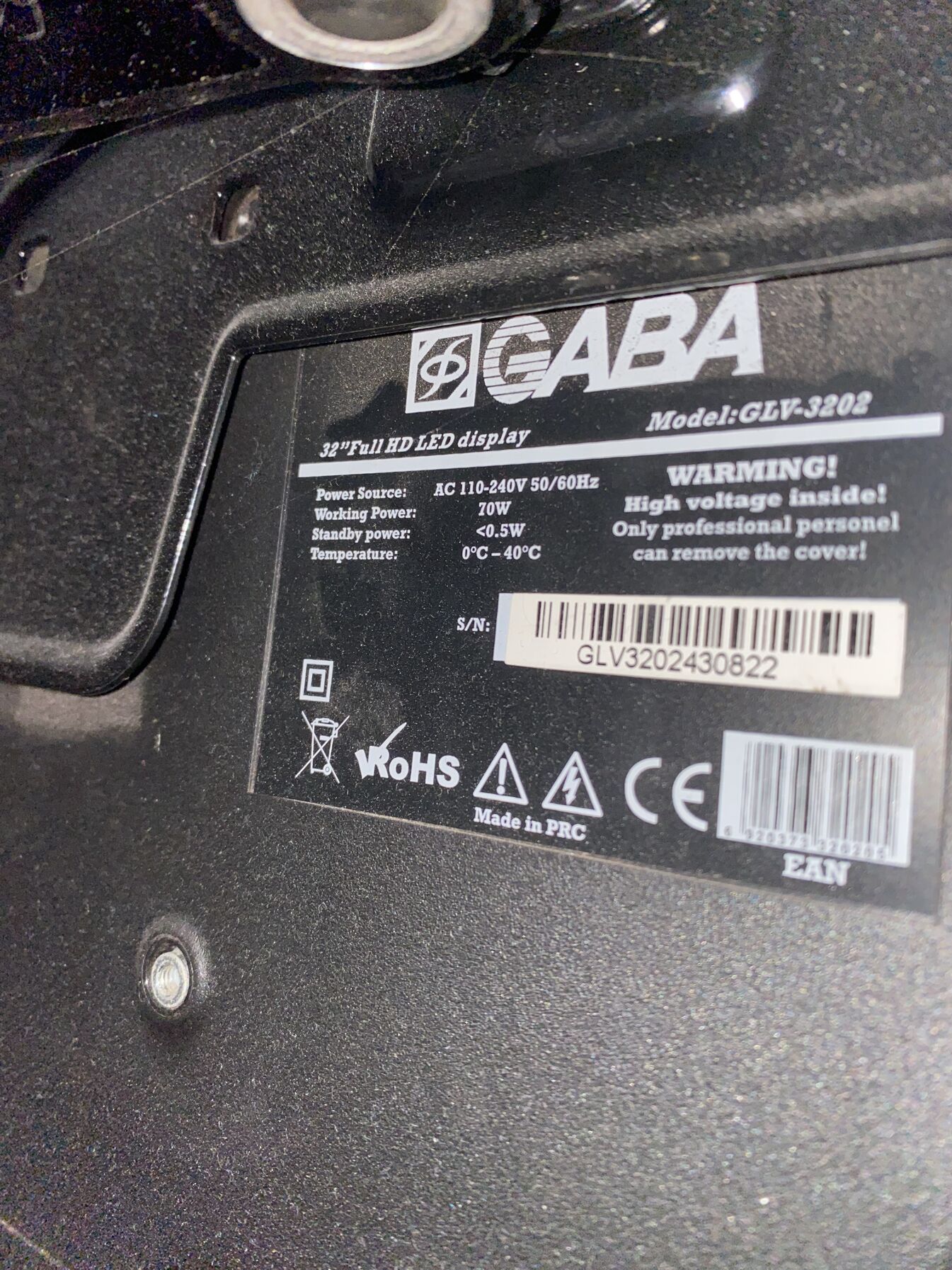

Nem véletlen mondták ,hogy nem rentábilis. Én egy Gabával jártam hasonló módon. Majd két hónapig tartott a led csere bírta 3 hónapig, 30 ezrem bánta. Elméletben volt rá garancia a cserélt led sorra ,de mérgembe inkább kivittem a leadó helyre. A csöves lcd ,meg a plazma megy tizen éve.

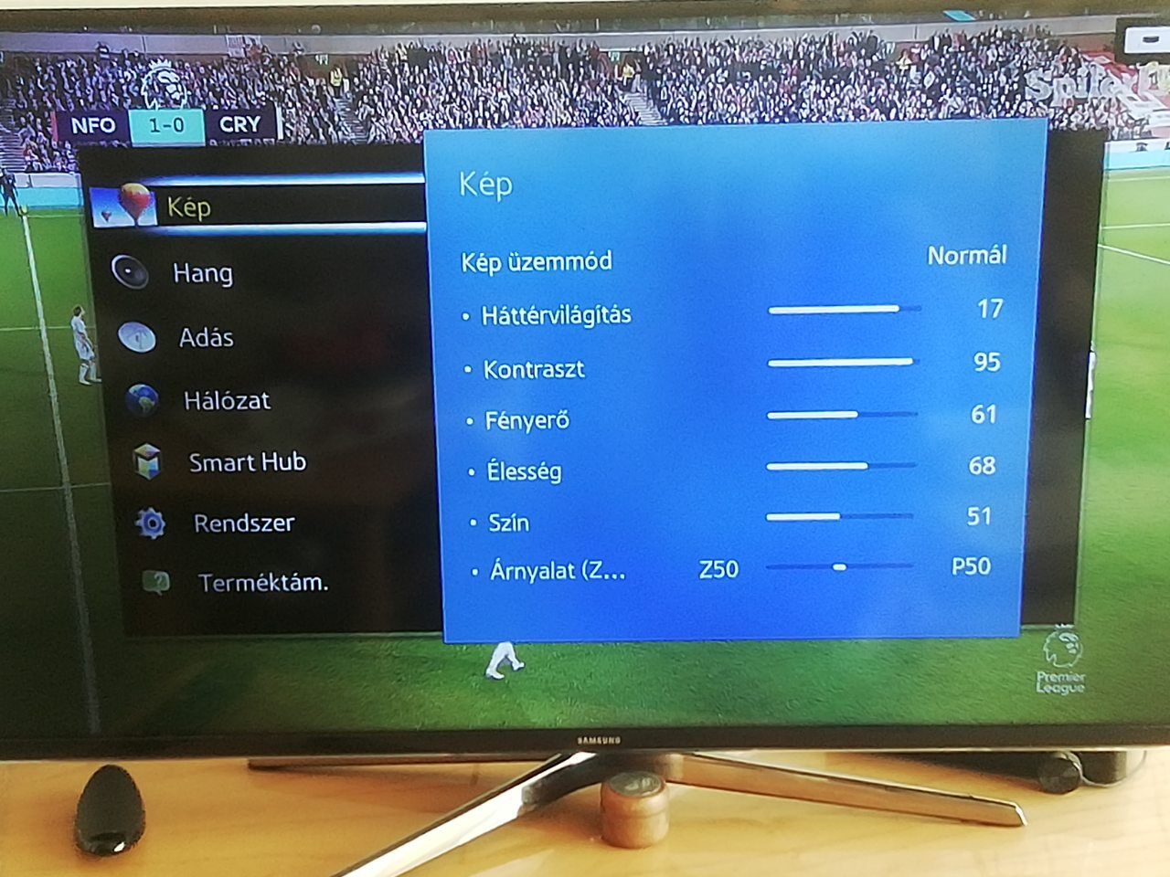

Némi segítségre lenne szükségem. Van egy Samsung UHD tv-m...Elkezdtek megjelenni rajta tenyérnyi kékes-lilás foltok amik főként világos képnél láthatóak. Amit túrtam neten infót az szerint a led háttérvilágítással lehet a gebasz. Tud-e valaki hozzáértőt aki javítja? Székesfehérvár környékén, esetleg Budapest is oké. -

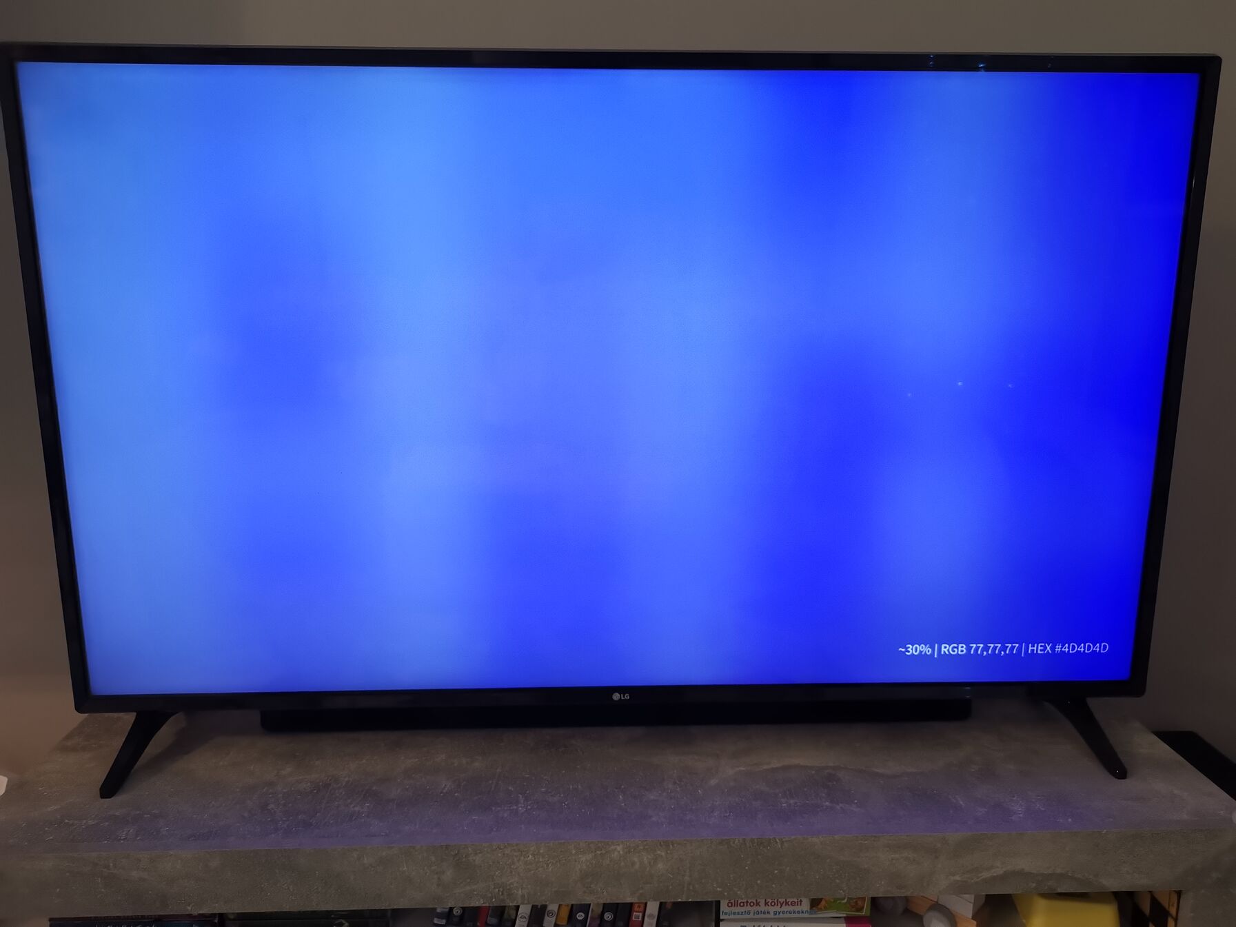

Szüleim LG 55UK6470PLC típusú tvjének foltokban belilult a képe. Itt és az LG tv topikban visszaolvasva, valszeg a háttérvilágítás ledjei mehettek tönkre.
Nekem sajnos nem sikerült kideríteni azt sem, hogy pontosan hány és milyen led csík való bele. Már ennek kiderítése is nagy segítség volna.
A legjobb pedig az lenne, ha tudnátok ajánlani olyan megbízható szerelőt Debrecen környékén, ahova érdemes elvinni.Köszönöm.

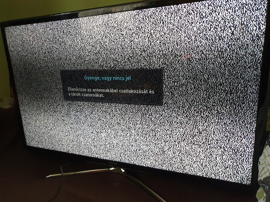

Ehhez a TV-hez (Samsung UE40F6320AW) LED-et honnan érdemes rendelni? Gondolom külföldről lehet a legolcsóbban.
Ha esetleg valaki ebben segítene egy LINK-kel is akár azt megköszönném előre is.
A kép középen sötét sávos már.

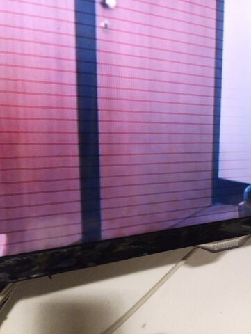

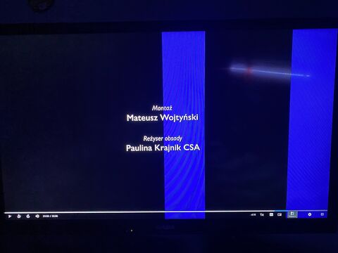

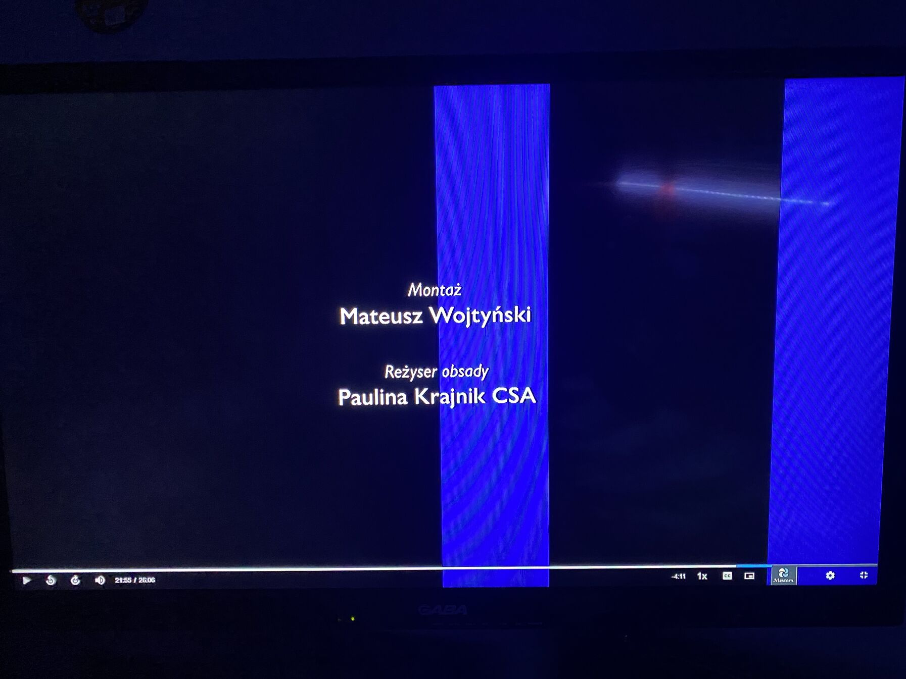

2 éves Samsung UE50TU8002.
Lejárt a garancia, rögtön jelentkezett a hiba.Fönt kettő, lent egy pixelcsík, de nem konstans, hanem olyan, mintha hullámozna mind színben, mind erősségben/láthatóságban.
Balról körülbelül középig nyúlnak be.
