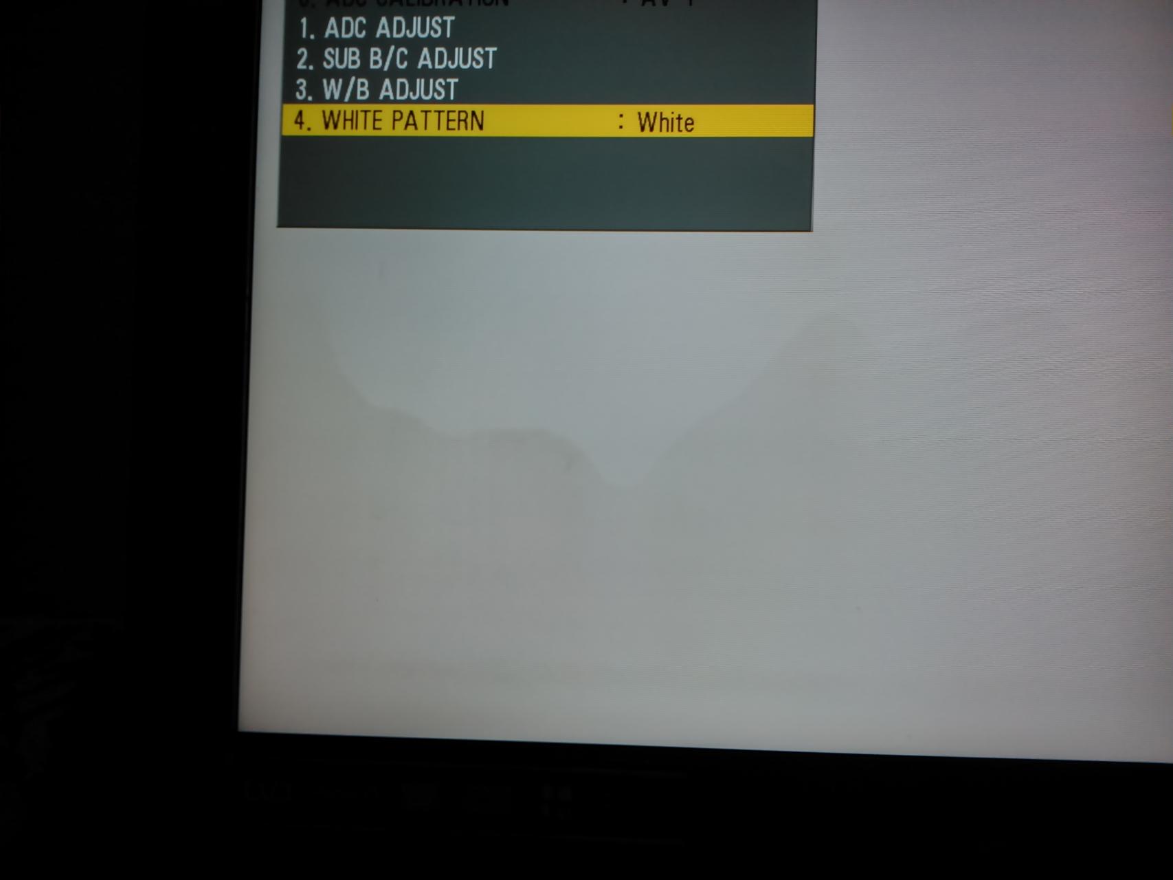

Mivel nem tudod lefotózni amit kérek, így nem bocsátkoznék jóslásba... -

Nem vagy unszimpatikus, átsiklottam a hsz felett.
Próbálj meg egy homogén fehér vagy kék háttért fotózni. -

nem vagy unsimpatikus csak gondolom axlrose meg nem latta a hsz-eded
en meg nem latom a kepeken folytot, a mirol van szo. es ket kep oldalrol van, szembol kertem. -

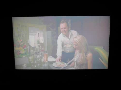

UE46F6670SS a becsületes anyakönyvezett neve az áldozatnak. Próbáltam fotózni, de azon nem jön ki annyira a hiba akarom mondani nem látszik. Persze könnyen lehet, hogy csak szarul fényképezem.
Holnap megpróbálom újra.
Na igen, még egy probléma, néha a magas hangokat sercegéssé torzítja, érthető módon ezt a hibát tényleg nem tudom lefényképezni.
De ha jól sejtem a kép problémája ismerős neked is?u.i.: Gyurcsok egy próféta.

Szia Samsung 6670!
(mz/x mz/x jelentkezz
"Osztán" van-e egy teljes típusszáma annak a készüléknek?
Nem bántásból, csak többször el lett már mondva, kérve, könyörögve.
Esetleg egy fotó a hibáról?Ha szupertitkos a további infó, akkor javaslom a

#51817984
Az alábbi hibára szerintetek mi lehet a megoldás? Samsung 6670-es készülékről van szó, alig 3 hónapja van használatban. Az első pár órában észrevettem, hogy a képen függőlegesen halvány árnyékok jelennek, különösen jól látszanak, ha homogén, egyszínű kép van adásban. A poltergeist jelenség kizárható, egyszerűen olyan, mintha a led tv fényereje kb 4-5 centis függőleges sávokban halványabb lenne. Samsung szervízt hívtam, profin beindult a problémamegoldó gépezet, dübörgött a troubleshooting egészen addig, míg a szervizes koma meg nem jelent. Ő megnézte a képet adásban, dvd-vel, konzollal és kijelentette, hogy látja ő is az árnyékot, de erre nem fognak kijelzőt cserélni. Kérhetem, hogy vigyék be bevizsgálni, ülnek rajta pár napig, hétig, aztán visszakapom ugyanezt és mehetek a fogyasztóvédelemhez. Elég furán hangzott egy hivatalos szervizes szájából, pláne, hogy garanciális a készülék, ezek szerint nem először találkozhattak a jelenséggel.
Kérdésem akkor az hogy ezzel a hibával tudnak/lehet kezdeni valamit, vagy tényleg fuckot mutat egy vezető márka a fogyasztójának?
Válaszokat előre is köszönöm!D.

Adott egy hyundai 82cm full hd lcd tv, ami hibás képet ad.
A hibajelensége, hogy a koax bemeneten kívűl minden más bemeneten nincs kép, ha a tápot ki-be húzom, akkor bejön a kép, de vízszintes csíkokkal, amiknek változik a helye. A szervízes szerint vagy rgb ic, vagy vezérlés probléma. Ki, és mennyiért tudnà megoldani? Priviben írjatok rám. Előre is köszönöm. Üdv Laci -
weresgyufa
