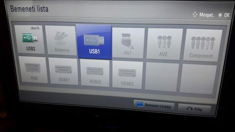

Van egy LG 47LD750 tipusu lcd tv-m, ami nem fog be semmilyen tv csatornat, sem antennaval, sem kabelen. A bemenet valaszton az antenna/kabel opcio szurke (inaktiv) marad akkor is ha be van dugva az antenna vagy kabel. Olyan mintha nem erzekelne hogy antenna van bele dugva.

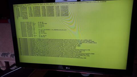

Neha csatorna keresesnel lefagyott, majd kis ido utan elojott az a sarga kepernyo ami a kepen van, de firmware frissites ota nem volt sarga kepernyo, csak ujraindul egy ido utan a tv, de tovabbra sem fog be semmilyen adot.
Ezen kivul semmi mas baja nincs, minden mas bement mukodik, csak az antenna nem.
Van tippetek, hogy mi lehet ennek a baja, es javithato e?Koszonom.

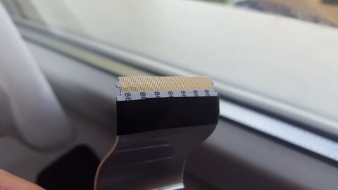

Vettem egy laptopot aminek kijelzőjében van egy vékony függőleges sárga csík, ami csak sötét háttérnél lástszik, fehér háttérnél egyáltalán nem. Mi lehert ennek a baja és javítható e?
Ja, a kijelzőt már szétszedtem, a csatlakozóját megtisztítottam, bár nem látszott oxidáltnak, szóval ez már megvolt.
