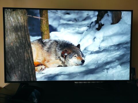

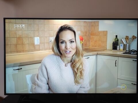

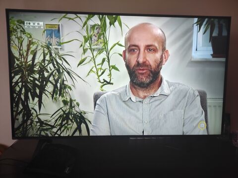

Az antenna nem lehet hibás, mert az digitális jelet vesz. Ha annak a jelnek a minőségével gond van, akkor nem szar lesz a kép, hanem nem lesz kép. De minimum kockásodik. És mivel DVB-T-n HD-ban tolják az M1, M2, M5, Duna csatornákat, a képre sem lehet nagyon panasz (nyilván élő stúdióműsor, Hiradó ilyesmi nézésekor kell ezt megítélni), max annyi, hogy az még H264-ben van. A csatolt kép meg egy telefonnal készített elmosódott moirés vacak, erről képminőséget megállapítani, ne csináljunk már ilyet.
Első kanyarban mondjuk kapcsolja ki az összes képjavító szarságot.
Másodikban youtube-ról indítson el valami 4K demovideót. Ha az jó, akkor szerintem nem a TV-vel lesz a gond. -

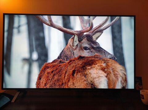

#108370
Na, akkor ha a yt jó, akkor a tévé is jó. A tv bemeneti jele gyenge minőségű, nyilván analóg antennával ennyit bír - de fontos, hogy az adás eleve ilyen - képcsöves kis tévére van méretezve. Igen, kellene egy minimum egy mindigTV box/kártya. Vagy egy másik digitális TV szolgáltatás (digi, upc direct, telekom tányéros, vagy valami kábeles szolgátató)

#108368
Digitális jelet neki, akkor jó lesz.
Vagy tegyél be pendrive-on valami jó minőségű filmet. Vagy állítsd be valamelyik streaming szolgáltatót, ha van hozzáférésed.
Szar minőségű jelből csak szar minőségű kép hozható ki, és ezen képmód állítgatás nem fog javítani szerintem. -

Croft-21
#108360
Most ez komoly, hogy szobai antennával használva egy 4k tévét, egyből a tévére gyanakodtál mint gyenge láncszem???
Én mikor először ráengedtem a Digi Animal World csatornát “összepisáltam” magam. Konkrétan mintha saját 4k forrásból néztem volna a filmet.
Ezek a tévék nem drótantennához valók…. -

Megjött a nano753pr, egyelőre elég borzalmas képe van: kép
Milyen beállítások az ajánlott? -
