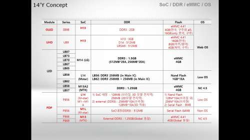

direwolf
"LB 87,73,70,67,65 ->M14 SoC"
Ezzel gyak. lefedték az idei 3D FHD palettát, tehát ugyan az a SoC mindegyikben."Nem tudom mi a bajotok a tv-k médialejátszóival. Igaz én annyira nem használom de nem is várok tőle csodát. LA620S ~ 140k -> a kijelző önmagában megér annyit... + dvb tuner, wifi , lan, bt stb , mit vártok kávét főzzön , sétáltassa meg a kutyát, főzzön mosson takarítson ?

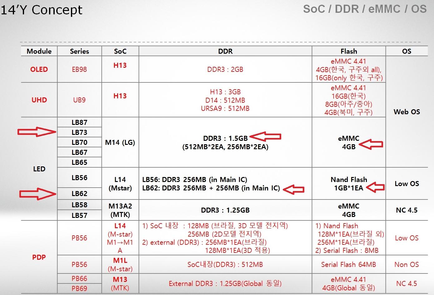

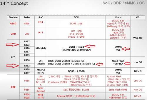

direwolf
#43446
Én példának azt írtam, hogy " Pl egy LB620-ba nem fognak...
és
"Aki felsőkategóriás modellt vesz pl LB730..."
Nem mindegyikben ugyanolyan !
LB 56,62 -> L14 Soc
LB 58,57 -> M13A2 Soc
stb , ott a lista...

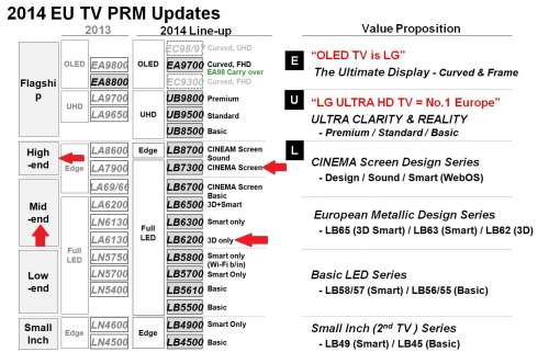

direwolf
Ezzel nem teljesen értek egyet. Ez a HW ami az LB65x - LB87x szériában van (mindegyikben ugyan olyan, Te írtad!), röhögve el tudna futtatni egy Androidot. Arra meg ott van pl. az XBMC, ami világbajnok médiacenter. Felfoghatatlan, hogy miért ilyen szart raknak a WebOS-be.
És a helyzet az, hogy LG is, mint minden nagyvállalat szegmentálja a piacát. Olcsóbb nekik szoftveresen butítani, mint különböző hardvereket gyártatni. Ez a 21. század üzletpolitikája
