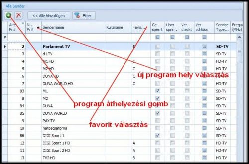

mert a szolgáltatód ilyen csatornakiosztást használ.
Mentsd ki usb eszközre a csatornalistát, és a pc-den a chanshorttal 1 kattintással újra sorszámozhatod.
Kijelölöd az elsőt, és a shift nyomvatartásával az utolsót, azután a menüsávjából, a renumber selected gombbal, 1-től besorszámozza.
mentés, és vissza a tv re. -

Még annyi segítséget kérnék, hogy a ChanSort programon belül a jobb oldali oszlopban látom a betöltött eredeti listát, de ha jól látom ott nem tudok módosítani, hanem a bal oldali oszlopba tudom átrakni sorba a csatornákat. Jól gondolom?
