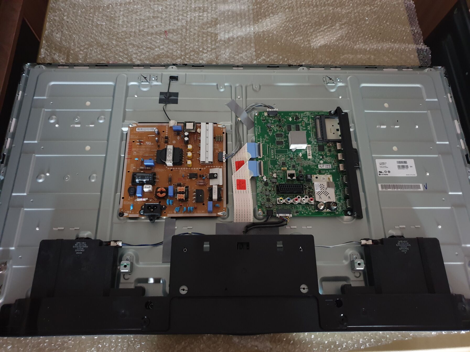

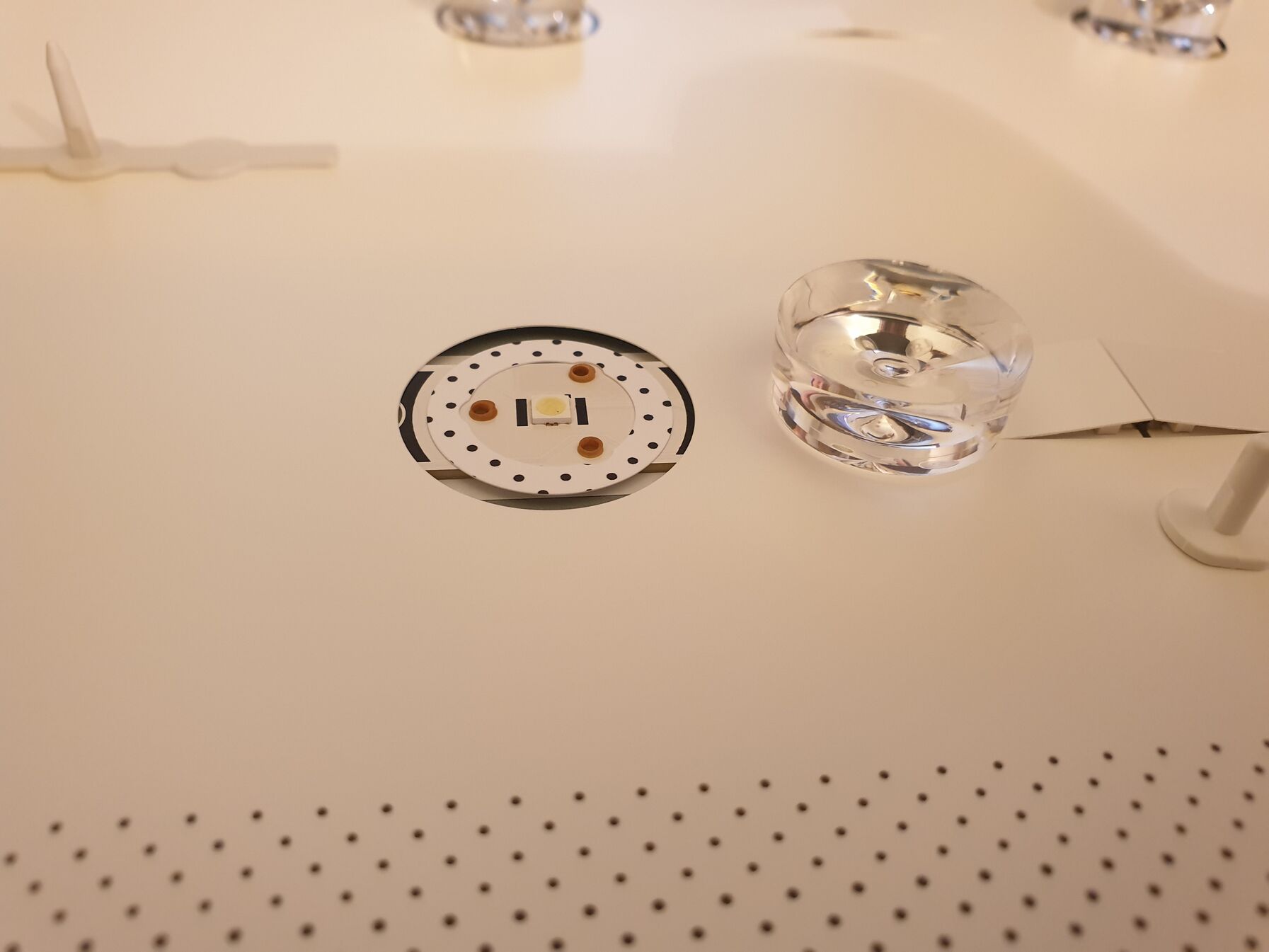

Na, sikerült a műtét, kb 2 óra alatt, úgy, hogy még sose csináltam, és közbe belenézegettem a videóba, meg volt 1-2 apró fennakadás
Célszerszámok:
- Nagy asztal, amin elfér a tv, és a kijelző egymás mellett, hogy ne kelljen messzire vinni
- buborékos fólia, vagy valami puha takaró- Különböző méretű csillag bitfejek, a kisebb és nagyobb csavarokhoz, hogy ne nyírjam el a fejét a csavaroknak
- kék műanyag kis feszítő bizbasz lepattintásokhoz, szalagkábel záró műanyag felnyitásához, stb
- 4db tapadókorong

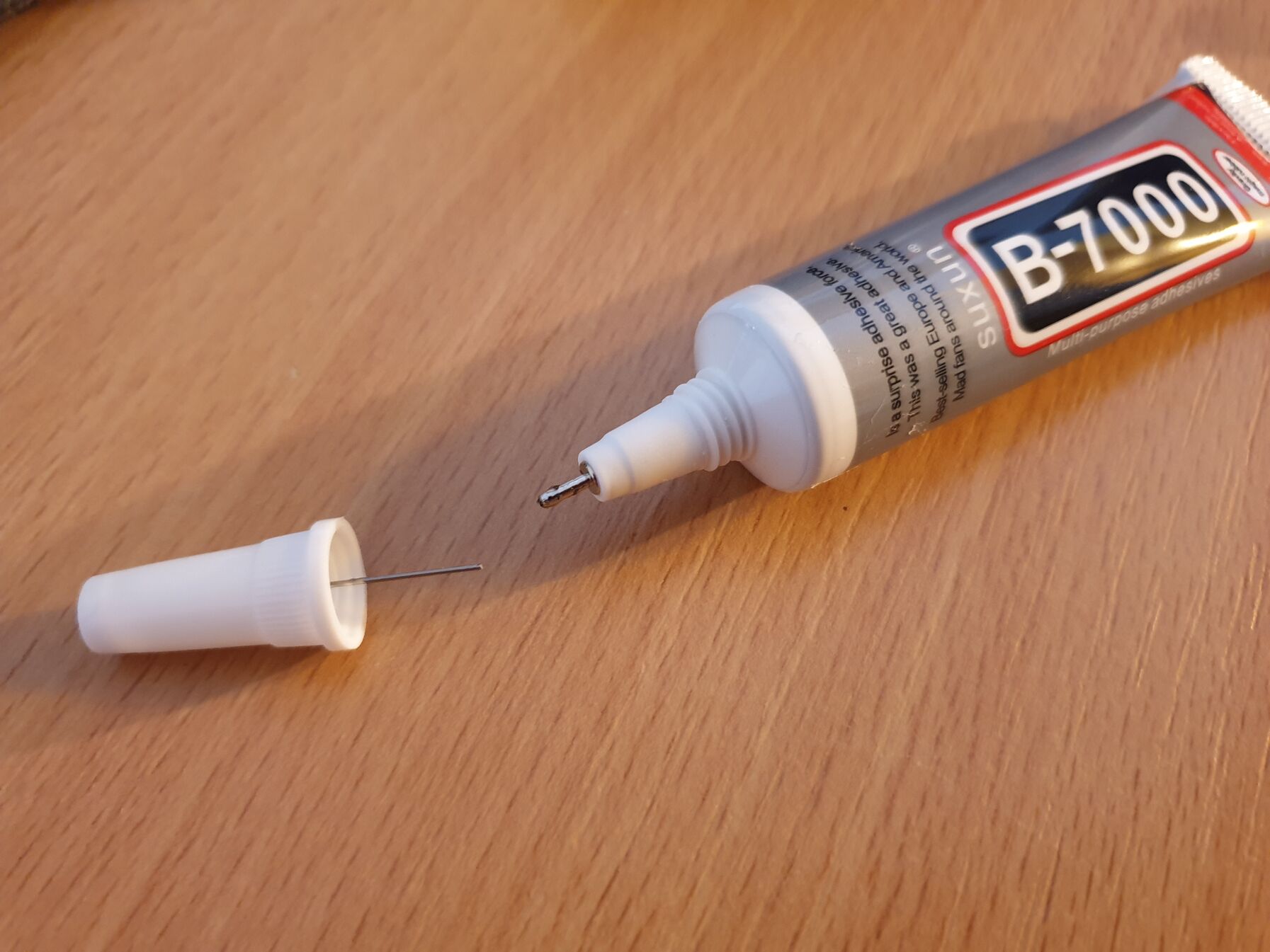

- B-7000 ragasztóAnnyi "előnyöm" volt, hogy régebben illetve most is hébe-hóba javítgatok telefonokat így ezek voltak itthon, illetve a ragasztót éppen nem rég rendeltem egy telefonhoz, de sima pillanatragasztó is megteszi csak nagyon óvatosan pici pöttyöt kell vele ragasztani.
Mellékvágány, de 1 perc után elvágtam két ujjamat a rohadék hátlappal, ahogy levettem, rohadt éles a pereme....
A többi az alábbi videó szerint.
Érdemes picit megpiszkálni a többi műanyag bizbaszt is, mert nekem kettő volt leesve, de még 4 lejött könnyedén.
1-2 kép
