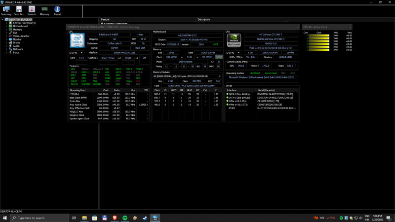

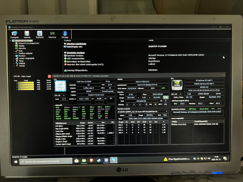

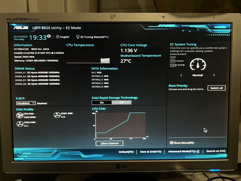

Kalacskepu
10 alatt is megy gond nélkül, még a TPM-et kell megoldanom és akkor a 11 is mehet rá mókolás nélkül.

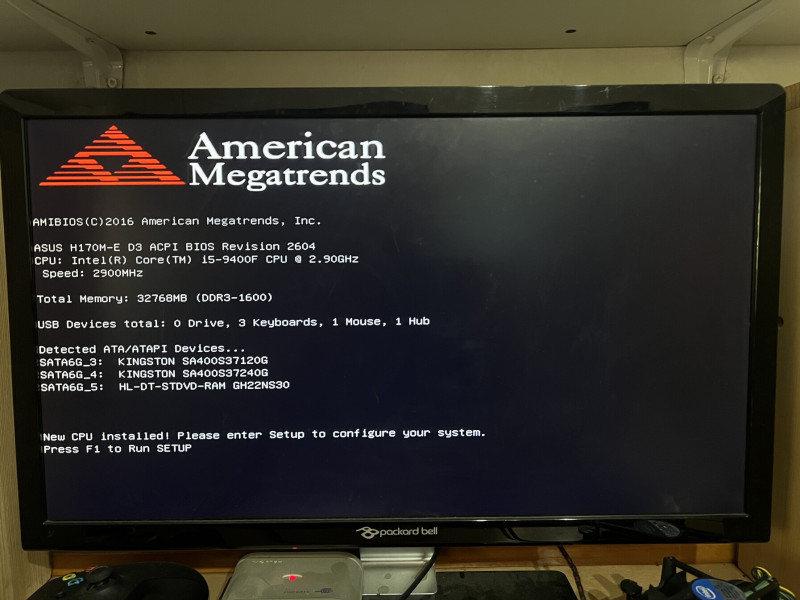

Nálam ment egy cpu fejlesztés 9400F-re, ez is 10k-ba fájt mint a lap (szállítás nélkül). Már tényleg csak egy TPM chippet kell vennem és lazán fel megy a 11 is mókolás nélkül.

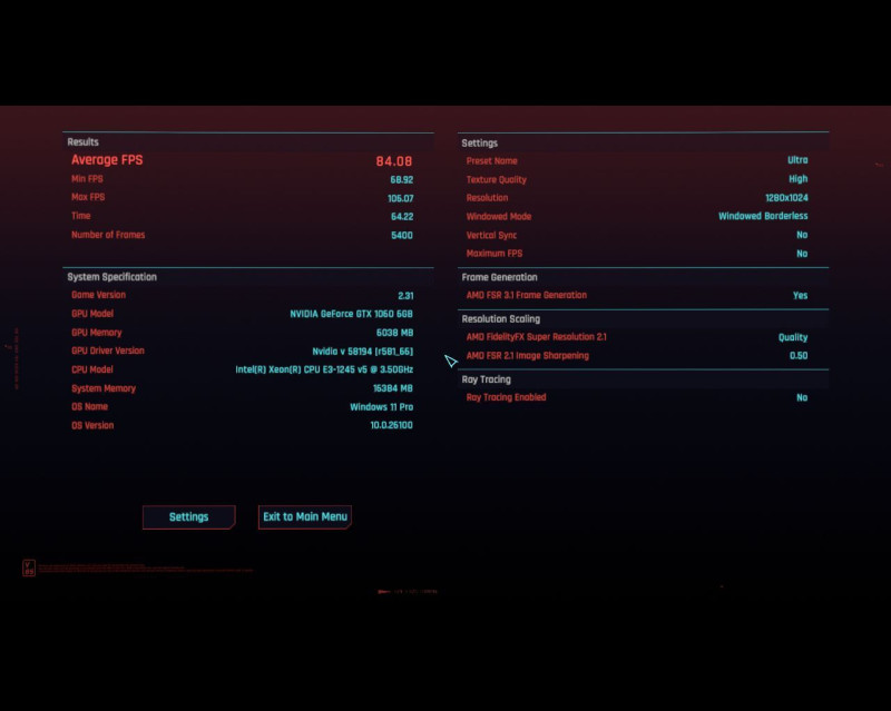

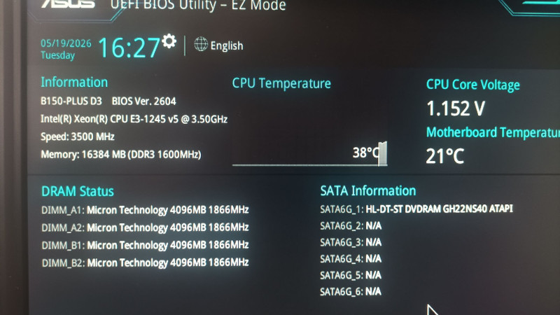

Xeon 1245v5 (i7 6700) vs i3 8350K
Jelen tesztek alapján az i3 8350K jobb választás még alapon is. (leszámítva a fogyasztását)
SOT alatt lassabb és Cyberpunk alatt is csak minimálisan gyorsabb.
Mentségére legyen szólva csak 50w körül eszik, alig melegszik.
További elég nagy negatívum hogy csak 1600-on stabil a ramokkal, míg a 8 gen szépen megy 1866-on is bár lehet ennek az az oka hogy a K proci eleve IMC oldalon is unlocked.
Szóval továbra is vadászom a 10eft alatti legjobb procit mert eddig a 8350k a nyerő (vagy akár melyik nagy órajelű K proci). HT nem váltotta meg a világot. (órajelben 3.6-3.7Ghz-en ment a Xeon)
Persze, de az pár generációval korábbi, ugyanúgy 4c4t... Annyival nem meglepő, hogy lassabb. Tényleg órajellel skálázódik a cucc
Érdekes lenne 2 mag de magas órajellel

Megérkezett a kis xeon, majd tesztelem mit ér a HT.
7eft volt ebayről. KB mint egy i7 6700 csak talán jobb a turbója a nagyobb TDP miatt de majd kiderül tesztek alatt mit tud.

Kalacskepu
Grat!

Nálam most ez van készülőben.
Windows alatt még nem néztem, egyenlőre azzal szívtam, hogy a B1 és B2 slot menjen (valamiért abban a kettőben nem ment egy stick sem).

Közben ebayen találtam egy 1245v5-öst 7eft-ért szállítással. Az kb 6700 szint összehasonlítva (-100mhz de nagyobb TDP talán jobban tartja a turbot) és mivel a lap bios moddolt ezért alapból vinni is fogja. Bár szokott lenni hasonló áron nagyobb órajelű de azokban nincs IGP (pl: 1270v5) az megy ugye nekem pont kell a p106 miatt. A dobozos 8350k meg marad talán tesztprociknak.
