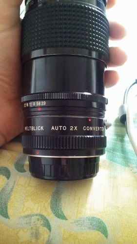

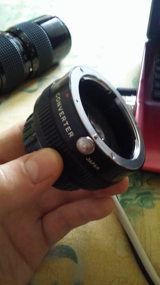

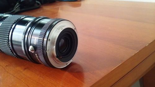

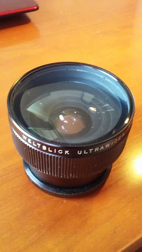

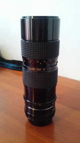

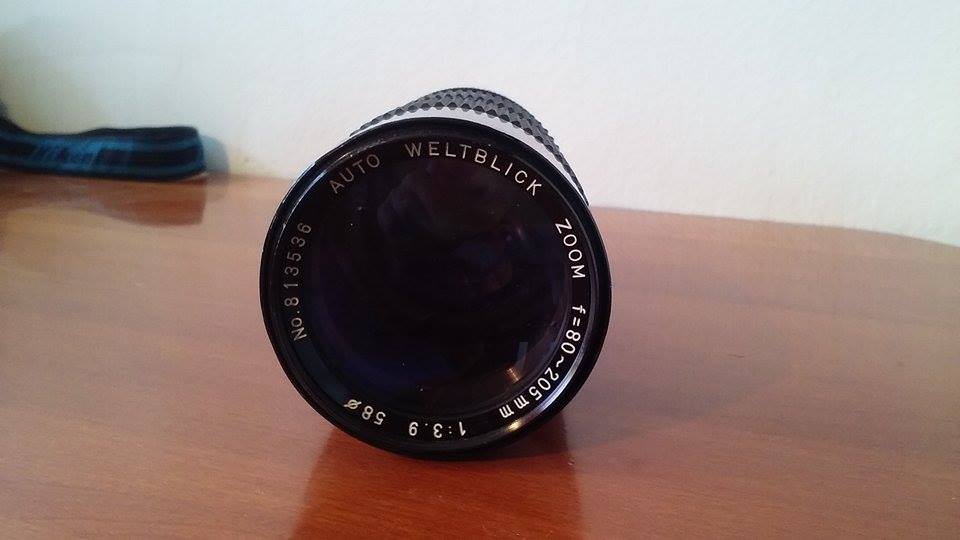

Symlea
Sziasztok ! Hozzájutottam egy pakk régi objektívhez és volt közöttük egy Weltblick nevezetű 80-205-ös és egy nagylátószögű elötétlencse. Volt valakinek tapasztalata ehhez az objetívhez, vagy egyáltalán a márkához ? Sok kutakodás után sem találtam róla használható információt, annyi biztos hogy Pentax K bajonettes.
(/IMG)[/L] [L:/dl/upc/2015-09/23/572346_bmp65bjlid7qecis_12016588_993785270665171_719774517_n.jpg](IMG:/dl/upc/2015-09/23/572346_bmp65bjlid7qecis_12016588_993785270665171_719774517_n.thumb.jpg)(/IMG)[/L]](//cdn.rios.hu/dl/upc/2015-09/23/572346_vtzacci8ht4tpora_12041902_993785323998499_1519875177_n_2.thumb.jpg/800)
Elöre is köszönöm ! -
