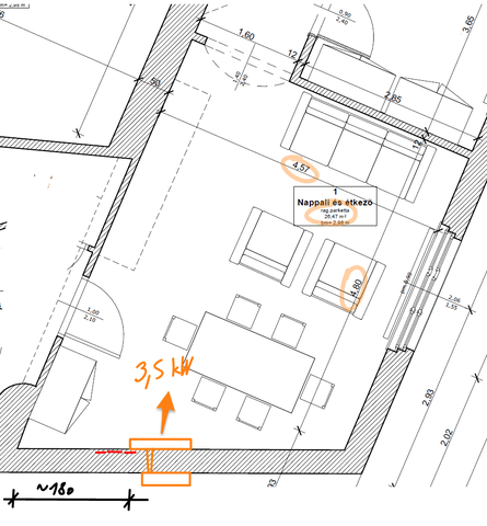

Szerintem ettől jobban nem is lehetne elhelyezni, mert igény szerint az ajtóval szemben lévő helységet is tudja hűteni-fűteni. Nekem a nappaliban a fa lépcsővel szemben van, így a konyhát, fürdőt is tudja hűteni.
Esetleg ha fenti szempont nem fontos akkor a hálószobában teheted az ágy fölé és akkor tuti nem fújja a fejedbe a levegőt, hanem a szemben lévő falra.
