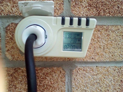

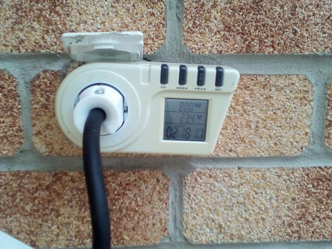

tibibi
Azért kérdeztem ,mert a másik klímát alulra akarom rakatni mind a kültérit meg a beltérit is . Az csak fűtésre lesz használva. Csak a helyét nem tudom eldönteni ,mert jó lenne minél rövidebb csövezéssel.
Na ez a jelenlegi fogyasztás 25 fokra állítva ...
[/L
Ez meg olvasztás közben (L:/dl/upc/2017-01/30/9211_crgxhdikxgtoimcj_16409921_1403709149670715_234828869_o.jpg)
(/L) -

viszont azt szeretném leszögezni, nem tudom mennyiben módosul arányaiban a fogyasztás, hogy a LUCA lentre van szerelve, olyan váll magasságba. Az LTCA beltérije pedig fentre, ahogy a klímát szokták. Elvileg ez által is nőhet a fogyasztás, mivel lent hidegebb levegőt érzékel mint a fenti ltca ezért gondolom jobban tekeri magát. De az tény hogy abban a szobában egyenletesebb a meleg mint ahol az LTCA van.

fulton
nem csak tűnik, sok is! Egy 15 m2 szobát fűtök vele és ennyit zabál. 20 fokra / autofan-ra lőve. Nem értem, 5-8 fokban meg mikor bekötötték evett a két klíma együtt 475w ot, megnéztem a korábbi feljegyzésemben.
Namost vagy valami gebasz van a LUCA-val, vagy ilyen brutálisan romlik a COP érték minuszban. Nem tudom..
