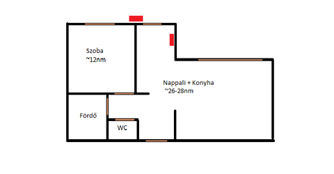

Értem, köszi a választ. Az elsődleges cél a nappali lehűtése. Hálószoba nem olyan fontos, ott viszonylag könnyen tudok kellemes hőmérsékletet csinálni nyáron, ha lehúzva tartom a redőnyt. Típusra mit ajánlanátok?
Elsőre a korábbi hsz.-ekből nézve, ezeket néztem:
Daikin FTX35J3 / RX35K
Panasonic CS-KE35TKE / CU-KE35TKE
Mitsubishi MSZ/MUZ-EF35VEMitsu jóval drágább mint a másik kettő, nem is tudom eldönteni megéri-e esetleg azt a plusz pénzt, teljesítményre ua.

Ez nem fog működni. Még ha átteszed a beltérit a másik, wc-vel szembeni falra, talán. De hívj ki szakit felmérésre és árajánlat adásra.

Szeretnék klímát szereltetni egy cca 45nm-es lakásba (csatoltam róla egy móriczka ábrát). Olvastam, hogy japán típusokat érdemes venni, de nem nagyon értek hozzá. Nincs valami bestbuy típus manapság? Ha jól olvasom egy 3.5kw-os elég lehet a nappali és esetleg nyitott ajtónál a hálószoba lehűtésére (elsősorban csak hűtésre használnám).
Nagyjából 300e (max 350k) forintot szánnék az egészre szereléssel együtt, és jó lenne ha olyan típust találnék ami szürke színű, bár nagy nehezen erről az "extráról" le tudok mondani ha ennyiért esélytelen.
Gondolkoztam azon is hova szeretném rakatni, és talán a legjobb (számomra) ha a képen piros téglalappal jelölt helyre kerülne... vagy ez egy teljesen rossz hely neki? Optimális lesz így a hűtés?
Köszönöm előre is a segítséget!
Ha mondjuk kint tartósan -10 - 15 fok van, egy 3.5kw-os klíma hány nm-t tud folyamatosan 24-26 fokon tartani? Egyébként melyik típusok bírják ezt az igénybevételt?
