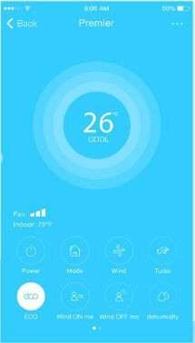

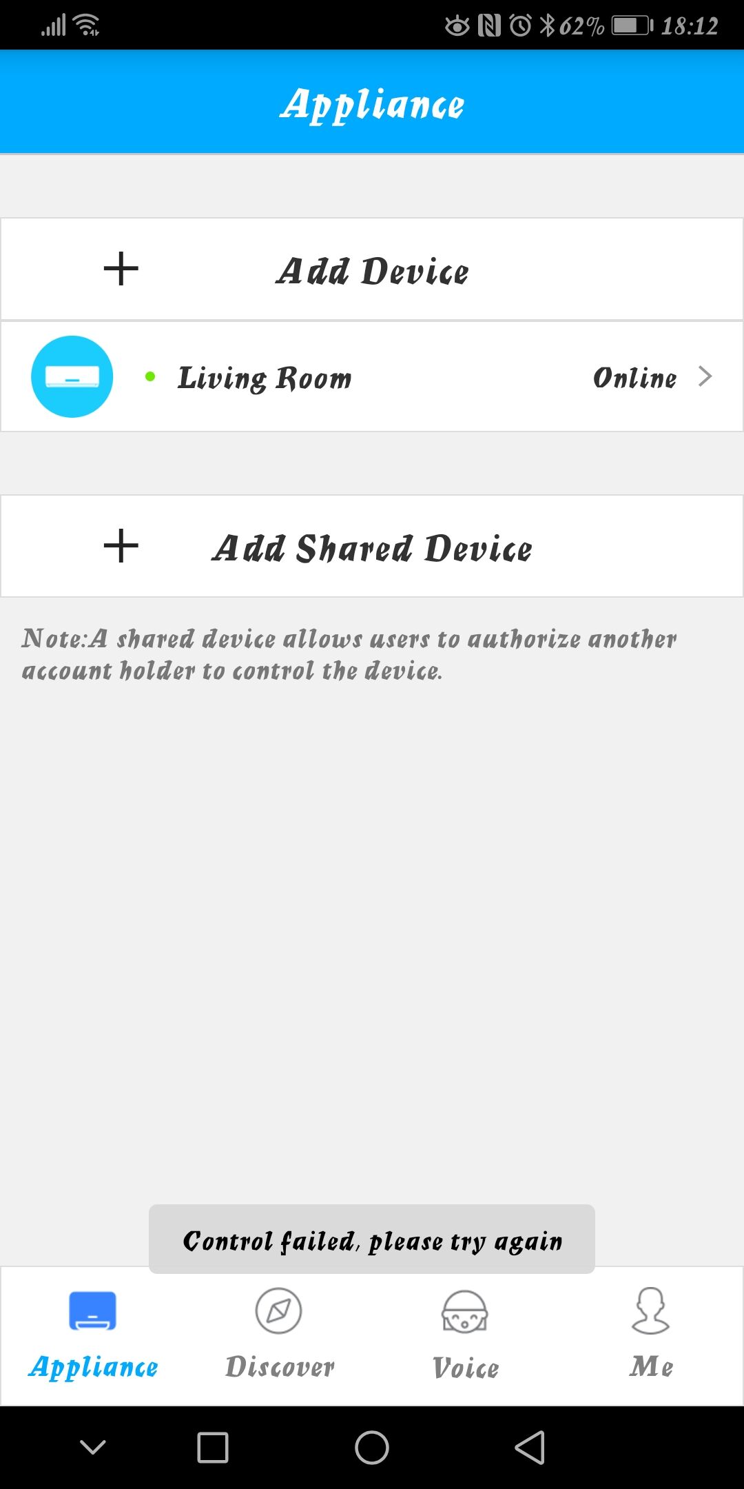

paler
Elektrosokk
#32682
De mi a különbség a két app között?? Szinte csak a nevük más
