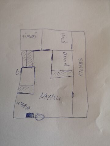

A véleményeteket szeretném kérni klíma vásárlásban.
A képen látható a lakás alaprajza (tudom béna és nem is túl pontos, de a lényeg szerintem adott).
Ami fontos hogy a nappali es a háló legyen hűtött, a klíma szerelő szerint 2 verzió van, vagy 2 klíma vagy ahol bekarikáztam oda teszi és az vmennyire beér a hálóba is.
Illetve ő Sinclair Visiont vagy Midea Blancot ajánlott, amit ahogy látom, nem annyira ajánlott.
Hajlandó vagyok Daikin felé menni, nekem 2 feltételem van, hogy Wifis legyen és halk.
Árban nem mennék szereléssel együtt 300e fölé.
Mit tudtok javasolni?Előre is köszi
