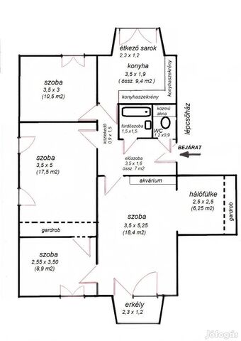

huh, bocsánat az lemaradt, hogy a hálófülkéből gardrób lesz, így oda nem raknék
A konyha melletti szoba lenne a hálószoba, az alatta lévő (17,5m2) meg a gyerek szoba.
Aktívan nem használnánk, nem szeretjük ha megy a klíma ahol vagyunk
Ezért is ilyen problémás kérdés ez. -

Nagy segítségre lenne szükségem. Klíma téren totál el vagyok veszve, eddig amit használtam azt az előző lakó csinálta.
Kérdéseim lenne:
- Valaki tud segíteni, hogy hova érdemes elhelyezni, hogy a leg praktikusabb, illetve mennyi klímát lenne érdemes beszerelni.
- Kültéri egység elhelyezése szintúgy.
- A milyen klíma kérdésben meg pláne. Hűtő / fűtő klíma kéne (bár a fűtést sose használtuk, de gyerek miatt ki tudja kell-e), és hogy a levegőt tudja felfele (plafon felé) fújni, nem tudom ez mennyire alap funkció.
Tolna megyében van-e olyan akivel meg is lehet valósítani vagy olyan aki Tolna megyébe jönne beszerelni.
Csatolok egy alaplap rajzot is, a lakás 3ik emeleti és panel, abból is a rosszabbik fajta (kemény mint a .... ).
Első sorban az erkélyhely kapcsolódó szobába szeretnénk egyet mindenképpen, viszont összesen 2-nél több klímát nem nagyon szeretnénk.A lakás totál szét lesz verve, így előzetesen a klímának is vinnék direktbe tápot, meg a csövezésnek a helyet is elő lehetne készíteni.
Köszönöm a segítséget előre is.
