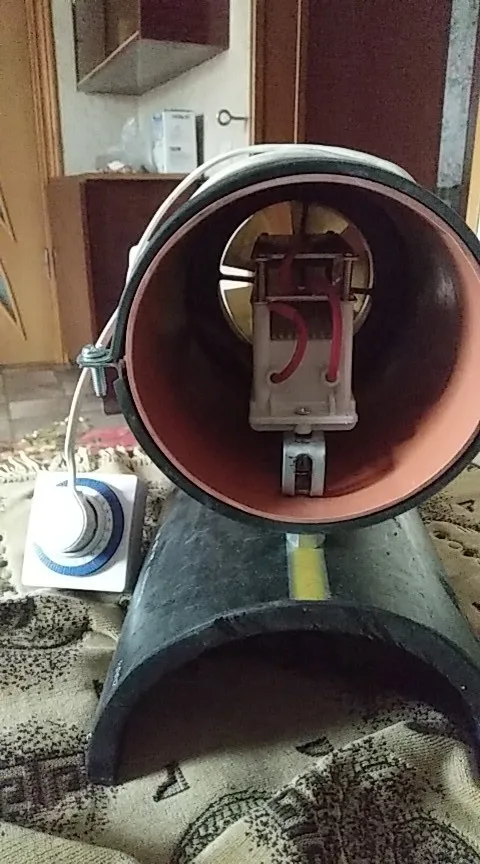

orchidea itt is van meg görény (kisállat) meg van 12éves gyerek akinek kegyetlen büdös a szobája mindig
azért akarom mert a szagot kiölné és 1órát kibír mindenki hogy nem megy a szobábaahogy látom alin valaki 125-ös lefolyócsőből csinálta meg egy sima 125-ös szellőzőráccsal meg egy 125-ös elszívó ventilátorral és kész is az ózongenerátor cső
pjen : azért kell olyat építeni hogy legyen benne 60perces időkapcsoló mert akkor 1óra után leáll a cucc vársz még 1órát és addigra már sehol nincs az ózon mivel lebomlott O2-re akkor már nincs ami ártson az emberre és be sem kell menned kikapcsolni mert magától leáll
2dollár egy 60 vagy 120perces mechanikus kapcsoló
de még szerintem 230V ipari ventilátor is van rá is nézek Sunon tuti lesz -
pjen
TeeJay
öööö olvastad az ózon mit tud?
berakod a generátort a szoba közepére, 1órán át generálod az ózont, elér egy bizonyos koncentrációt mindenhova behatol mivel gáz és fél óráig úgy hagyod a szobát addig kiöl minden vírust baktériumot szagot meg gombát meg finomságot aztán meg mivel eléggé instabil szépen lebomlik O2-re tehát lesz friss oxigén belőle
értelem szerűen ha kinyitod az ablakot kapsz kintről jó utcalevegőt de legalább a szobád tisztítva volt
ha van otthon ózon generátor akár hetente is eljátszhatod eztösszeszámolom miből jönne ki egy 7g/órás generátor építése és összehozom
10grammos generátor 15usd alin --> [link]
ha csak a felét tudja az is jó
mellé egy műanyag box 1-2ezer szerintem ikea, egy 12cm 230V ipari ventilátor 3ezer akkor úgy 10-15-ből megvan a házi generátor és lehet nyomatni
TeeJay
DIY ózon generátor
[link]Alin egy ilyen generátor 20-30 usd abból kell kettő, egy műanyag box, egy 12cm 230V ipari ventilátor meg egy időkapcsoló, sorkapocs meg 2 méter MT kábel és kész is. Gondolkozok rajta erősen hogy össze hozom és itt 4 olyan ózon patron üzemelne míg a 60-80 ezres kész cuccban 1 van összesen
Így négy lappal fél óra alatt elintézel egy 20nm szobát

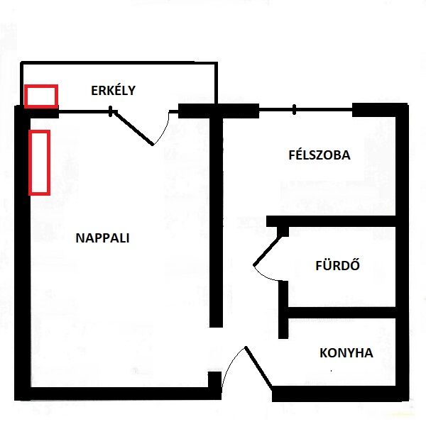

Sziasztok! Tervben van egy légkondi felszereltetése. Segítséget szeretnék kérni, hogy egy 3. emeleti 35 m2-es panel lakásba melyik berendezés jöhet szóba. Nem szükséges a wifi és egyéb plusz opció. A hatásfok, megbízhatóság, "hangmentesség" és a garancia lenne a fő szempont. Előre is köszi!
Alaprajz: [kép] -

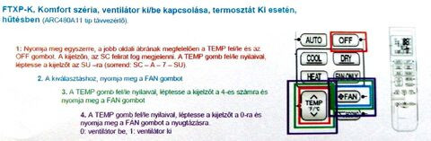

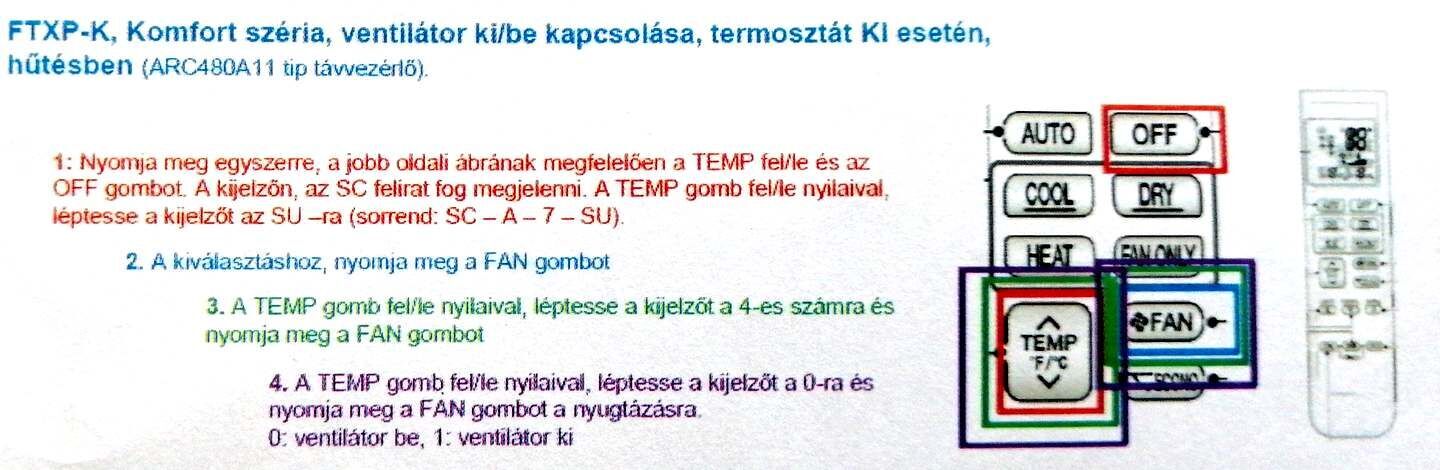

Működik az FTXF klímával, csak a megfelelő távirányító kell hozzá. A gyári FTXF távirányítóval nem lehet megcsinálni.
#36525 canniball
Nem lesz "klímabefőtt", nem fog a párás beltéri légmozgás nélkül maradni miután leáll a kompresszor, gyorsabban észreveszi a hőmérsékletváltozást, mint ventilátor nélkül, cserébe visszafújja a levegőbe a párát. Néhány kivételtől eltekintve mindegyik klímában megy tovább a hűtésnél a beltéri ventilátor, ha áll a kompresszor. -

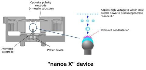

Mennyire nyírja vajon ez a plazma-ion-stb dezintegrátor a vírusokat, vagy épp nyírja a használata a beépített dezintegrátort?
Samsungom van, SPI a cuccuk neve ha jól emlékszem, anno, vagy 7-8 éve elvileg mindenféle TÜV papírral, meg magyarországi egészségügyi teszteléssel árulták, már gyakorlatilag 3 hete megy egyfolytában, ellenben a visszajelző hosszúkás ledje elkezdett pislogni. Amúgy nincs hibajelzés, mikor bekapcsolom (nem igazán használtam eddig ezt az opciót, néha ha eszembe jutott bekapcsoltam nyáron, a klímával nem fűtök, vplt év, hogy a klíma se volt bekapcsolva, most is csak ventiben megy), van egy kis időszakos sípoló halk hang ha üzemel az SPI, az most is megvan. -
