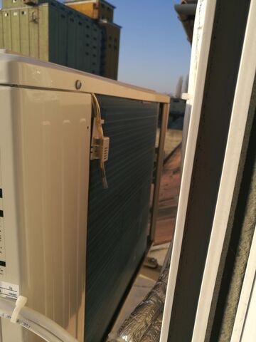

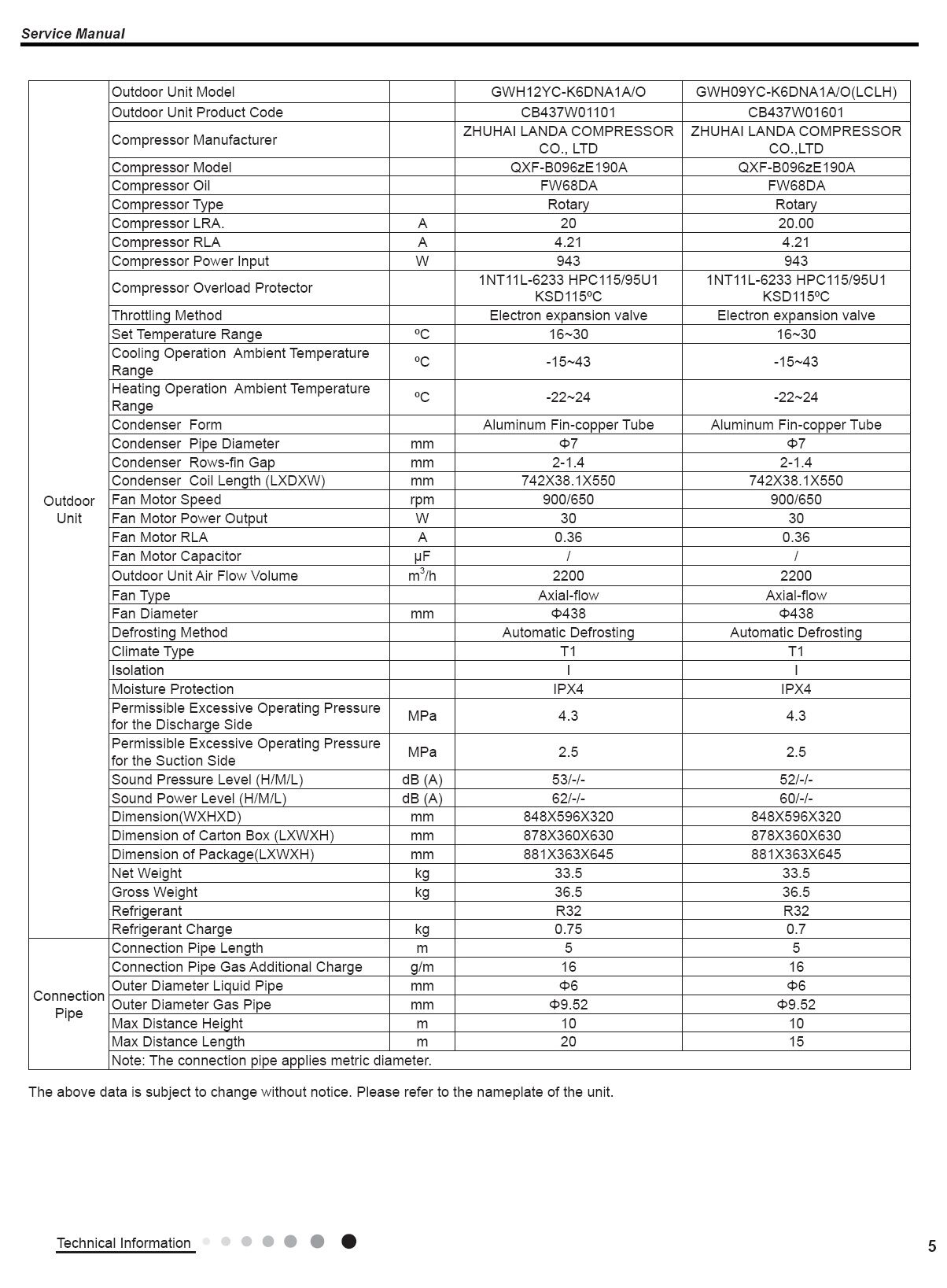

Nem, az a kültéri hőmérsékletet figyeli.
Azért van szükség rá, hogy a berendezés tudja, hogy hány fokon párologtassa
el a hűtőközeget, hogy tudjon hőt kivonni a kültérből.
A párologtatás hőfoka, mindig a kültéri hőfok alatt kell hogy legyen
2-6 fokkal. Mondhatnám úgy is, hogy a szívónyomás értékét,
ez a hőfok alapján határozza meg, csak úgy kevesen értenék meg. -

Az en gree klonomban nemhogy a szotver nem tudja kiirni a hofokokat, de sajna a kulso egysegben nincs is homerseklet erzekelo.
