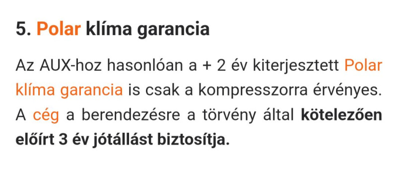

Elnézést a zavarásért, csak megjött a tényleges árajánlat emailben, és kicsit más, mint amiben szóban megegyeztünk.
Szerepel rajta egy Arctic ch-s12ftxla2-ng klíma (összesen br 322550), és a Gree Comfort Pro (összesen br. 362525). Még mindig a Gree a jobb választás, ugye? Köszönöm. -
Polar klíma garanciális feltételek nincsenek?
Pl. éves tisztítás?Ezt találtam csak...

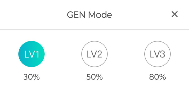

Gyorsan ezt találtam, igaz más klíma leírásából, de itt is gondolom érvényes, csak L helyett LV és más százalékok.
A légkondicionáló generátor módú üzemeltetése
ott lehet előnyös, ahol instabil a hálózati
áramellátás.
GENERÁTOR módban kiválasztható az egység áramerősség
szintje. Három szint (L1, L2, L3) közül választhat ebben a
módban, sorban növekvő áramerősség értékekkel.
A GENERÁTOR funkció aktiválásához nyomja meg a GEN
gombot, és a kijelzőn elkezd váltakozni az áramerősség szint.
KI (OFF)→L3→L2→L1”
Működési áramerősség (a névleges áramerősség %-os értéke):
L1: 30%, L2: 50%, L3:70%
A funkciót úgy törölhet, ha akkor nyomja meg a GEN gombot,
amikor a kijelzőn az OFF jelenik meg. -
