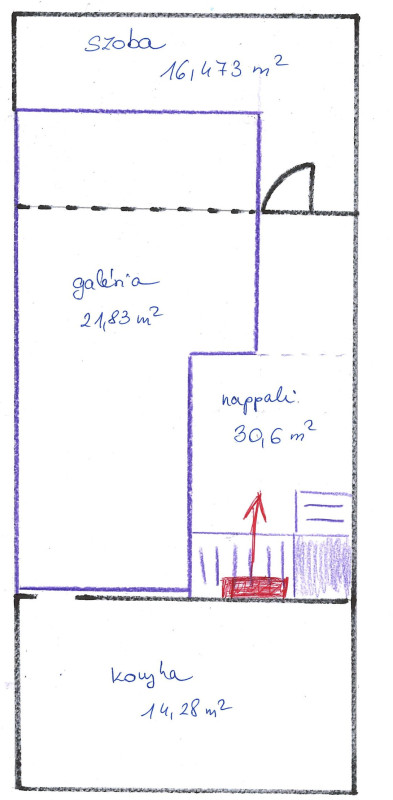

gyors csináltam egy skiccet.
van egy 30,6 m2 nappalim, mögötte a konyha, ami csak boltíves, nincs ajtó, a nappalival szemben egy szoba, ahol azért csukva lenne az ajtó, max ha kell egy kis meleg esetleg akkor kinyitva (a klíma kb pont az ajtóval szembe lenne, az ajtótól 6méterre).
viszont a nappali fölött és a szoba egy része fölött van egy galéria (lilával jelölve), ahova teljesen felfelé száll a meleg, ez is majdnem 22m2.m3-ben így néznek ki:
nappali: 80,5 m3
konyha: 37,5
galéria: 44jelenleg egy 35ös ultimatet tervezek a pirossal bejelölt helyre, a lépcső fölé/alá. mivel most előbb a hideg jön, hogy a kisbaba miatt legyen egy kis fűtés.
ez elég lehet nekem?jövőre viszont még a meleg előtt lehet rakatok egy ugyanilyen 35öst az emeletre, ahol van a piros jelölés, arra a falra, csak tőle jobbra, hogy az fújja a galériát, mert a legnagyobb melegben is nagyon kellemes hűs lent az idő, de fent nem lehet megmaradni, hiába van leszigetelve a tető. (vagy simán csak állítsam a felfelé és balra a fújást és lehűtsem ezzel az egyel? a klímás azt mondta, hogy maga ellen beszél, de lehet megpróbálná előbb egyel , aztán majd meglátom)
nem túl hidegben ki tudom húzni idén azzal az egyel?
mellette lesz természetesen központi fűtés a hideg időre.

sziasztok!
Volt ma nálam a klímás végre felmérni a helyet, hogy hova lenne célszerű feldobni a klímát.
mondtam neki, hogy a polar ultimate 35-öst néztem ki, aminek az ára 228 ezer, most kifutó modell, szóval meg kellene rendelni akkor most.
azt mondta, hogy nem akar lebeszélni, de nézzem meg ezeket a klímákat is, mert ő pl ilyeneket (is) szokott felrakni és nem kifutó modell pl a Q-s, hanem új modell, szóval nézzem a régebbi AUX J smartot és az új AUX Q smartot és a TCL elitet és a pro-t, mindegyiket természetesen 3,5-esben.
Aux-ok azt mondta ilyen 223 ezerre jönnének ki, a TCL-ek 200, vagy kicsit alatta.viszont ahogy nézegettem őket, mindnek a SCOP-ja pl polar alatt van, illetve mindegyik csak A++/A+ , míg elvileg a polar A+++/A++.
szerintetek? maradjon a polar?
azt mondta, hogy kelleni fog egy tető konzol, ami kb egy 10es, a csövezés fittingek stb kb 15 és 55ért szoktak szerelni. ez így mennyire korrekt? természetesen pecsétes+regisztrált eonos, mindent megcsinál.
és még az lenne a kérdésem, ha egyszer majd sikerül elintéznem esetleg hogy H tarifás legyen a mérőszekrényem, akkor ezek közül az összes klíma H tarifa képes? annak mi a feltétele? össz-vissz csak annyi, hogy 4,1 SCOP felett legyen a klíma? ennyi?
köszi szépen mindenkinek!!!

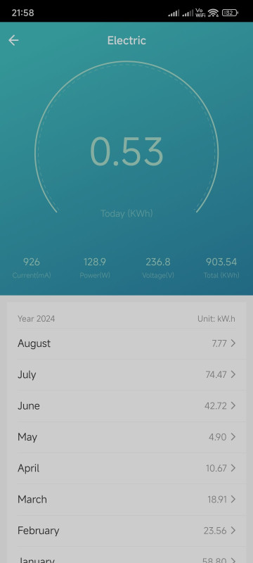

azért az vedd figyelembe hogy a másik 2 szobában(35+20nm) megy 1-1 2,5KW Sensira ők 152KWh (77,5 és 74,5) ettek Júliusban és az Ultimate is kb ennyit (70KWh/hónap) fog enni, szóval összesen ~220KWh/Hónap a 3klíma fogyasztása egy ~70.éves szigeteletlen 125nm családi háznak a hűtése, ez azért nem olyan kevés(~15400Ft) főleg úgy hogy 70.Ft ért veszem mert klímák nélkül is ~500KWh a havi fogyasztásunk!
Szép szám az a napi ~2KWh, de megy még mellette 2.másik klíma, 3.an pedig már 7KWh/nap felett esznek és összesen 125nm hűtenek.

Jóvan. Neked megcsinálták a klímák világbajnokát, ami napi 2 kWh-ból 22 fokra hűt egy 70 nm-es helyiséget. Gratulálok.

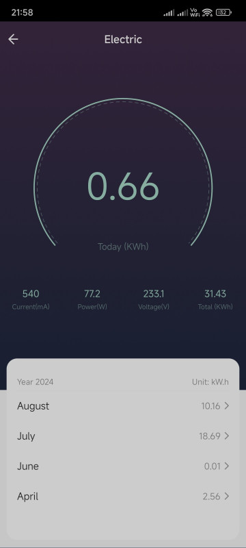

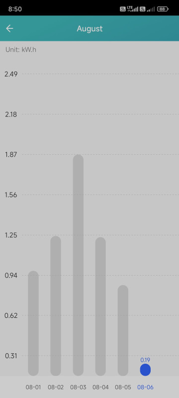

bogabi
#79268
ha a te klímád 80W ot eszik ha csak a venti pörög benne akkor ideje lenne lecserélned!
mert ez az Ultimate és a Sensira is ha csak a venti megy 10W körül eszik.
tessék jelenleg 77W és megy a kompresszor és a venti is a kültériben!
meglátszódik a SEER 8,5 ös értéke meg a közel 1,5X mennyiségű gáztöltet, és a +3.kiló kültéri és +2.kiló beltéri, tehát nem csak rá biggyesztették az adatokat hogy ennyi!
Daikin Sensira nem tud ennyire lemenni 129W
pedig kinn egymás mellett van a 2 kültéri 2.méter távolságra.
22.fok van a konyhában is és a szobában is a beltérik 23.fokra vannak állítva! szóval teljesen azonos minden feltétel!

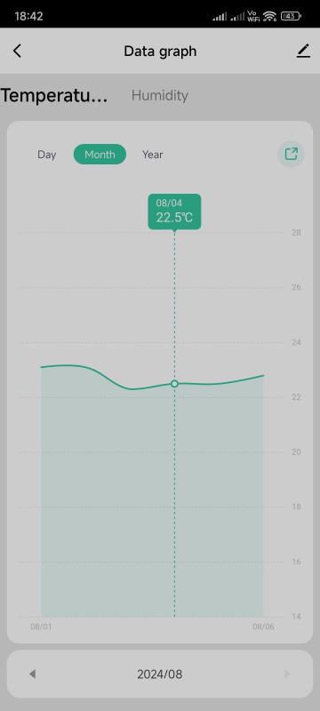

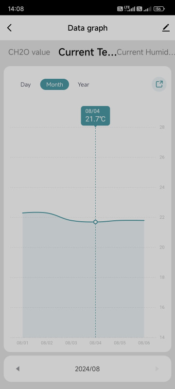

bogabi
#79246

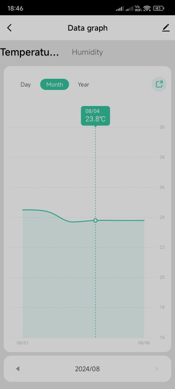

tessék itt az elmúlt 1.hét diagramja az előszoba/konyhának
átlag 22,5.fok de a csúcs is csak 23.volt
és pl itt a fürdőszoba(leg távolabbi helyiség) ami 13.méterre van a klímától
itt is 24.alatt van az átlag az elmúlt 1hétben
És ugye voltak azért jócskán meleg napok az elmúlt 1hétben, meg hát ugye konyha ahol sütés főzés van nálunk minden nap tehát +meleg és pára amivel meg kell birkóznia!

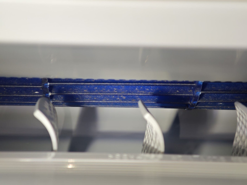

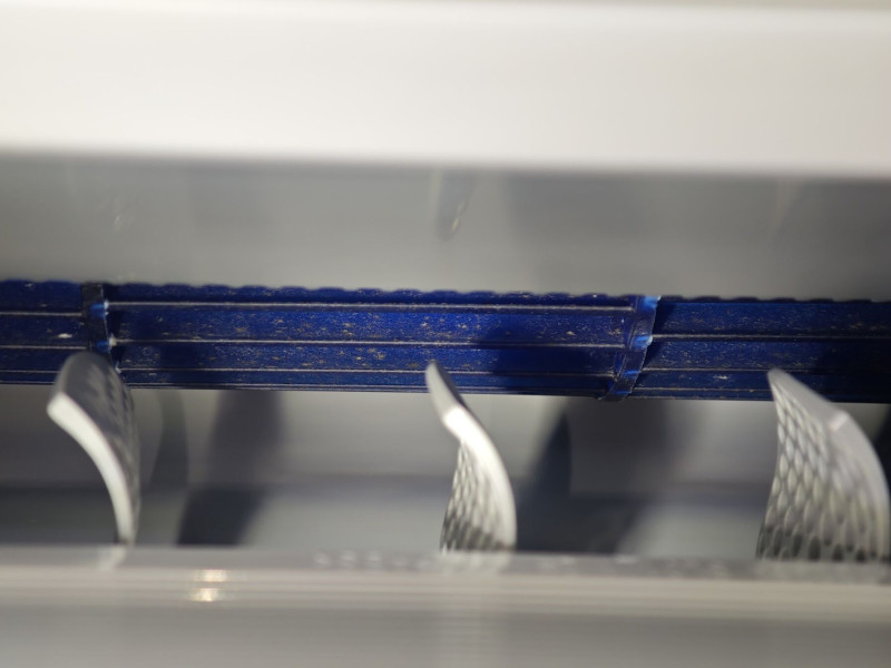

Lorden
#79222

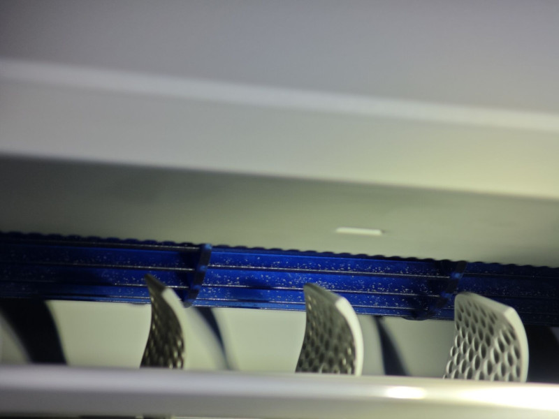

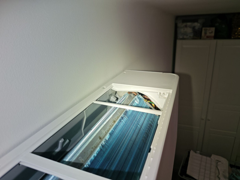

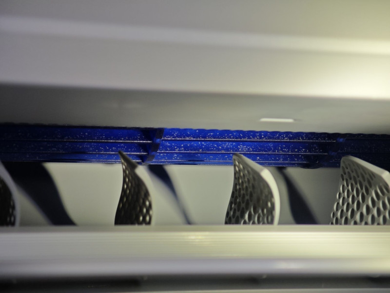

Nem arra gondolok, hogy ettől büdös, hanem, ha ez így néz ki, akkor lehet az egész egység feljebb/beljebb is ilyen és az a befújkálás nem hatott kb semmit. Ha holnap jön az ember, akkor mondom neki, hogy nézze meg a csepptálcát is.
A klímák 2 évesek. 2022-ben lettek felszerelve, akkor már szinte nem is használtuk, hébe-hóba fűtés rásegítésre. 2023-ban nem volt tisztítva, de nem is volt akkor még büdös.
Idén kezdődött. Viszont ha a pangó víz lenne a gond, akkor a tavalyi hűtési szezonban és fűtésiben is érződött volna már, nem? -

Ahogy én gondolom, lehet nincs igazam. A klíma előtti szellőztetések nem mozgatták a bútorom mögött a levegőt, a klima igen. En biztos vissza térnék pár napig a klíma előtti szellőztetés szintjére. Persze ha pangó víz van a csepptálcában először azt kell megszüntetni.
Aszi123
Így azért más a leányzó fekvése. Az infó hiány.. Dolgoztasd meg rendesen akkor a tervezőt.

normális, tele van a gyári dzsuvával. amúgy meg kb 2-3 hét alatt hasonló lesz a szag, még ha nem is tűnik porosnak a szűrő. érdemes kifújni, de csak ésszel, a szűrőt csapban kimosni és árnyékban szárítani. utána szellőztetve járatni 10-20 percet. én a 2 tábor között vagyok, ha nem kapcsolod be kb 1 hétig, akkor kikapcsolás előtt fél-1 óra fan mód ajánlott. ha megy minden nap nem kell.

Kb 1 hónapja se volt "klíma tisztítás". Büdös volt a beltéri által keringett levegő. 1 max 2 hét után ismét szaga volt. Aztán kb 1 hete nagyon durván büdös lett.
Sajnos előtte nem ellenőriztem le a klíma aktuális állapotát. Az ember a burkolatot leszedte, légterelőket is, a hőcserélőt befújkálta valami sprayvel meg előtte kiporszívózta. A műanyagokat lemosta.
A mókuskereket nem szedte ki, mondván "makulátlan".Holnap jön egy másik ember magasnyomású mosózsákos tisztításra.
Csak az én megnyugtatásomra... itt vannak a képek.
Véleményem szerint ez nem lehetett makulátlan egy hónappal ezelőtt, ugye? És már akkor is kb így nézhetett ki, szerintem. A penész gyorsan tud terjedni, de ez szerintem 1000% hogy nem most alakult ki a tisztítás óta... A hőcserélő teteje is penészes.. és a befújkálás után is fura szaga volt, de betudtam a "vegyszernek".
Az utolsó két kép egy másik klíma, aminek kb nincs szaga, az összes többi a rendesen büdös. Illetve ennek a büdösnek a burkolatának belső felén a hőcserélő alsó sávjában volt egy kis penész, amit "észrevett" az ember és mutatott.
static00
Valakinél láttam olyan fogyasztásmérő diagramot, ahol óránként mérte a kütyü a fogyasztást.
Tudtok nekem ilyen ilyen cuccot linkelni?
