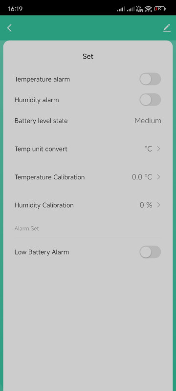

Tulajdon képpen mit állítgatsz rajta?
FerNandor
Jók ezek a tuya hőmérők
Mondjuk a lidlisekhez képest azért van eltérés, és asszem a lidlis a nem annyira pontos.

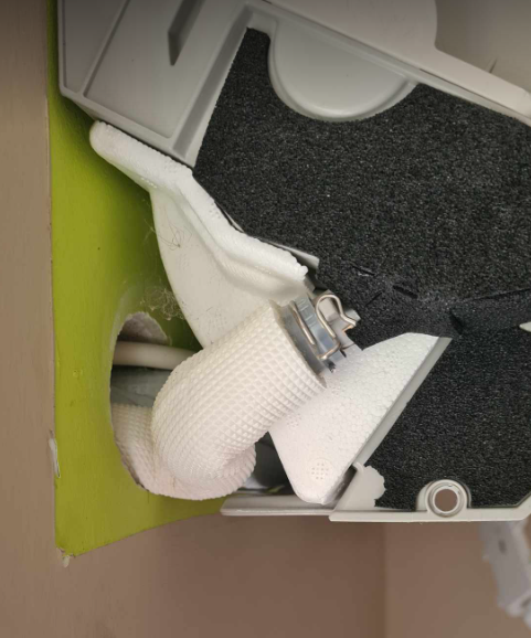

Gree Smart R, ráadásul 3 db, mindháromnál jelentkezik.
25 fokra vannak állítva, lejjebb nem vesszük, egyik babaszoba.
Én amondó vagyok, hogy nem állhat meg benne a víz. Még a lepukkant szállodai klímák egyikében sem éreztünk soha ilyet, pedig azok takarítva sincsenek.
Ezek pedig 1 éve lettek feltéve.Ez számomra teljesen elfogadhatatlan.
Egyiket lefényképeztem:
Persze ha 17 fokra van állítva folyik kint a víz rendesen, de ez minket nem vígasztal. A gyártó egyik dokumentumban sem említi, hogy bizonyos hőfok felett büdös, innentől kezdve erre ne hívatkozzon se a gáyrtó, se a telepítő.
Minket csak 1 valami érdekel, hogy legyen megoldva a probléma. Télen fűtés közben nem volt ilyen gond.
Ha klíma tervezési hiba akkor én bizony visszakérem a pénzem, mert ez nincs megemlítve sehol, ha rossz felszerelés akkor meg odlják meg.
Ebből a szempontból jó lenne ha kiderülne, mert én bizony verni fogom az asztalt ott ahol kell.

Lejjebb kell venni a hőfokot és felöltözni.
Egyébként pangó víz ott is keletkezhet pl hogy maga a csepptálca kialakítása alapból jobb és balos. Tehát jobbra és balra is lejt. Csak éppen alapesetben egyik oldalára van csak cső csatlakoztatva, tehát a másik oldalon alapból pang a víz.. A másik dolog, hogy mondjuk hasa van a csőnek, amit a beltéri alatt vezettek el, és ott áll meg a víz.
Ha mondjuk rendesen járatva van a klíma, bent magas pára, akkor rendesen képződik kondenzvíz is és kifolyik ez a pangó víz.De, ha mondjuk úgy használják, mint anyósomék 27 fokra állítva, akkor esélyes, hogy valahol pangó víz legyen, mert nem képződik elég víz, ami átmossa a rendszert.
Milyen klíma amúgy? Telepítésről vannak képek?
