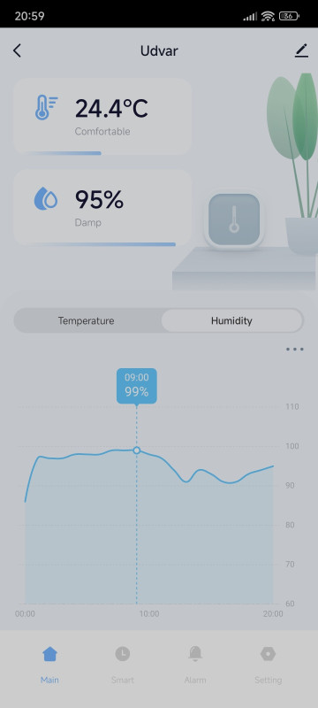

Ha olvastad a régebbi h.sz-eim, nálam is hasonlóan magas, klíma nélkül nálam is 70-80% lenne de így klímázva is 60% körül mozog.
Erre felénk alapból nagyon magas a pára(150-200.m re vagyok a Dunától)
Jelenleg is 95% az udvaron a páratartalom.
Ma pl nem is ment egész nap 90% alá

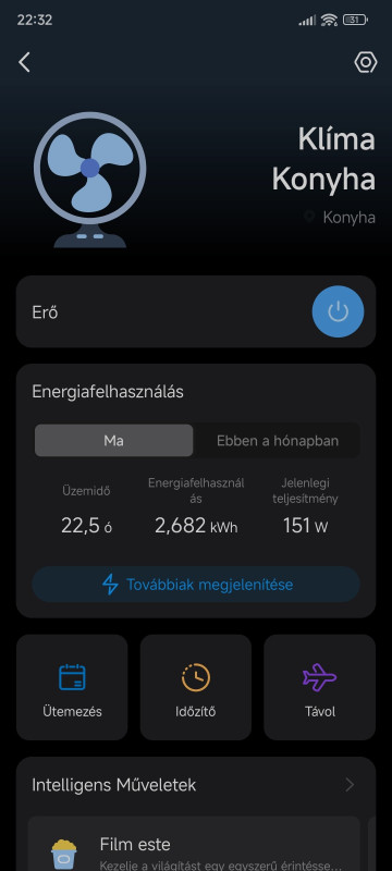

Akkor a mai napi adatok!
láthatod stabilan ~23.fok
19.óra alatt ~2KWh, és az is hogy jelenleg is 135W al pöfékel
És kicsit részletezve a mai fogyasztás, látható csak sütés-főzés idejében ment fel ~300W csúcsfogyasztásra.
Nem értem miért nem lehet elhinni, tudom ezek a kütyük mind szarok és nem jól mérnek, csak az mér jól ami a hitetlenkedőknél van!

Milyen appal monitorozod a klímákat? Főleg az SDU-t? Mert nekem is sdu-m van de nekem így ennyire részletesen nem mutatja,sem volt watt stb.
Tuya alkalmazást használok.

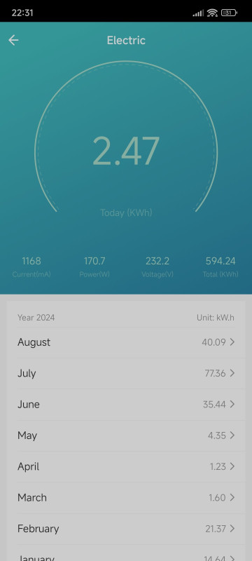

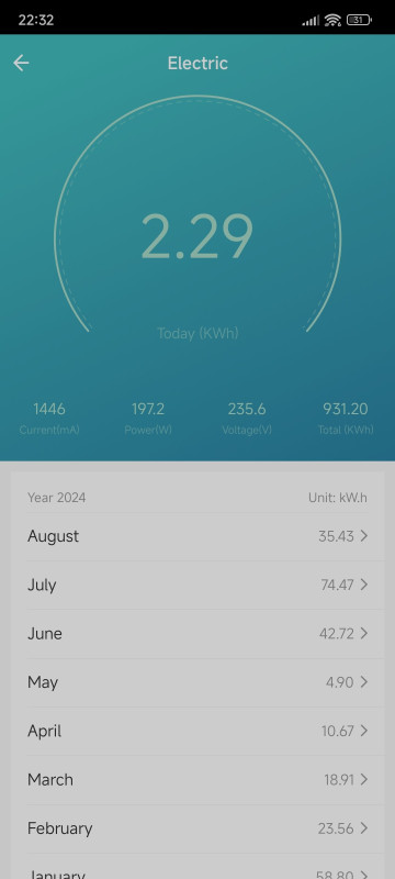

Mivel van viszonyítási alapom, 2.db Daikin FTXF25D, és a szóban forgó Polar 3,5.ös SDU
tessék jelenleg a DAIKIN 182W-al pöfög 35nm hűtve 22-23.fokra
és a 3,5.ös SDU kb ~75nm hűt szintén 22-23.fokra 117W-al
Szóval nagyon is számít a hűtőközeg és a hatásfok, hiába akarod megmagyarázni hogy nem számít, én látom minden nap melyik gépem mennyit eszik!
Ha itt a szobában is ilyen 3,5ös SDU lenne és csak 35nm kellene hűtenie akkor kb fele annyit fogyasztana mint a DAIKIN, mert el menne 80-90W.al a 182W helyett. -
