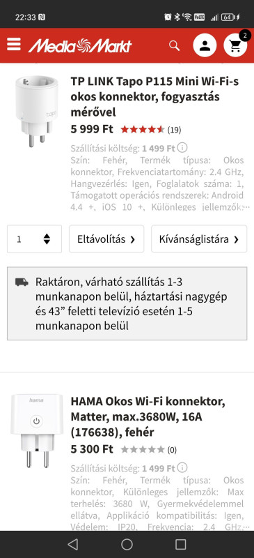

modflow
DroiDMester
#81049
Köszi. Ez nem ugyan az, mint a P115, amit linkeltem.
A mérete miatt az férne be. -
róland
Milyen Samsung Smart Things alkalmazással kompatibilis vagy/és Matter kompatibilis klímák érhetők el most? (A Samsung saját eszközeinek kivételével.)
modflow
#81044
ezzel nem jársz rosszul!TP-Link Tapo P110

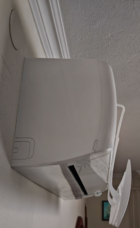

Figyi!
Nyisd már fel az ajtaját annak az sdo nak és légyszíves csinálj már egy pár képet róla.
Szűrő és annélkül, hőcserélőről is, meg hagy nézzem meg azt a sárga termisztort.Távba nem fogom tudni meggyógyítani, de nekem az sdu 25 fokon visszahűt 24 re, és le modulál és azt tartja.

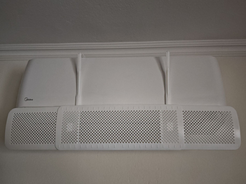

Van ugye egy midea mop3-12-sp oasis plus -om.
Na azt vettem észre, hogy fogja magát és ki majd azonnal bekapcsol.
Ennek mi lehet az oka?Hűtés, 1% ventilátor és 25 fokra van állítva.
A higanyos hőmérő szerint 23,8 fok van.
Először azt hittem azért kapcsol ki, mert a 25 ugye a 23,8 fok felett van. De akkor minek kapcsol be azonnal, miután kikapcsolt?
