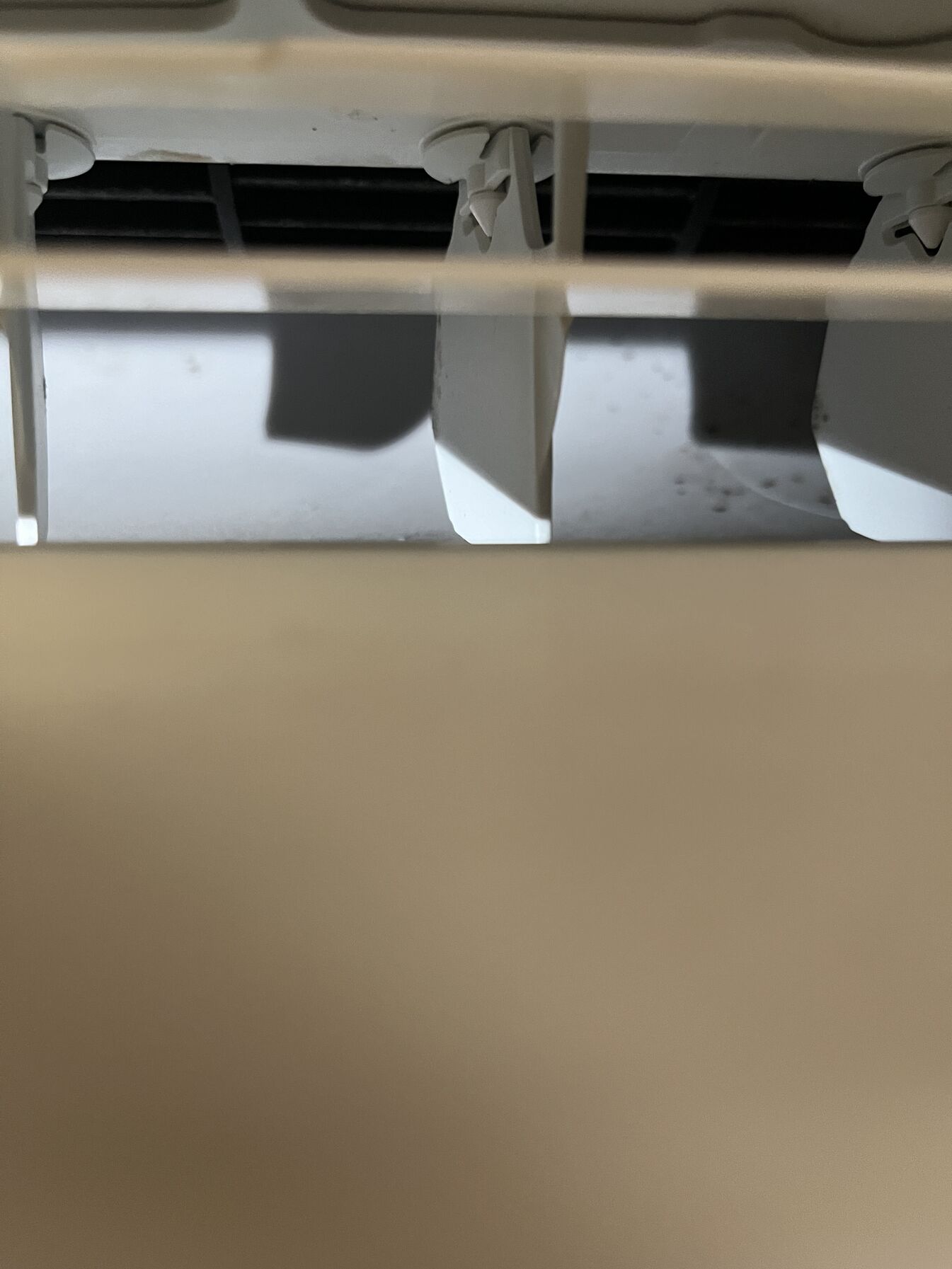

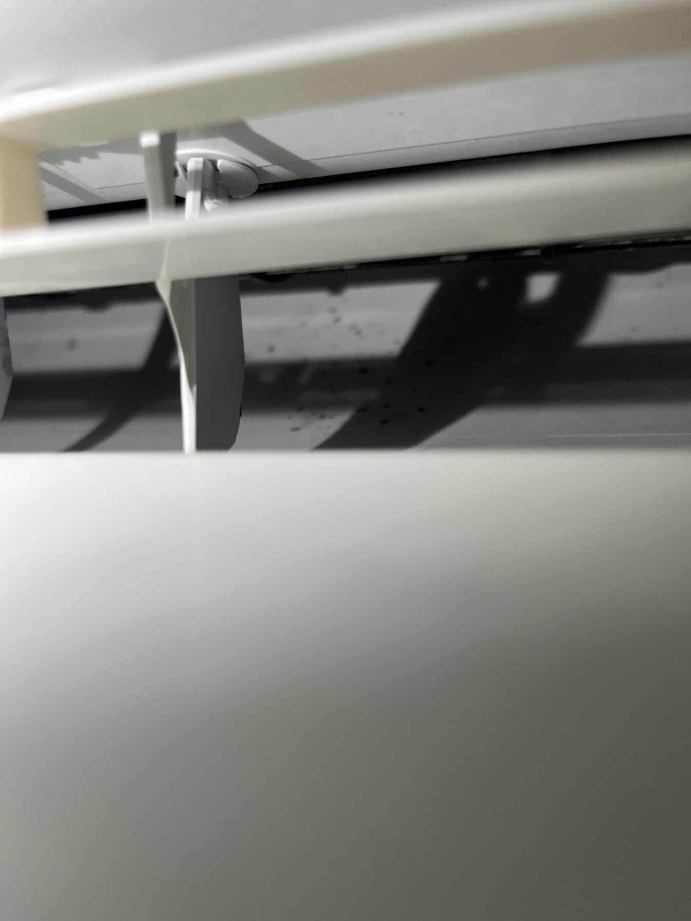

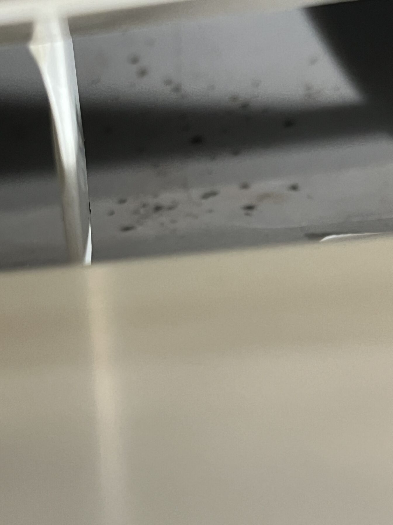

Sajnos a mókuskerék alatt penészt találtam
[kép] [kép] [kép] [kép]
Úgyhogy most SOS-be keresnem kell egy klímást Nyíregyházán aki ezt kitakarítja. Ha tudtok ajánlani azt megköszönném.
Olvastam hogy érdemes Fan módba rakni kikapcsolás előtt, hogy minden víz távozzon. Panasonicnal Heat Cool és Dry van. A Dry funckio helyettesíti a sima Fan módot? -

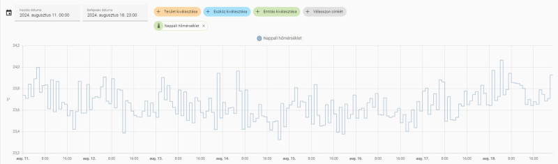

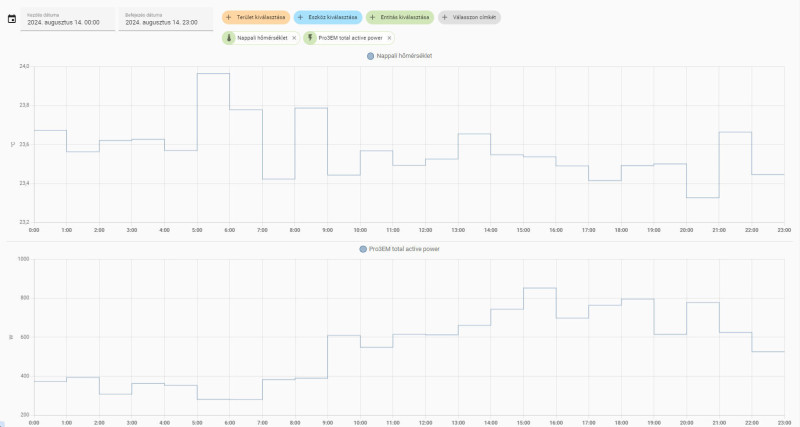

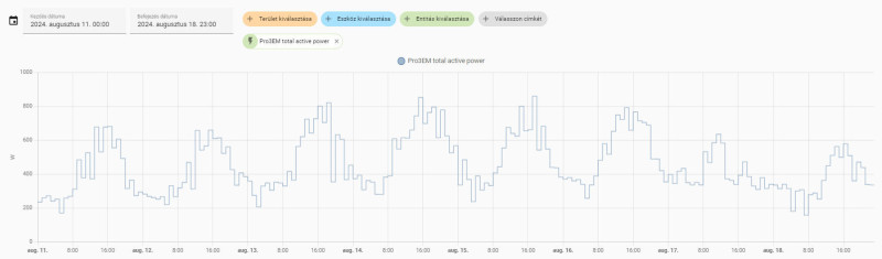

A hiszterézis kedvelőinek:
"Embermentes" nappali hőmérséklete (3.5kW Sensira).
A hőmérséklet változás azért ilyen kicsi, mert a mellette levő és az emeleti nyitott ajtajú szobákból "leömlik" a hideg levegő és besegít a szinten tartásba.

Jolida

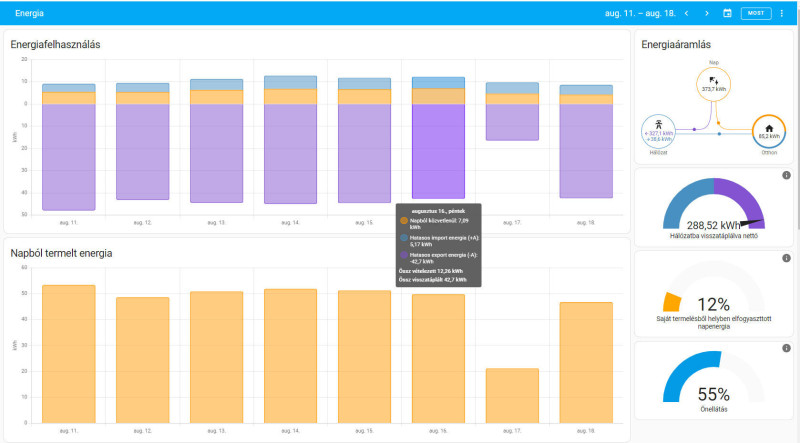

Adatok kedvéért:
Szabin voltunk 08.11-19 időszakban, "embermentes" időszak.
A házban minden lekapcsolva, csak a hűtők, a lokális hálózat (routerek, switchek, NAS stb.) és 4x2.5, 1x3.5kW Sensira ment 24C-re állítva. Redőnyök lehúzva, belső ajtók nyitva.
A klímák 7/24-ben mennek tavasztól.
Az átlagfogyasztás kb. 11kWh naponta.
A nappali hőmérséklete:

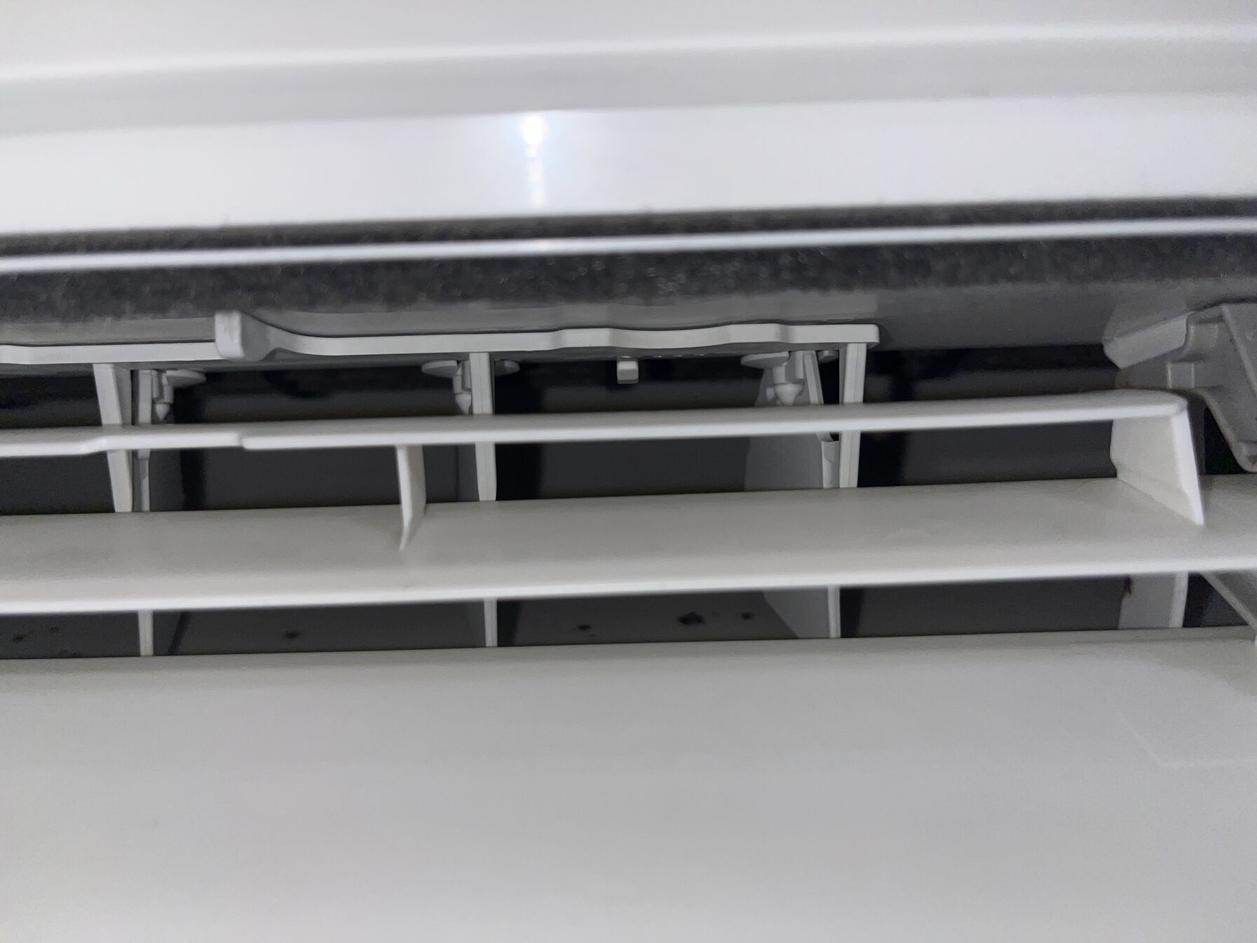

2 éves Panasonic PZ35WKE klímánkat májusban takarítottam ami úgy nézett ki, hogy:
A szűrőket vízzel megtisztítottam, illetve a linken látható Aspico CA115 fertőtlenítővel a gép belsejét és a szűrőket is befújtam. A lapátoknál amennyire tudtam mikroszálas kendővel kitöröltem. Majd maximális hőfokon+teljesítményen járattam kb. 10 percet, hogy kiszáradjon.
Napi szinten használjuk és a mai nappal állott szagú levegő jön belőle.
Ilyen gyakran kellene tisztítani vagy mit csináltam rosszul?
Kislányunk miatt nagyon fontos, hogy a lehető legtisztább levegőt forgassa.
Előre is köszönöm

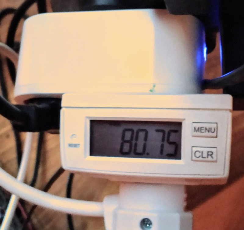

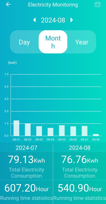

nekem 46kWh az augusztus, de csak kb 2 hetet ment. 50 m2t hűt a 3,5es panasonic.
azt vettem észre h ha kint 30 fok felett van jellemzően akkor hűt túl. 26 fok a távirányítón, 25 a beltérin, 24et mutat a hűmérő a szekrényben szélvédett helyen. viszont reggel este tűpontos, tizedfokra annyi amit beállítok. nesze neked japán kávéház
talán kapja a padlás melegét is a szigeteletelen fafödémen át is, nem csak a falakról... -

#81209
és ez a ~81KWh hány nap alatt volt? Teljes Augusztus?
