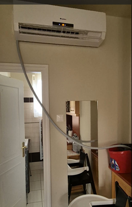

A büdösségre egy kis érdekesség. Lebontottam az ezeréves klímámat, ami soha nem volt profi módon takarítva. Sprével volt fújkálva. Még használat után kiszárítva is ímmel-ámmal.
A gégecsőben, ami vagy hét méteres, volt még víz meg némi lerakódás, direkt beleszippantottam, hogy van e szaga, semmi. A gépet is végigszaglásztam, semmi, teljesen szagtalan. Pedig az orrom kurva érzékeny, minden szagot megérzek. És soha nem fújt büdöset, ventilátor módban sem. -

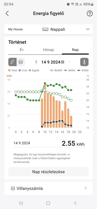

A polarod amikor lekapcsolt 29 foknál
Amúgy a pana nálam 24re állitva 25,5et csinál, de közben fűti a konyhát, előteret, kis fürdőt is a szobán kívül. A meleg sajna nem terjed olyan jól mint a hideg.
