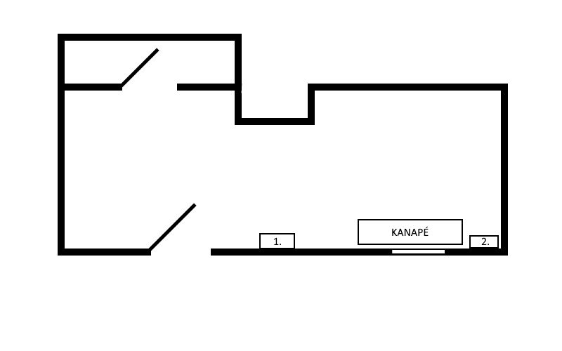

Két helyre fér el a beltéri egység, ezeket számokkal jelöltem.
Az alap gondolat az volt. hogy az 1. helyre rakom és swinggel majd tud fújni mind a két irányba és fúj majd a másik helyiségbe is. Ha ez lenne optimálisabb, akkor a Fujitsu kiesik.
Ha a 2. helyre tenném, és a zsalut kézzel beállítanám fixen balra, akkor talán ugyan úgy átfújná az egész helyiséget a Fujitsu, csak nem tudom, hogy mennyire lenne zavaró, hogy a kanapén ülve a fejünk felett menne a gép, vagy esetleg pont telibe kapnánk a befújt levegőt.

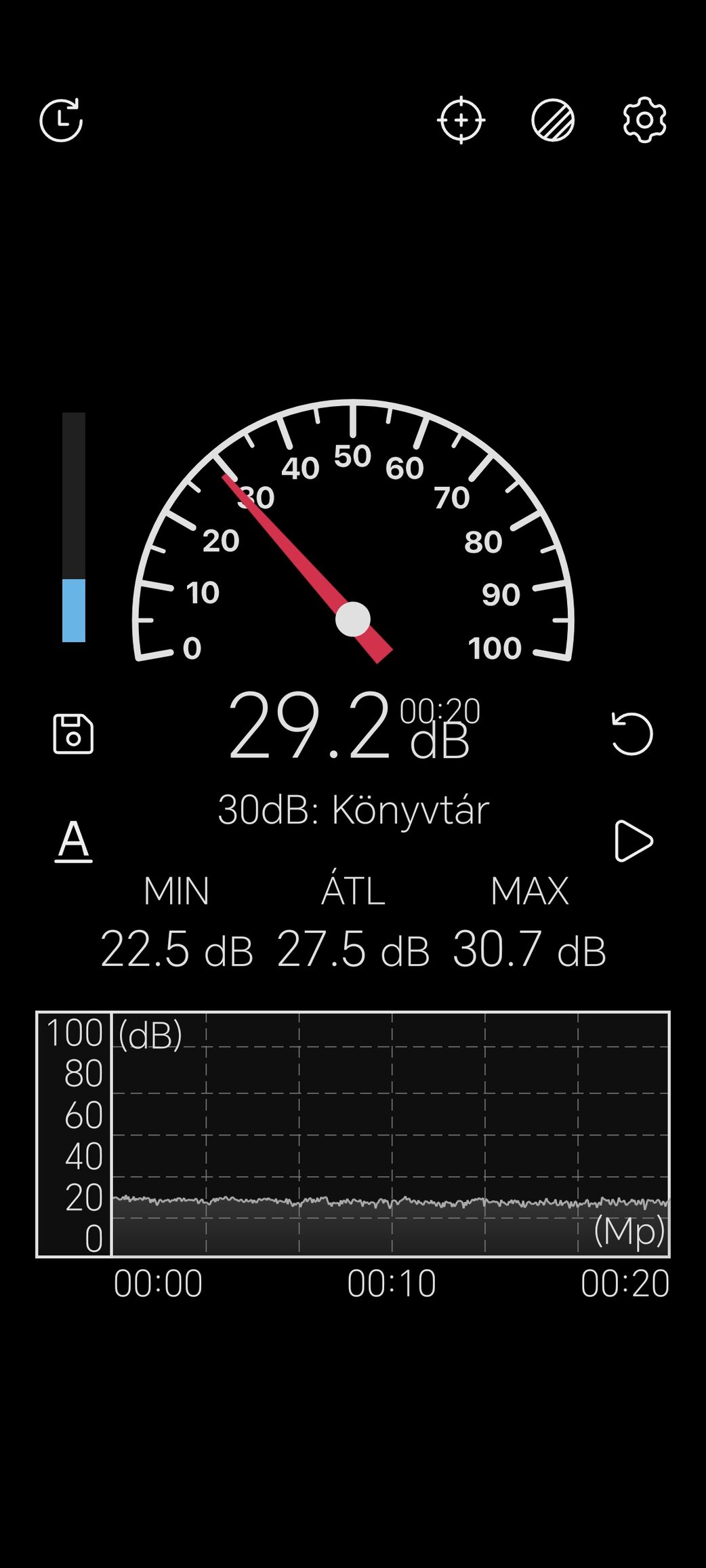

3db Polar, mindegyik 3.5kW, ebből 2db Ultimate, 1db Optimum.
Gyors beszámoló az első bő 24 órás tapasztalatokról.
Az Ultimate király, az Optimum rendben van.

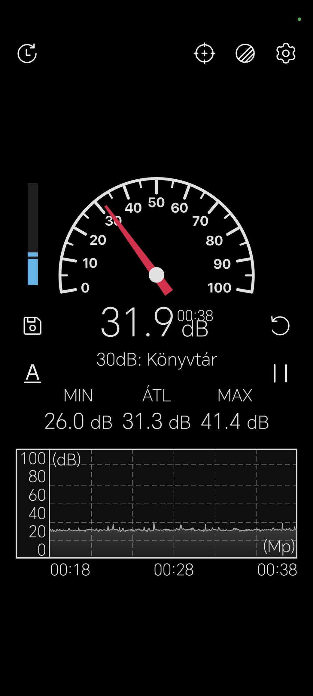

Hajnalban mértem egyet, kb azonos időszakban, mint legutóbb, amikor még nem volt klímám.
A szobában 65% páratartalom, 21.1°C, kint 7°C és 92%, az Ultimate Wind speed auto, felvettem 26 fokra erre a pár percre és megvártam, amíg elkezdte tolni a meleget. Az első 1-2 percben a hőtágulásból fakadó apró, finom pattogó hangok (nagyon NAGYON messze attól, ahogy pl. a FÉG lemez konvektora pattog nyélgázon, vagy fűtés utáni lekapcsoláskor), ekkor 4 méterre a fekhelyemtől:
(csúcsok = a pattogás hangja)
Majd kb 2-3 perc múlva a pattogás megszűnt, ekkor ezt mutatta:
Emlékeztetőül, ezt mértem szeptember végén klíma nélkül ebben a nagyon csendes szobában:
Noha szerintem egyáltalán nem releváns, de azért még megnéztem, hogy ha a Wind Speed "mute" van bekapcsolva "auto" helyett, akkor mi a helyzet: az sem mérve, sem fülre nem hallatszott. Gyakorlatilag nem volt semmi különbség az ON/OFF állapot között. (ezt elfelejtettem screenshotolni)
Az auto módban ezen körülmények között nagyon koncentrálva hallom egyébként, hogy megy a mókuskerék, jóval halkabb, mint a hangmentes óraszerkezettel szerelt fém/üveg faliórám a nappaliban, amit 6 méterről is koncetrálás nélkül hallok.Hűtőközeg áramlási zaj semmi, a téglafalon és duplaüveges (légbevezetős) ablakon a kültéri hangja egyáltalán nem jön át, ennek — feltételezem — TeeJay szakszerű telepítése lehet az egyik oka, a másik az elfogadható zaja a kültérinek. (ennél azért hallottam már csendesebbet, kellemesebb hangút, de hangosnak nem nevezném azt sem, egy 3-4 éves Gree valami hangosabb az ismerősömnél)

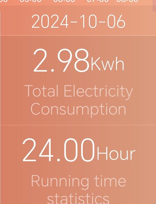

24 óra alatt ~3kWh fogyasztást hozott össze, ebből ~10 órát nyitott ajtóval a nappalit is melegítette úgy +2-2.5 fokkal, a többi időben 15 m2-t fűtött 21.5 - 22 fokra.
Ja, néztem hiszterézist is, 22 fokra állított klímával, 21.1 - 22.8 °C mozgott, sosem ment alacsonyabbra, vagy magasabbra.
(10 °C alatti külső hőmérséklet mellett)Az Optimum mindenben érezhetően alacsonyabb kategória, hangosabb is, kevésbé finoman szabályoz le, de akinek a szobájában van, teljesen elégedett vele.
Egyelőre minden jó, remélem, sokáig így is marad, köszi még1x TeeJay és László

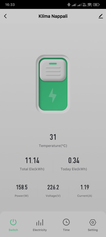

pillanatnyi terhelésben a pana is lemegy 155W-ra, de jellemzően 3-400Won fűt.

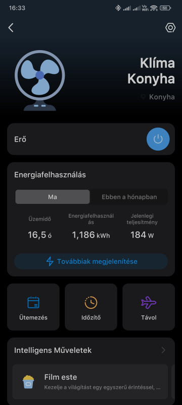

Egy jó párszor előkerült, amikor fűtős klímát kellene ajánlani a Gree Amber Royal-lal szemben, hogy nem képes 400-500 W (?) alá szabályozni.
Hát... Az Oasis Plus sem sokkal jobb. 300-400 W között vette vissza magát eddig. Ezután csak kikapcsol a kültéri.
(Fűtés üzemmódban. A hűtési részét majd csak jövőre tudom megnézni.)
