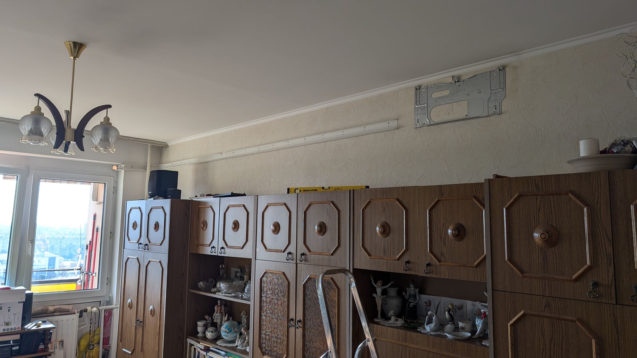

Adott volt a dekor csatorna és az ablak toktoldó felett ment ki eddig is minden ahol nem akartunk zártszelvényt vágni.
3-4centi megvan plafonig, hűteni fog csak vele, nem lesz semmi gond belőle, tesztelve lett fűtésre és lazán tolja 4-es fokozaton a meleg levegőt
Továbbra is bátran ajánlom mindenkinek a Mitsubishi HR szériát, fogok is jövőhét után pesten is telepíteni belőle panel földszintre
Halk, teszi a dolgát és Daikinos vagyok de irigylem a VANE gombot ami még a Comfora-ban sincs. Románoknál ez is szemtelenül olcsó wifivel együtt, bár én Daikin-os vagyok és az FTXF-E meg FTXP-N széria még jobban bejön

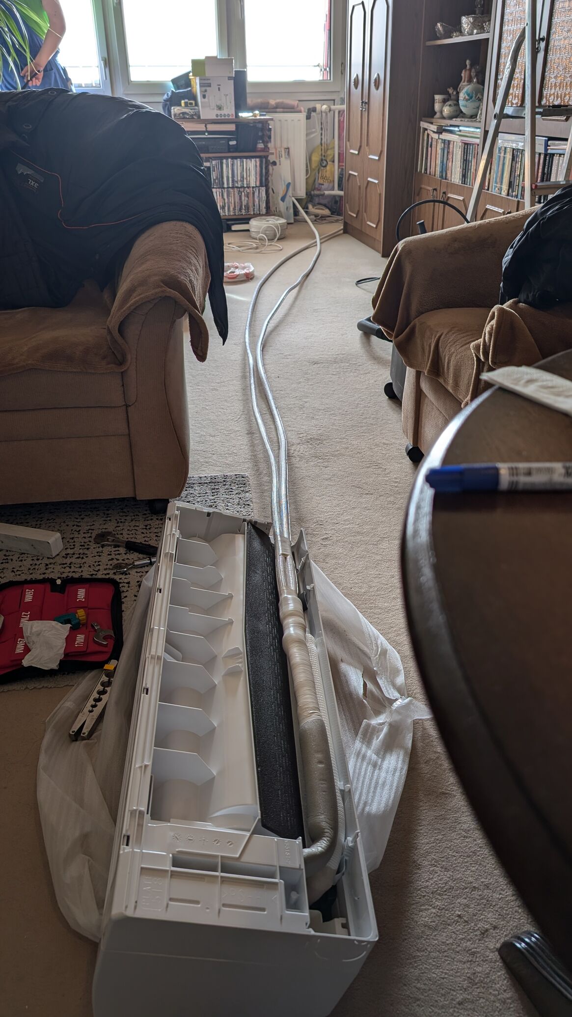

Sem normális gumibak nincs alatta... csepptálcára merev cseppvízcső ragasztva...
Rézcső bekötést nem látom, gyanítom nem tekertek mögé egy kört ahol a rezgést lazán le tudja adni és nem mereven megy a rákötés.
Telepítettem már jó pár Sensira-t, nekem van 2, unokatesómnak 1db Sensira 3darab Comfora, másiknak van 1 Sensira meg egy darab FTXC, anyum nővérének raktam 1db Sensira-t, két havernak van 1-1 Sensira de egyiknek sincs semmi baja.Egyik haverét nyáron levettem a kültérit mert kifestette a teraszt és addig jobbnak látták ha semmi nem marad fent csak a rézcső. Visszatéve szintén nincs hangja.

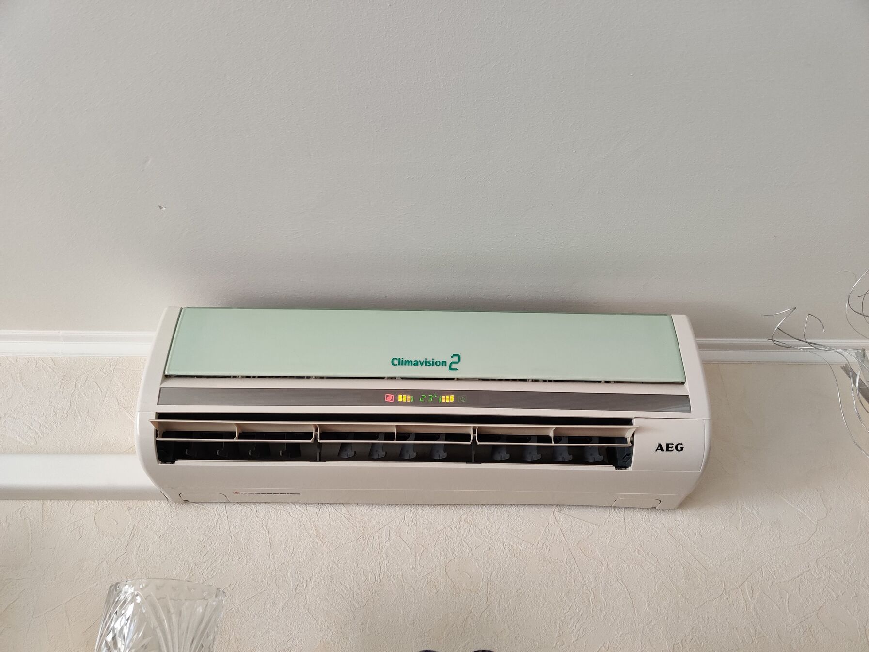

A régi, leszerelt klímákkal mi történt, hová raktad őket?
Általános kérdés igazából, eddig ebbe bele sem gondoltam, csak látva itt a sok klíma cserélgetést, merült fel bennem, hogy ha egyszer lecserélném én is, akkor a régivel mit fogok kezdeni?
Hulladéklerakó beveszi, ha már használhatatlan? -

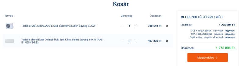

Nézegettem milyen multi rendszerek vannak, és megnéztem a román oldalt is.
Találtam egy Toshiba multi 5,2kW kültéri és 2db 3,5kw-os beltérivel 592e Ft
Itthon meg ugyan ez 1 275 894 Ft vagyis több mint duplája
Itthon miért ilyen drágák a klímák? -
