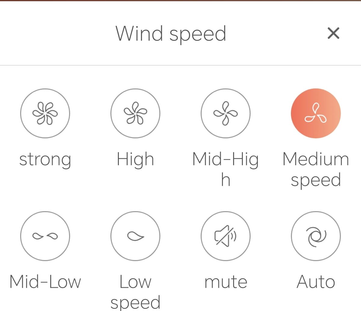

Ma mértem digitális hőmérővel a befújt levegőt.
Csak néhányat írnék most fel. Mind ez 30 fokos beállításnál, auto ventilátor mód, lapátok teljesen le állítva.
Indulás 8:23 -3 fok, 8:56-kor a befújt levegő 45 fokos, 9:07-kor leáll/olvaszt.
Indul 9:14 -2 fok induló befújt levegő 40 fokos, 9:20-kor 50 fokos, 9:22-kor 55 fokos, 9:52 44 fokos, 9:58 leáll.
Indul 10:05 -1 fok, 10:44 befújt levegő 48 fokos, 11:23 leáll.
Indul 11:28 3 fok, befújt levegő 52 fokos, majd csak délután állt le.Nekem ezek az értékek jónak tűnnek. De ki tudja?
Gondolom most már csak a tagoltság a probléma. Ami miatt nincs nagy meleg. -

Még annyi szerintem, hogy auto helyett közepes, vagy felette lévő fokozat legyen.
(nálam 4. fokozat a 7-ből, ha nyitott ajtó mellett fűtöm a szobát; zárt ajtóval 3. fokozat, ha felfűtési szakasz van; és 2. fokozat, vagy auto, ha csak tartani akarom a hőmérsékletet; éjszakai mód, azaz 1. fokozat, ha éjszaka van és nincs kint mínusz - ez nyilván készüléktípusonként változhat, de a tagoltság/nyitott ajtó/felfűtés figyelembe vételécel kiindulási alapnak jó lehet) -

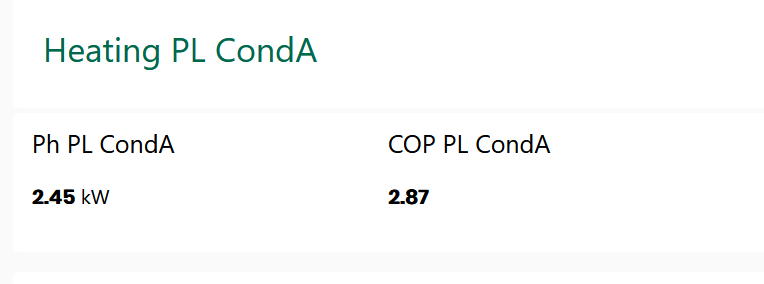

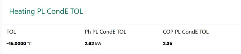

Több 100 gépet megnéztem és átlagban elmondható hogy a fapad kapilláris csöves 3,5kW gépek -15 fokban 2kW körül tudnak fűteni 2-es COP körül
Komolyabb elektronikus adagolós gép 2,2-2,5kW fűtés és picit 2 feletti COPAkinek meg nagyobb kakaó kell 5kW gépet vesz mert az tud 3kW feletti fűtést picivel 2 feletti COP esetén is

Plusz a klíma kinti 4-5fokban 4kW fűtést is tud akár 1kW áramból de még -15fokban is a fapad alap kapilláris csöves gépek is tudnak 2kW körüli fűtést 2-es COP-vel magyarul 1kW áramból. Sima hősugárzó egyetlen előnye hogy baromi olcsó, egy kis Lidl-ös 2kW-os ventilátoros izé 15-20ezer ha jól emlékszem igaz 2kW módban azért van hangja a ventilátornak is

maradjunk annyiban -15fokban örülünk ha 2kW fűtőteljesítményt tud 2-es COP mellett
ami még persze mindig sokkal jobb mint egy 2kW-os hősugárzó mert annak 1-es COP-je van tehát 2x több áramot kér ugyanannyi fűtésért -
