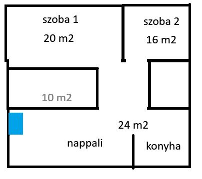

Köszi! Csendes, megbízhatóban gondolkozva Daikin FTXF35E, estleg Fujitsu Airstage ASEH12KLTA? Utóbbira 10 év garanciát írnak, bár mindegyik gyártónál az évenkénti karbantartást írja elő. Az kb mennyit jelent évente?
Másik kérdés /másik ház/, mennyire működhet 3,5 kW-os klímával az alábbi ?
Nappali/konyha között csak egy szekrénysor van, de a (kék) beltéri azt nem takarná el. Szoba 1 illetve 2-be mennyire juthat be ilyenkor a hidegebb légtömeg? Sajnos nincs lehetőség a máshová tenni és befelé terelni (csövek, ablak szekrény miatt). -
TeeJay
3,5kW alap klíma is elég ha nem akarsz 0 fok alatt nagyon sokat fűteni vele
24dB hűtésben
Gree Comfort Pro/Syen Muse Next,
22dB hűtésben
Gree Pulse/Syen Charm,
elvileg 19dB hűtésben Gree Smart One
22dB Fisher Summer (TCL ThermoX csak tálcafűtés nélkül)
21dB Fisher Comfort Plus
22dB Polar Optimum (TCL TPro tálcafűtéssel)
22dB Polar Lite (TCL Elite de ez nagyon belépő gép)22dB Daikin FTXC35D, 21dB Daikin FTXC25D
20dB Daikin FTXF25E és 35E Sensira valamint Daikin FTXP35N Comfora
19dB Daikin FTXP25N Comfora és Mitsubishi AY25 valamint AY35Hűteni bármelyiket választhatod

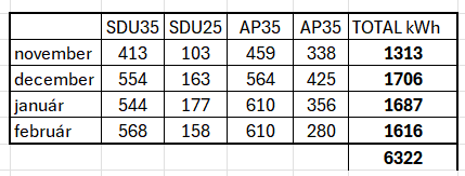

Csak egy kis szösszenet, hogy 4 klíma mennyiből fűtötte a kb. 100-110nm szigeteletlen, emeletes, 80-as évek végén épült családi házat (elvileg 38-as tégla) kb. 22 fok volt a kért átlag.
2db AP35-ös, 1db 35-ös SDU és egy 25-ös SDU felállásban, a klímák saját appjukban mért adatait összesítve:
Kb. mintha egy 2000W-os hősugárzó ment volna 4 hónapig éjjel-nappal.
Adalék: 70 m3 átlagos gáz (főzés, fürdés 3 főre, ebből egy pici gyerek) télen 3-400 m3 fölé becsúszott eddig gázkazánnal, a szezonban nem kapcsoltam be most. A szaldós termelés kihasználása volt a cél, extra klíma telepítéssel.
4200kWh extra napelem termelés állt még rendelkezésre novemberben, kb. 850 volt a négy havi helyben felhasznált napenergia, így most kb. 1300 kWh deficit van. A forduló nálam május közepén van, addig lehet ezen faragni. [6-os inverter, közel 8 panellel támogatva.] -
