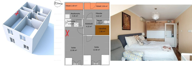

Chesterfield
#86831
Mielőtt klímáshoz fordulok, tanácsot szeretnék kérni. Nem rég vettünk egy belső kétszintes lakást, ahol a felső szint tetőtéri. A hálószobában ki szeretnénk cserélni a régi klímát egy hűtő-fűtő klímára, elsősorban Daikin vagy Mitsubishi vonalon gondolkodom, de nem igazán tudom belőni, hogy mekkora teljesítményű kellene oda, illetve hogy egyáltalán jó-e a jelenlegi elhelyezkedése. Pirossal jelöltem, hol van jelenleg a masina:
Feltételezem, hogy azért lett oda felszerelve, hogy ha a hálószoba éppen nincs használva, akkor lehessen vele hűteni a felső szint többi részét is nyitott ajtónál. Ezt nem tartom rossz ötletnek, mivel mi sem tervezünk egyelőre további klímával ezen a szinten. Lent egyébként egy Panasonic egység van, sajnos a típusát nem tudom (még nem költöztünk be). Pár év múlva lehet, hogy szükséges lesz a 12.58 m2 szobába felszerelni szintén egy klímát, hogy a teljes felső szint élhető hőmérsékletű legyen - mivel hogy a két szobát gyerekszobának szánjuk.Kérdéseim: megfelelő, ha ugyanide szereltetjük az új klímát? Melyik típust ajánlanátok? A villamos hálózat (32A) elbír akár 2-3 mono split kílmát is? Van-e bármi egyéb dolog, amit érdemes lenne kiemelni?
Köszi! -
TeeJay
Chesterfield
#86831
Kedd 2 szerdán 1-et raktam belőle. Baromi halk ahhoz képest a kültéri egysége hogy milyen olcsó. Úgy ontotta a meleget mint az álom és 22dB hangerővel teljesen korrekt majdnem hozza a Daikin FTXC35 halkságát

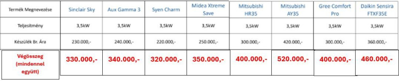

HR vagy FTXF.
A csatolt árajánlatot kaptam egy klímás cégtől (mégegyet várok).
Összesen 4db klíma kell majd mindegyik 3,5kW-os, főként nyári hűtésre minimális fűtés rásegítésre.
A lenti árakból még lejön kb. -20e Ft/db mert 4-et rendelek. Az eddig gyűjtött infók alapján Japánt preferálnék. Árban csak a AY35 nem férne már bele a "keretbe".
Szerintetek melyik a legjobb ár/érték arányú és ajánlott típus?
