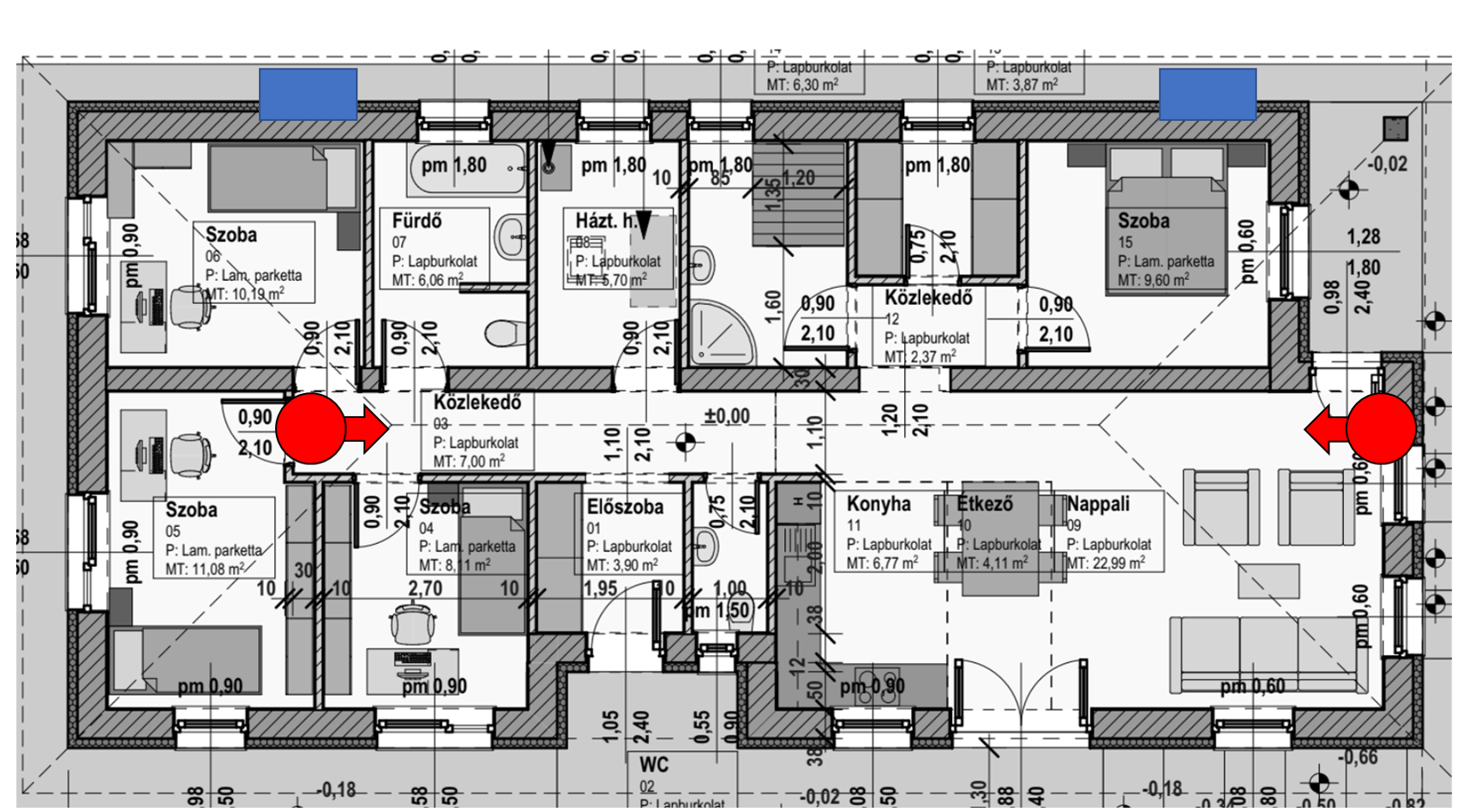

Robez88
Egyeztettem klíma szerelővel, de kiváncsi lennék a Ti véleményetekre is.
Az alaprajzon pirossal jelölt helyekre és irányokban vannak kílma kiállásaim. 111m2 alapterület, 38-as tégla és 12cm-es grafitos szigetelés. Fűtés gázkazánnal, napelem nincs.
A feladat nyáron hűtés, ősszel-tavasszal szükség esetén kicsi fűtés lenne.
Javaslatként ezt a típust kaptam, kérdéseim:
- indokolt / javasolt a 2x5kW-os kílma, ha alacsony az épület energiaigénye?
- milyen típus javasoltok ebben az árfekvésben (350-400k)?
- a kültéri egységek (kékkel) a szomszéd felé néznek, nem hátrány ha nem annyira hangosakKöszönöm a segítséget!!

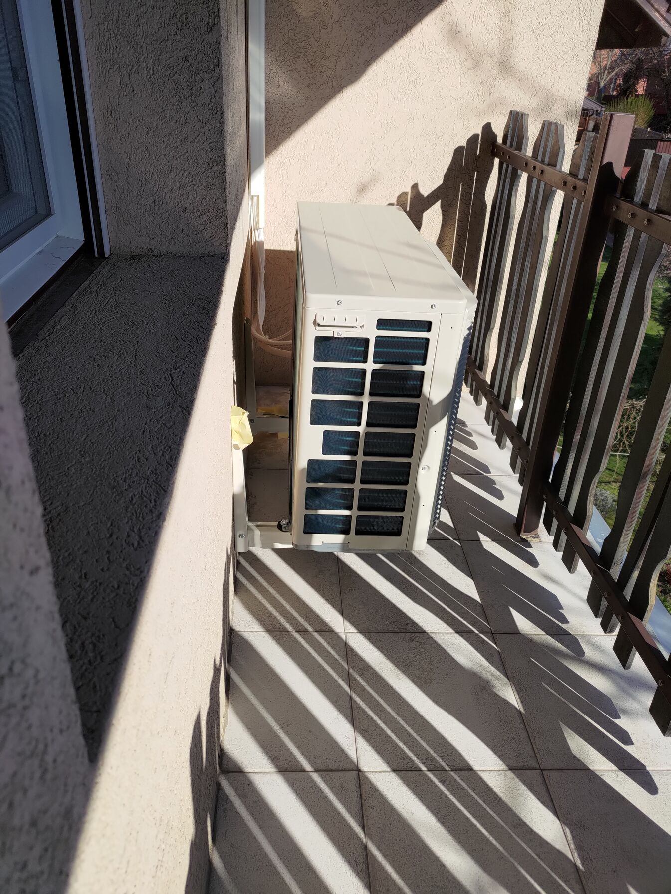

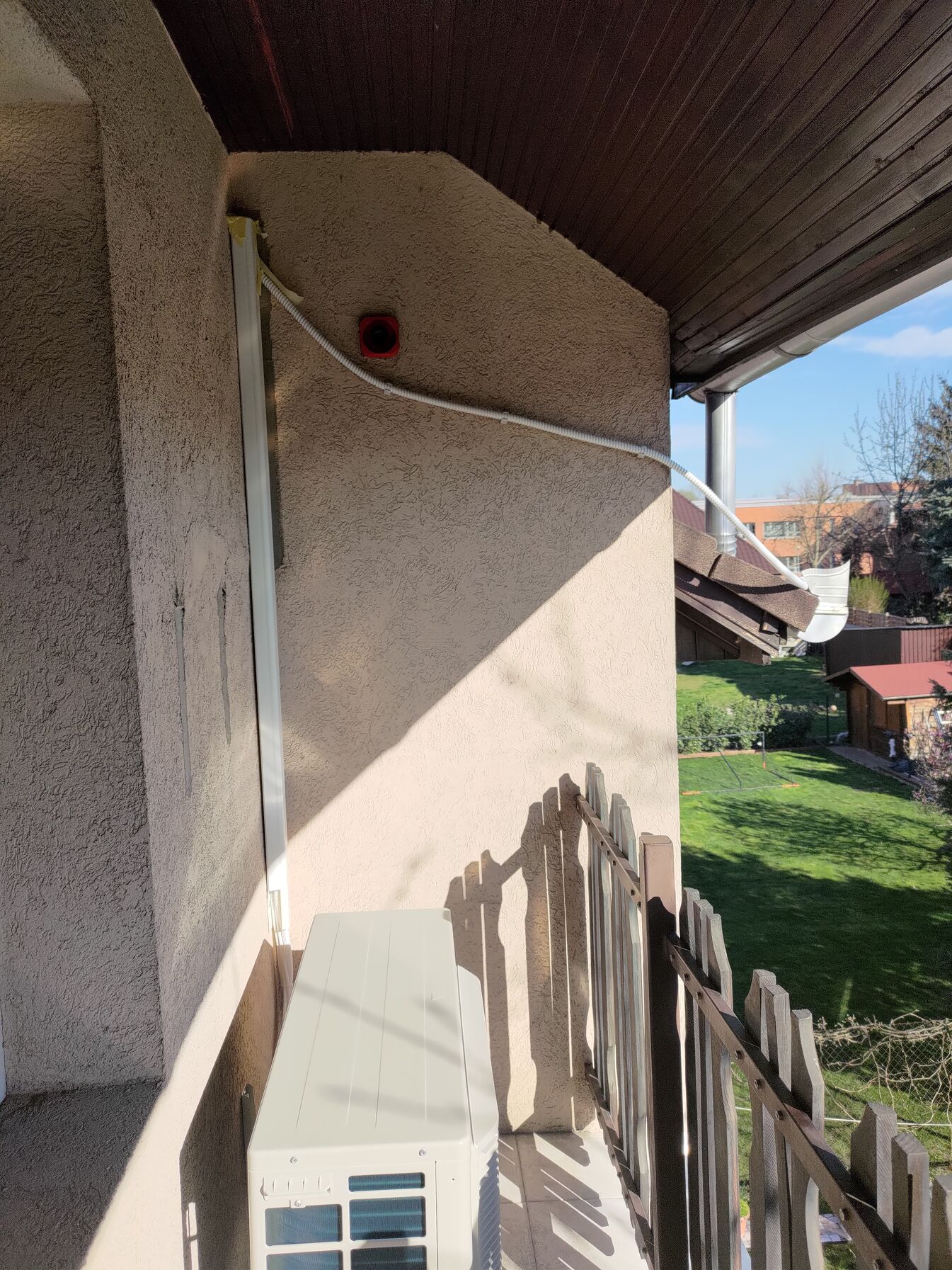

lekorszke
Lehet tenni , ha akar az ember és igényes a munkájára!!
Csak akik ezt csinálták nem azok.
Lemez ollóval beszabod úgy hogy a jobb oldali szélét levágod a takaró elemnek és már fent is van.
Én segítő szándékkal írtam ide, nem fikázásból de mivel több sebből is vérzik a dolog leírtam a véleményemet szakmai szemmel... részemről ennyi. -

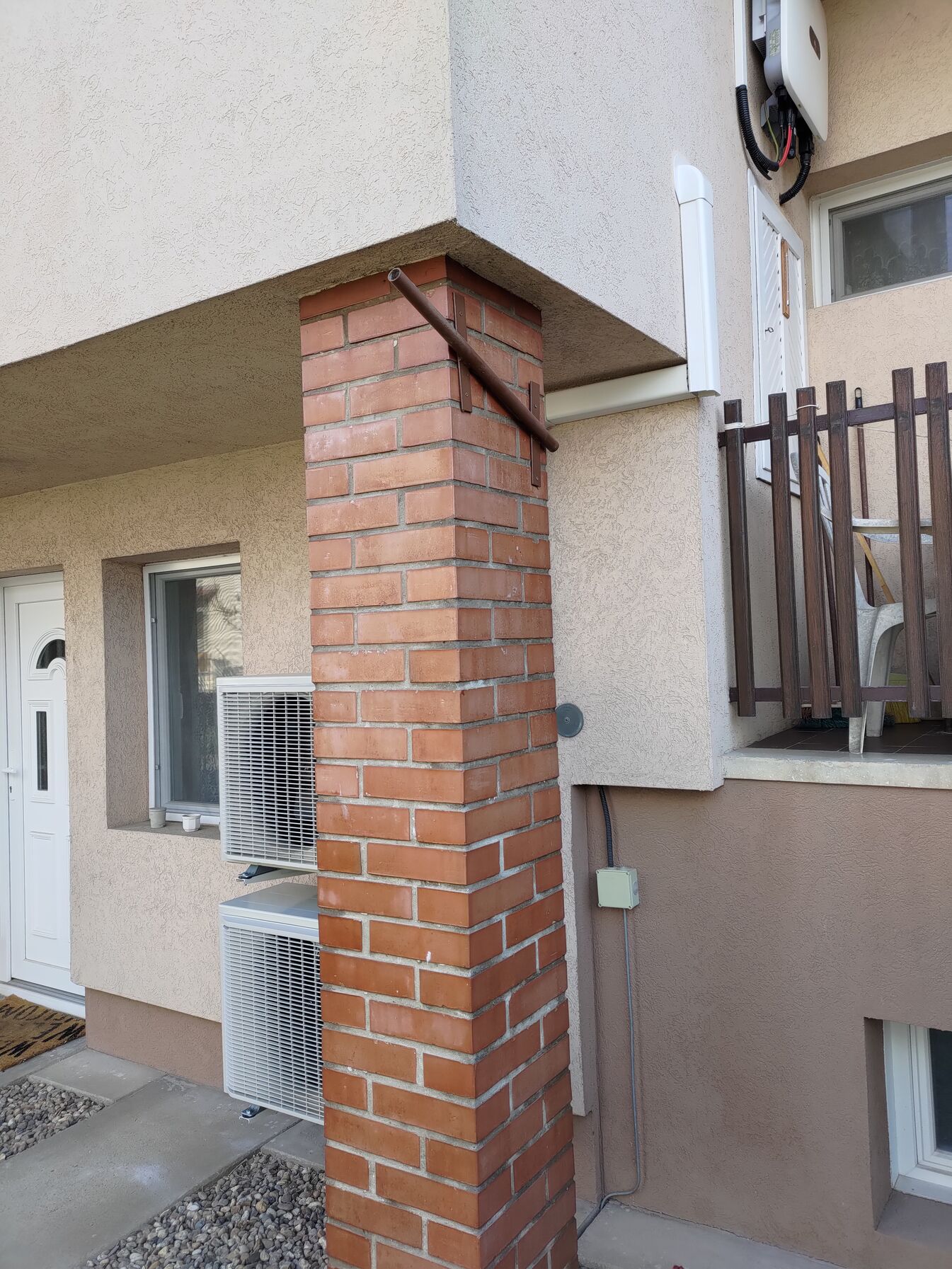

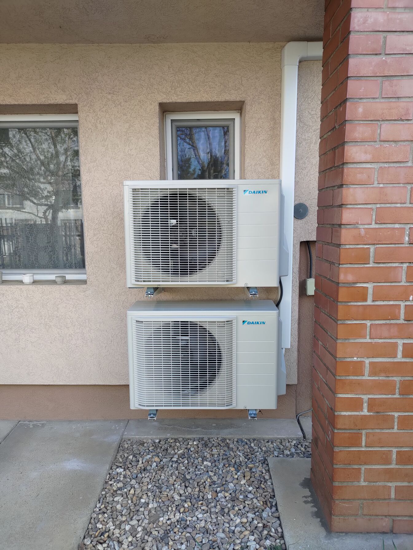

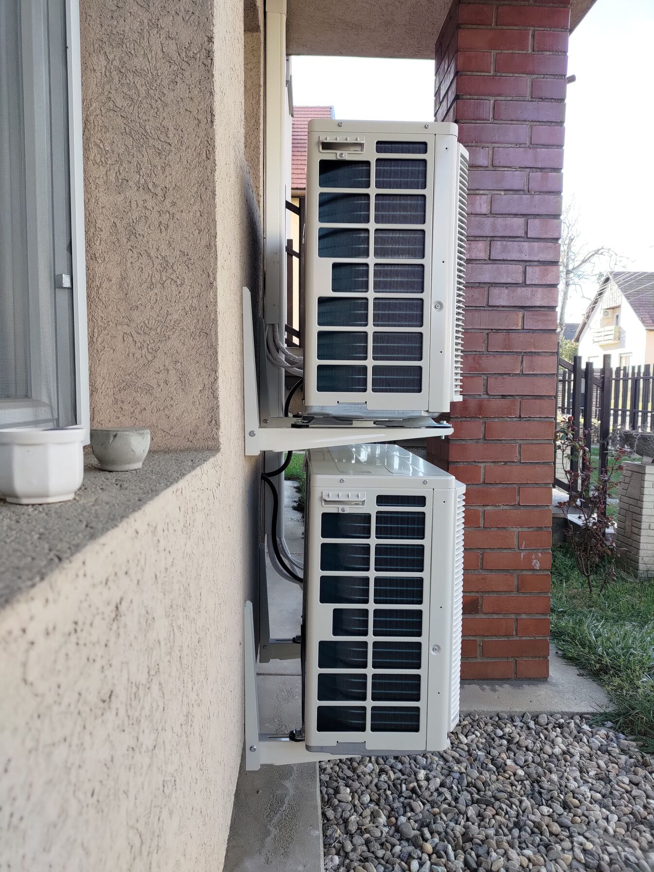

bb71
petipetya
#87080
Mert te a hűtésre gondolsz, ahol a beltériből jön a kondenzvíz,
míg nálam a fűtésnél lesz gond, mert a kültériből alul a cucliból csöpögő víz az alatta levőre tud csak esni... ha egy csővel elvezetem, akkor abba meg bele tud fagyni. Idén láttam csövezettet, amelyen 20cm-es jégcsap lógott le.
Írtak már itt javaslatot korábban, amikor is egy fűtőszálat tesznek a csőbe és így nem tud a kis átmérőbe belefagyni. Vagy egy másikat írt pár hete valaki, hogy valami nagyobb átmérőjű műanyag csőre váltott át a kültéri aljánál, de ezt a posztot most nem kerestem vissza. -
petipetya
Csak azért kérdeztem a csövet, mert tényleg nem tudom beazonosítani a fotón, és kíváncsi lettem volna a megoldásra. Nálam is egymás alatt van a két kültéri. Valahogy úgy van megoldva, hogy a felsőből a kondenzvíz cső megy vissza a "kábelcsatornába", az alsóból szintén, és végül egy kifolyóvég van. Ezért nem értettem, hogy miért csöpögne nálad a másik tetejére, ahogy írták.
bb71
Miért engedted nekik hogy egymás fölé kerüljön a két kültéri?
Ez volt az egyetlen praktikus hely számukra, minden más rosszabb lett volna! Nem a fűtés a fő cél, de ki tudja mit hoz a jövő...1000ft-os peremes végzárót is lespórolják az erkélyen
Hova kellett volna tenniük?A felső kültéri teteje belelóg az ablakba is?
Épp nem, de azt mondtam nekik, hogy az nem érdekel.Kondenzvíz elvezető cső nincs, vagy csak nem látható a képeken?
Természetesen van.jelzem a szakinak
Tudod annyi mást csináltam közben, falat festettem, tiplit szedtem ki, gipszeztem, nikecellt ragasztottam, festékboltba szaladtam... hogy ezt nem vettem észre!Ezen amúgy tudsz alakítani, a négy rögzítő csavart meglazítod és elmozdítod a kültérit a megfelelő helyre.
Én is erre gondoltam.Fikázni könnyű, de úgy vélem, mindenki munkájában lehet találni hibát, kisebbet és/vagy nagyobbat is.
Csak aki jól dolgozik... -

lekorszke
Újabb szép munka mondhatom, főleg az erkélyen lévő.
Szegény perferát erősen megszégyeníti a telepítés esztétikája
Leolvasztásnál telibe az alsóra fog minden olvadék folyni, és rommá fog fagyni rajta ha fagypont alatt leszünk hogy lesz úgy alkalmas a fűtésre? -

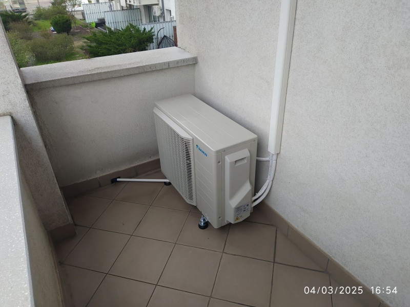

Bélabácsi
#87047
Nekunk csutortokon tettek fel a 3 db 2,5-es Perferat -Artbuilding.ro vetel -, es majdnem pont az altalad feltett kerdeseket akaram en is itt feltenni...
De nalunk purhabot fujtak a kinti nyilasba.Az aluszalagon en is gondolkozom, meg van is itthon...
Teszek majd fel en is kepet, azert itt-ott biztos belekotnek a szakertok.Maximalista vagyok, igy az zavar, hogy a ket egymas fole kerult kulteri kozott sikban van 2cm... de lehet, hogy a fal sem fuggoleges. Az egyik szembol lejtett, szoltam finoman, korrigaltak.
A kondenzviz kifolyi csovet nem rogzitettek, gyorskotiztem en...Futesnel rafolyik az alsora a viz, nem torodtek vele.

Ha jól meg van szorítva a gyorskötözővel, akkor szerintem elég csak egy picit feljebb nyomkodni a belsőnél, vagy pedig a külsőnél lejjebb nyomkodni, és akkor pont jó lesz.
Nálunk is pont ugyanígy csinálták meg, miután elmentek a szerelők, az volt az első hogy megcsináljam a esését a csőnek.

lekorszke
ilyenezalaci
#87022
Sajnos ha megnézed ahol odavan fogatva a gége cső a konzolhoz visszafelé lejt.
Ettől a víz meg elfog folyni, csak ha nettó fél percet rászán pluszba aki szerelte és odafigyel normálisan meglehetett volna csinálni.
Mondjuk ahogy az a kalorikus kötés kinéz az már elég sokat elárul.. -

ilyenezalaci
#86994
Ahogy látom, még a kondenzvíz cső is határozottan kontrás.
lekorszke
ilyenezalaci
#86994
Igazi okádék telepítés
robag93
Ember, vicc volt
De csak hogy nyugodtan alhass: op-t nem érdekelte, hogy ki mit hall. Őt az érdekli, hogy ha odakerülne a sor, hogy hangterhelést mérnek, akkor azon megbukik-e az adott klímával. Márpedig azon túl, hogy a hallás az szubjektív, még (tapasztalati) matematikai kapcsolat sincs a hangérzet és a hangteljesítmény közt. Ha ez megnyugtat nem mondtál rosszat, csak nem a kérdésre válaszoltál
TeeJay
Ha a szomszéd 5 méterre lakik már ott sem lesz meg a kellő zaj érték hogy le tudja szedetni a klímát főleg hogy éjjel 26-28 fok szokott maximum lenni nem 42
28 fokban egy klíma szinte alapjáraton hűt egy lakást amit már nap közben lehűtött 23-24 fokra
Unokatesómat Siófoki nyaralóba 6 méterre az erkélytől és fél emelettel fentebb egy kretén szomszéd akarta perelni hogy hangos a Daikin Sensira 3,5kw klíma
Ügyvéd haver aki náluk dolgozik szintén ilyen klímát kapott és mondta unokatesómnak hogy hajrá bizonyítsa be 6 méterről hogy hangos
Valahogy nem lepődök meg hogy nem jött össze neki és utána mással próbálkozott csakPanel épületen ablak alá rakott klíma még sosem zavarta az alsó szomszédomat aki rendőr pedig az igencsak közel van az ablakához
TeeJay
ilyenezalaci
#86994
Igen nagy gond lesz
0,5 fokot buksz hűtésben kb vagy még annyit sem
Kültéri egység belsejében vagy 1-2 méter cső megy burkolat nélkül ne aggódj -
Gaborkik
ilyenezalaci
#86994
Nem éppen elegáns, de nagy hatákonyság vesztés nem lesz tőle. A kültériben belül sincsenek a csövek szigetelve. Ettől függetlenül én így sosem hagyom, minimum a hollanderre rátakarva hagyom ott, aluszalaggal végigtekerve.
Gubu0101
ilyenezalaci
#86994
1-2cm szoktunk hagyni ami kilatszik( hollandertol) kb.Ez a kepen elegge csunya,csovek sincsennek vedoszalagozva
Legalabb mar ha ilyen draga gepet felszerelnek figyelhetnenek az igenyes kivitelezesre is(de ez ervenyes minden szerelesre)
En siman vissza hivnam a kivitelezot es szabatnek ra vedoszigeteles + szalagoztatni.Mondjad nekik,hogy igy serulekenyebb,egy ido utan szep zold korrozio fog latszani.Azt,hogy mennyire veszt a hatekonysagbol emiatt,azt nem tudom.
