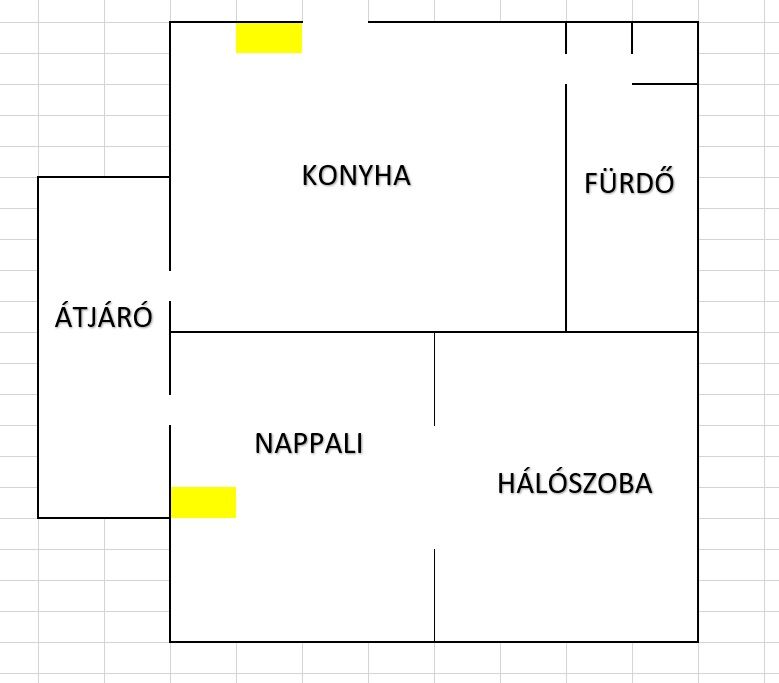

TeeJay
Dreimus
#92884
Felraktam pár száz klímát már de ez így nem fog menni
Fűtésben kb az az alapszabály hogy 1 beltéri egység/szoba, esetleg ha kicsi a mérete és nem 5méterre van a szomszéd szoba akkor át tud oda is fújni valamit
csak ugye a fizika dolgozik így amit a gép letol a padlóig meleget az a plafonra megy először és csak a végén fog az alsó légréteg átmelegedni hogy abból bármi a szomszéd szobába jusson.
A képeden pl a fürdő így semmit nem fog kapni, minimum a fürdő szoba ajtóval szemközti falra kellene tenni de ott meg már úgy látom akkora táv van hogy jobb ha inkább a fürdő ajtó mellé kerülne és lefelé állásban talán oda is bejut némi meleg persze ez mind nyitott ajtóval értendő!!!
Nappaliból a hálóba megoldható a fűtés ott nincs ilyen gondHa csak ez lesz a fűtésed akkor A++ 4,6SCOP klíma alatt ne is próbálkozz
Ilyen pl a Gree Comfort Pro, Syen Muse Next, Gree Smart One vagy ettől felfelé bármi

Dreimus
Egy kis segítséget szeretnék kérni, hogy az elképzeléseim mennyire járnak távol a valóságtól.
[Lakás tervrajz]
A lakásban a fűtést erre tervezett klímákkal szeretném megoldani, amennyiben jól sejtem a lakás elosztása, miatt egy klímával esélyem se lenne erre, így csináltam egy vázlatot a lakásról és sárgával jelöltem hova gondoltam a klímákat, esetleg tudnátok segíteni ez ügyben is, hogy van-e jobb megoldás illetve melyek azok a klímák, amik erre alkalmasak?A lakás külső falazata ytong 35 cm és erre kerül, majd 5cm szigetelés, a belső falak 25 cm ytong. Alapvetően a konyha, fürdő fűtése az elsődleges, mert a túl meleget nem kedvelem, így a hálószoba, nappali fütése úgymond másodlagos.
Konyha 24 m2, fürdő 12 m2, nappali és a háló 16-16 m2, belmagasság a konyhában 3,5 m, a többi helyiségben 2,2 m. Konyha felöl van a főbejárat, a többi üres rész a szobák közti "ajtók" vagyis csak keretek, mert ajtókat nem szereltem fel
Köszönöm előre is segítségeteket/válaszotokat

Már csak azért sem, mert találtam itt más által egy feltett Comfora kültéri videót, ahol jóval tisztább a cucc hangja. Az alábbi első videót konkrétan -5 fokban készítette a srác.
Namost én értem azt, hogy az enyém terasz, és mögötte ott a mü. stadur, azt figyelembe is veszem, de nálam mintha maga a gép adná a plusz hangot, nem a környezeti visszaverődés stb.
Mi lesz -7-8 fokban? Mik a meglátások? (némi hülyeséget beszélek a videón a telefonos hangrögzítésről, ezért sorry...)
