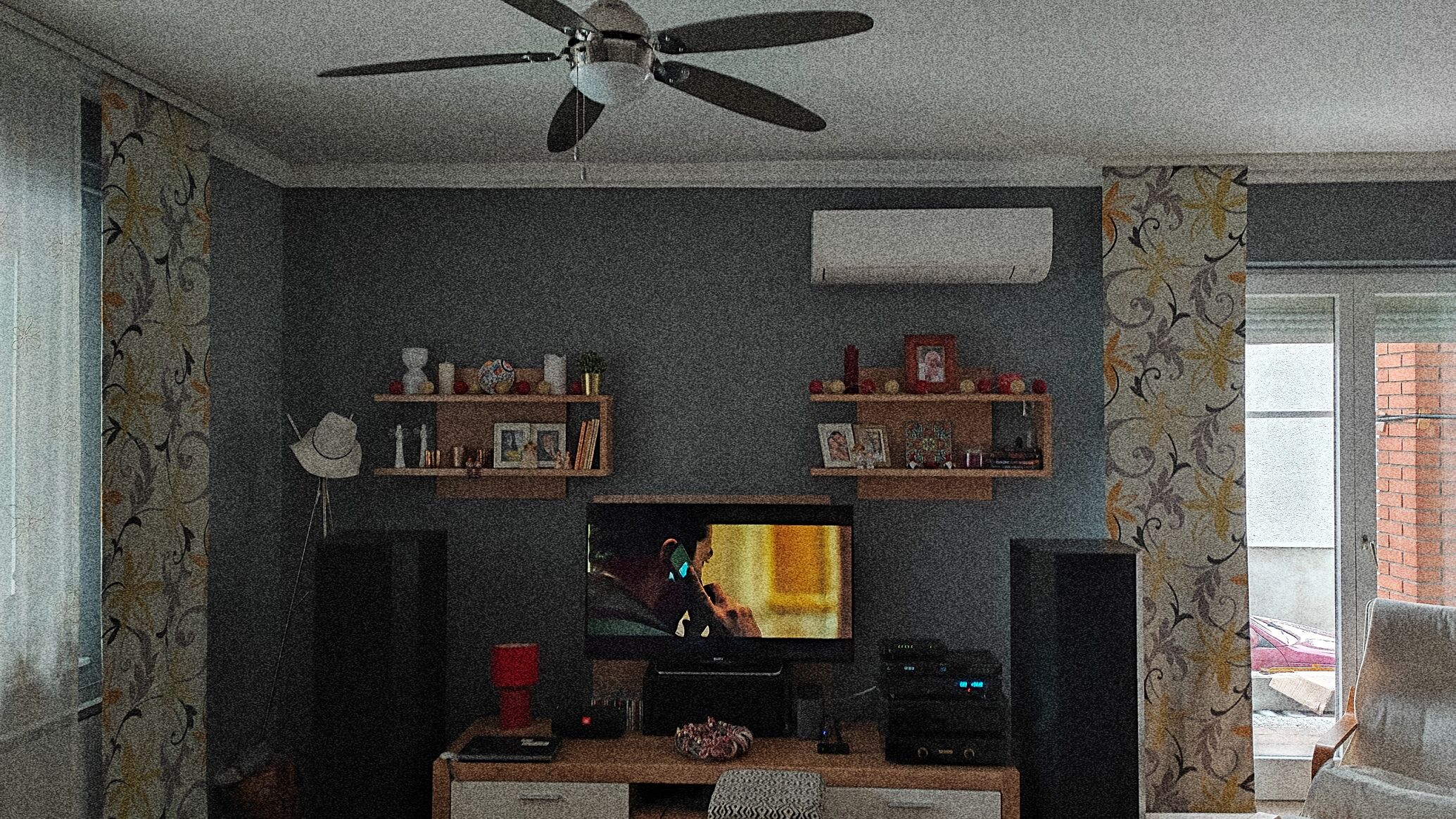

Faterék régi házában a nagyszobában volt egy izomkandaló, a mellette levő kisszoba meg körbe a folyosón keresztül kapta a meleget, egyszer összeszedtem magam, átütöttem felül a falat és beraktam egy csőventit, hogy majd a plafonon levő forró levegő jól befűti a hálószobát. Megdöbbentően nem volt semmi érdemi hatása a kisszobára, a folyosón keresztül a nyitott ajtón sokkal hamarabb és jobban átment a meleg mint amit a venti át tudott tolni közvetlenül pedig ott volt a lyuk a kandalló felett. Elméletileg pedig baromira működnie kellett volna.
A ventilátoros csillár viszont nagyon jól működött a kandallóval

A megoldás a plafonra szorult meleg problémájára. Nálunk nagyon jól működik! Ráadásul az egész házban képes szétszórni a meleget. Abszolút csendes szerkezet, a klímának sem kell olyan nagyon pörögni, hogy mindenhova eljusson a meleg. Egy kandalló esetén pedig még inkább hasznos lehet. Én felfelé járatom a ventilátort, így az oldalfalak mentén nyomja lefelé a meleget, ezáltal a szomszédos helyiségekbe is be tud áramolni a hő... -
sepsi0
Tikakukac
#65323
Ebben igazad van, de nálunk szerencsésebb a helyzet...
A kandalló a nappaliban van a bejáratánál. Az ajtó mellett meg a fel vezető lépcső van, így a fizikának köszönhetően felfele áramlik a meleg levegő a lépcsőn, ha nyitva van az ajtó, a hideg meg lefelé.
Egy baj volt ezzel, a fenti leghátsó szoba, de ide került a klíma és meglepően jól működik eddig. Sőt így a fenti helyiségek nagyobb részének fűtve van az alsó része (födém, jól mondom?
Gondolkodtam sufnituning módon rákötni a központi rendszerre, mert a kandalló mellett van egy nagy radiátor, de nem kellett.(#65324) 4marul4
Elvileg van, de pont hogy óránként (azt hiszem) csökkenti a hőmérsékletet 19 vagy 20C-ig. De nem mondom biztosra, mert nem is érdekelt, nálam szeptember óta autó fokozaton megy 24-28C között, a lényeg, hogy fent minimum 23-24C legyen.
Gyerekek szobájában van a beltéri, simán alszanak mellette, nem szóltak, hogy zavarná őket, de én hallom a hangját. De mondjuk annyira nem vészes, de nem halk.Ilyet találtam: Sleep Curve

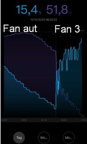

Úgy néz ki, a mutatvány elérte a célját, memory reset után rögtön 1200 wattal tolta az 50 fokos levegőt (előtte 800w, illetve 40 fok volt a padló), és kipróbáltam turbón, úgy lazán 1500 wattot kajált a konnektorból, viszont szabad szemmel is lehetett látni, ahogy a hőmérséklet megy felfelé. Ezért se rossz, hogy letöltöttem a service manualt, még azt is megtudtam, hogy telepítéskor kikapcsolt állapotban kell a beltéri elhelyezkedésének függvényében bal, center, vagy jobbra állítani a widevane gombbal a távirányítón, majd el kell menteni.

Nem 2 kW, az az infra maximuma, hőfokszabályozós, miután eléri a beállított hőfokot, visszavesz, nagy hidegben is 1-1,5 kW-ot vesz ki a konnektorból szintentartáshoz. Fogyiban az FH25VE2 333 wattig megy le ténylegesen, ami a 6.6 scopnál fedi is az 1,8 kW-ot, +12 fokon meg ugye 220 watt lenne.. Egyébként meg ki tud kapcsolni.
De holnap lemérem az infrát, mit fogyaszt, az FH25VE2 például automata ventin, 18 fokra állítva nem is fűt, csak fogyaszt ~250 wattot óránként. (l. kép)
Nekem gyanús, hogy az ok a beltéri és a kültéri nem teljes kompatibilitása, vagy egyszer rápróbálták egy mxz-re, és fals adatokat mentett el a memóriába, lehet egy memória törlés jót tenne neki. Azért is, mert a beltéri 2021-es gyártás VE2 E1, a kültéri 2019-es sima. -

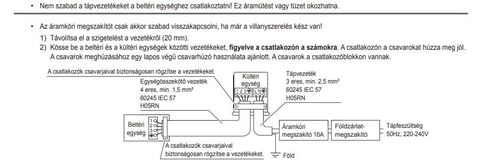

PL:
Adok a beltérihez villanyt és a klíma szerelő oda köti ahova kell.
Ha kell a beltéribe, ha pedig kell akkor kikábelezi a csövek mellett a kültérihez és oda köti.

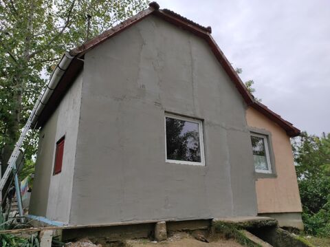

Addig oké, hogy a 15 centi szigetelés jobb lenne, mint az 5 centi. De hogy az 5 centi szigetelés a semmihez képest, a műanyag ablakok a korhadt keretes, repedt üveges, keret mellett huzatosan beépített faablakokhoz képest, és a 340eFt-os Fujitsu klíma a fele annyiba (se) kerülő alap C&H-hoz képest nem jelent semmi pluszt, mert ugyanúgy 19 fok van bent, és mindezt 1 misiért, azt nehéz megérteni. Vettem volna ennyiért egy kurv@jó klímát.
