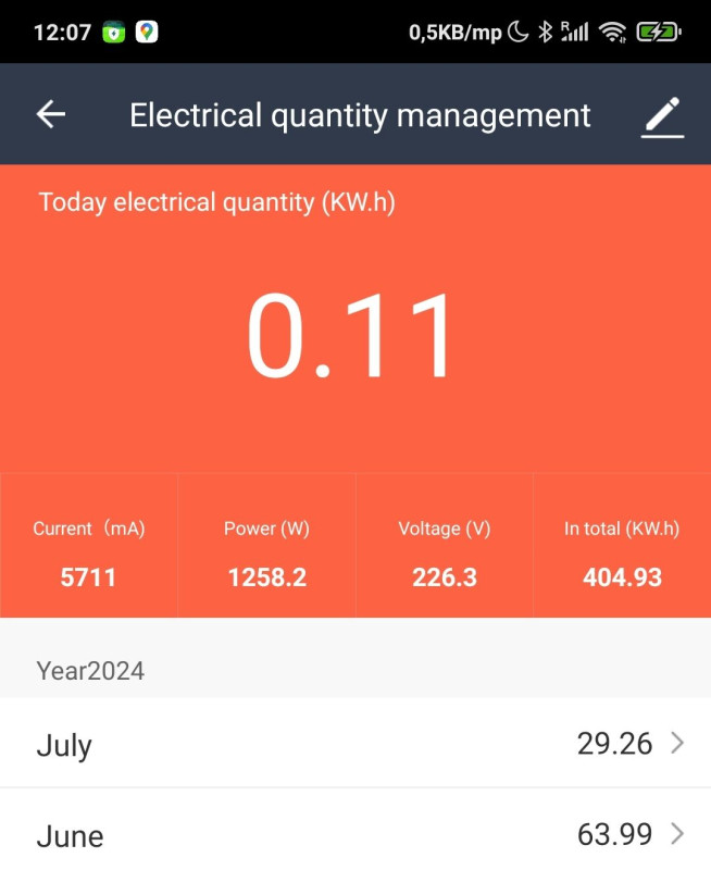

BlitzWolf BW-SHP6 Pro 3450W Wi-Fi okos aljzat 6500ft-tól kapható, utana valos idoben alkalmazasban tudod monitorozni és visszanézni mennyit evett.
Gree SmartR - mikor a legnagyobb melegben 31°C-os szobára rá lett indítva - felment 1258W-ig.
Amugy 200W körül tart 26-27°C-on éjjeli uzemmódban.
