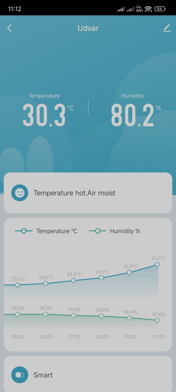

igen ahogy mondod, mások a körülmények!
Én majdnem a Duna parton lakom(150.m re van a Duna tőlem) erre felé mindég nagyon magas a pára tartalom.
Jelenleg az udvaron 80%, pedig mostanában még eső sem volt hogy attól lenne magas!
reggel 6.kor PL:94% felett volt, de ha ide tűz a hőmérőre a nap és 55Fokot mutat akkor se megy le nagyon 40% alá!
