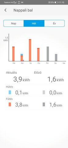

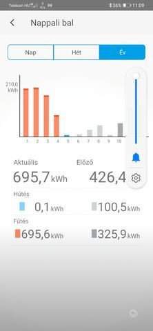

Az applikáció pontos és fogyasztást mér, töbször leellenőriztem már, mivel ezta telet klímákkal fűtöttem végig. A legolcsóbb okostelefon és az 5 éves TV-m is képes erre és ki is írja mennyi a pillanatnyi fogyasztása. Itt az applikáció nem csak monitorozza hanem tárolja is az értékeket a Daikin szerveren.
2 eltérő klíma a tied meg az enyém. más COP értékkel. más a házunk szigetelése más a tér nagysága és felépítése amit fűtenek. Nekem a 2 darab 3.5 kW teljesítényű egymás mellett van egymástól 2,5 méterre. és egy teret fűtenek. Az enyémnek 7 fokon 4.6 COP értéket írnak fűtésre, tegnap 13 fok volt szerintem 5 fölötti cop értéket produkált. Ráadásul a Greek nem is szabályoznak úgy vissza minta Daikinok.
Neked a klímád 3 nap alatt evett 1600 wattot wattot az utolsó kommented szerint ezért sem értem mi olyan furcsa neked ebben mit nem látsz reálisnak...Még nulla fok alatt sem evett meg a két klíma fejenként óránként 900 wattot, nem hogy 1x fokban. -
nem viszonyszám, ez az össz fogyasztás az adott napon vagy hétre és évre így írja ki. mellette szürkével az előző évi azonos dáummal a fogyasztási adat...a grafikonon lebontva látod órára. Honnan jön ez a viszonyszám dolog neked a képről? Az app nem írja ki az áramfelvételt sehol sem átlagban sem pillanatnyiban arra fogyasztásmérő kellene, kizárólag a fogyasztást méri .

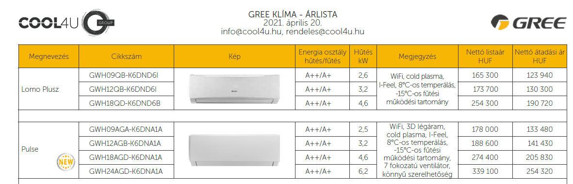

Ezek az árak az árukeresőn a minimális hirdetési árak. Ez úgy alakult ki, hogy a webáruházak, hogy elöl legyenek a keresőben, mindig pár ezer forinttal lejjebb vitték a konkurenciánál az árakat, és ez aztán vica-verza ment. Ebből adódott az, hogy Pl. egy Daikin UruruSarara az árukeresőn 6 ezer forintos haszonkulccsal volt fenn. Egy közel egymilliós gép. Ebbe döglött bele Magyarországon a Samsung, mert nem tudott fellépni a webáruházas értékesítés ellen, és a komolyabb cégek teljesen elfordultak a márkától, és míg 2008-ban a legtöbb hazánkban értékesített klíma Samsung volt, addig 2014-ben már nem is létezett a Samsung Magyarországnak klíma divíziója. Mostanra szinte mindegyik importőr egyszerűen megszabja a hirdetési minimum árakat. Ezek nem listaárak, hanem márkától függően 10-15 százalékkal a listaárak alatt vannak. Tehát ahogy a trollunk ismét valótlant állított a 3,5 kW-os Gree Pulse listaára nem 203.000 forint, hanem 240.000 forint.
Lehet, hogy fejemet veszik, hogy kitettem ide ezt a táblázatot, mert nem publikus igazából, csak a szakcégek kapják meg. Látható, hogy a 3,5 kW-os Gree Pulse átadási ára brutto 180.000 forint. Az árrés a listaárhoz képest így 25 százalék. Mivel az árukeresőn 203.000 forintban van meghatározva a hirdethető ár, így a brutto haszon 23.000 forint, ami netto 18.000. Persze még ez sem netto, hiszen rakódik rá ilyen olyan adó és költség. Ha az adott cég 230.000 forintért telepít, akkor a gépen keletkező netto 18.000 forintos haszonhoz még hozzájön kemény netto 21.000 forint telepítési díj. Ez az anyagköltségre sem elég. Tényleg mekkora biznisz.....
